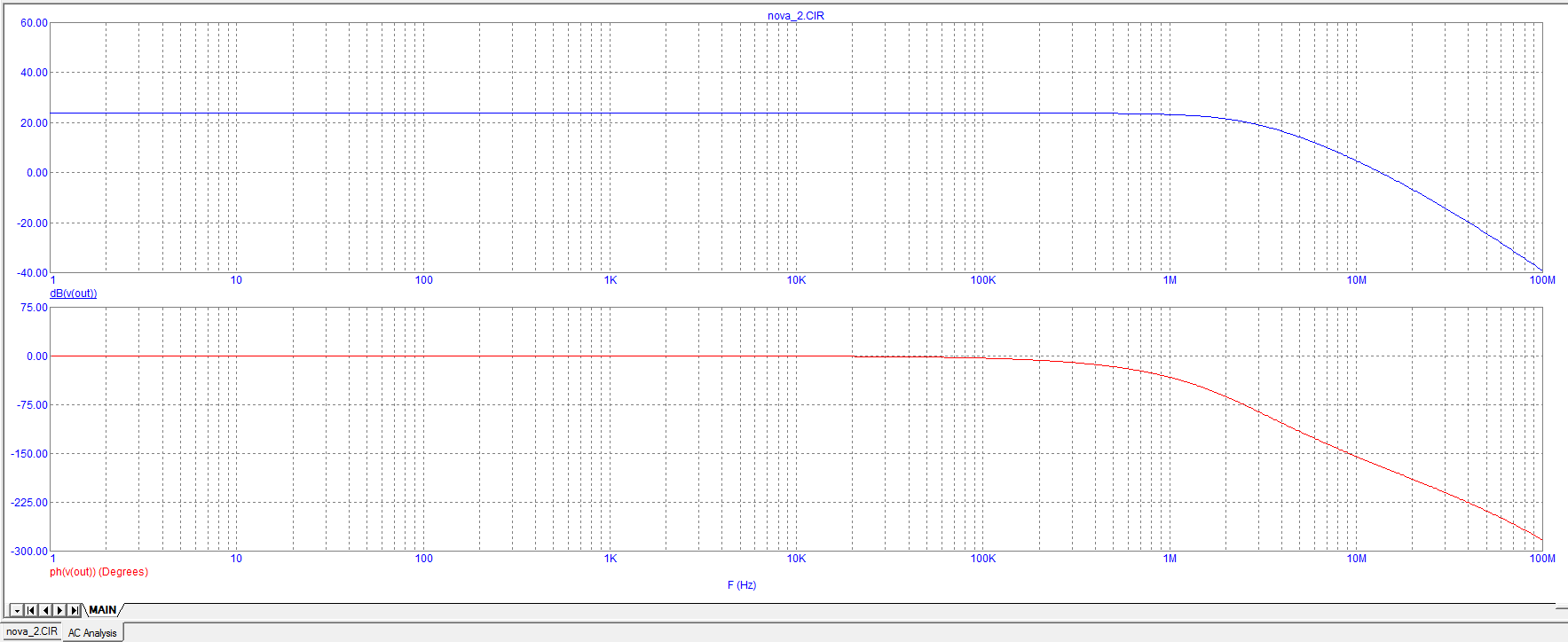

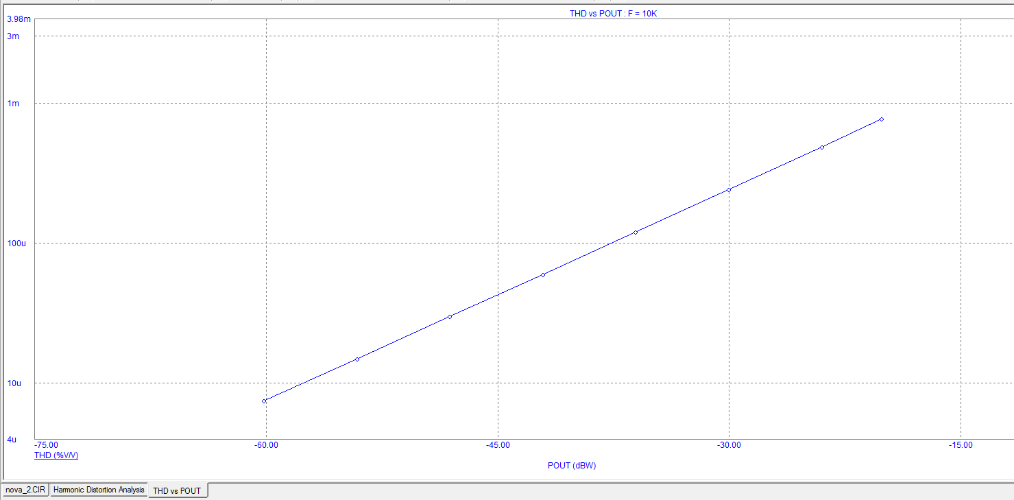

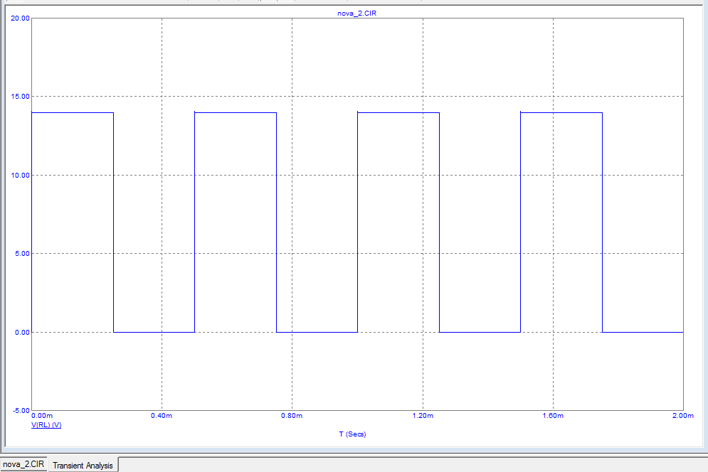

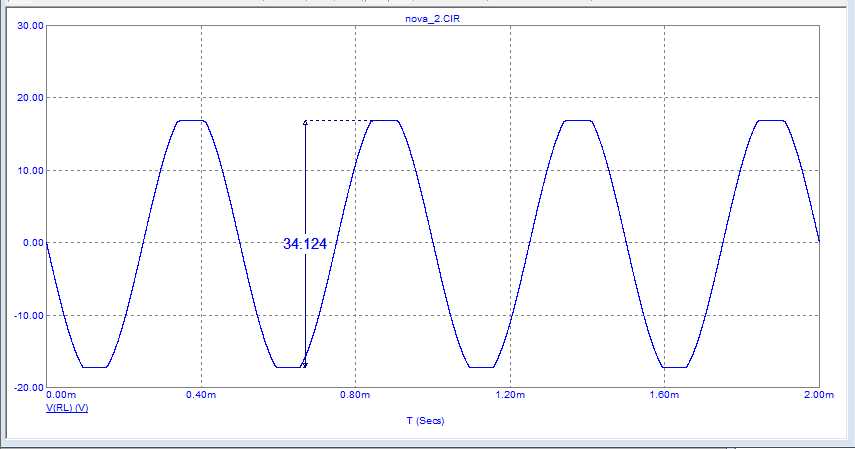

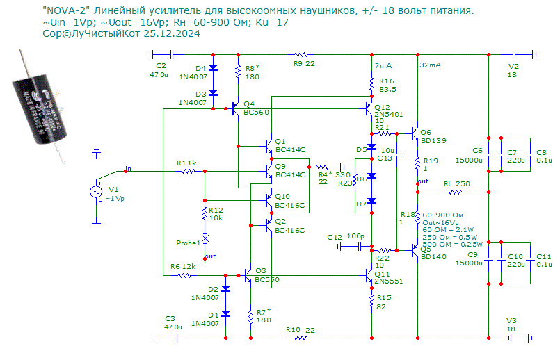

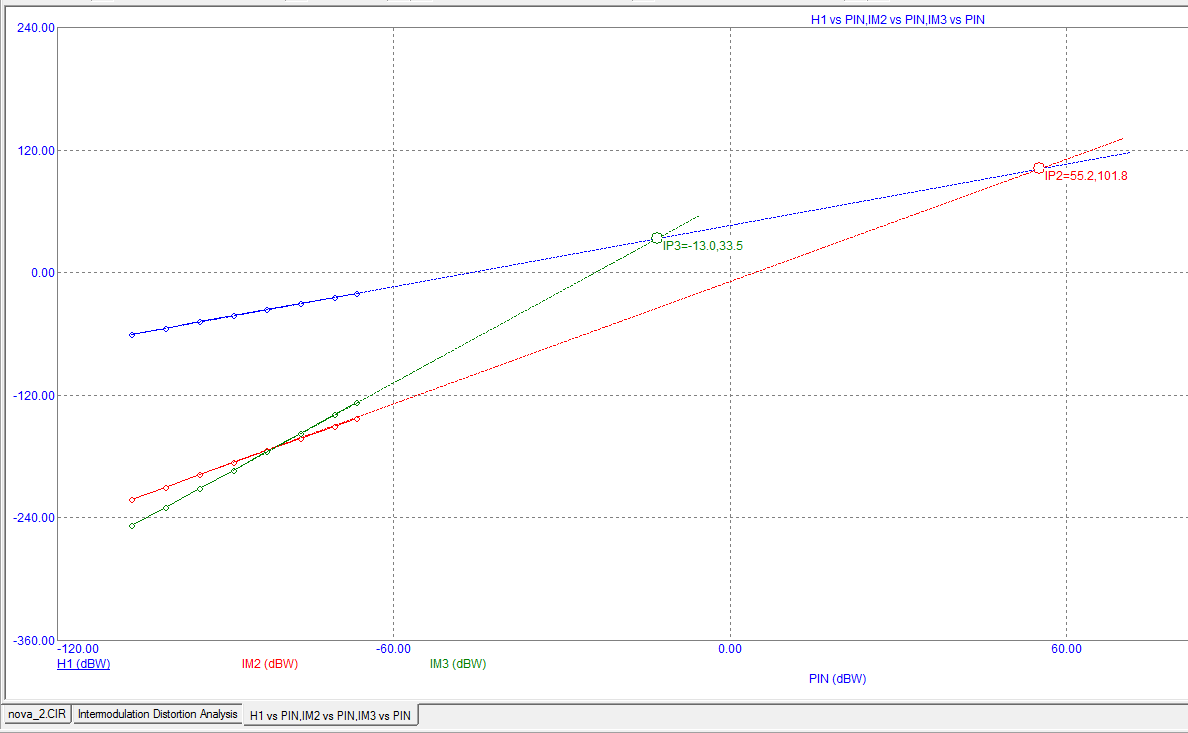

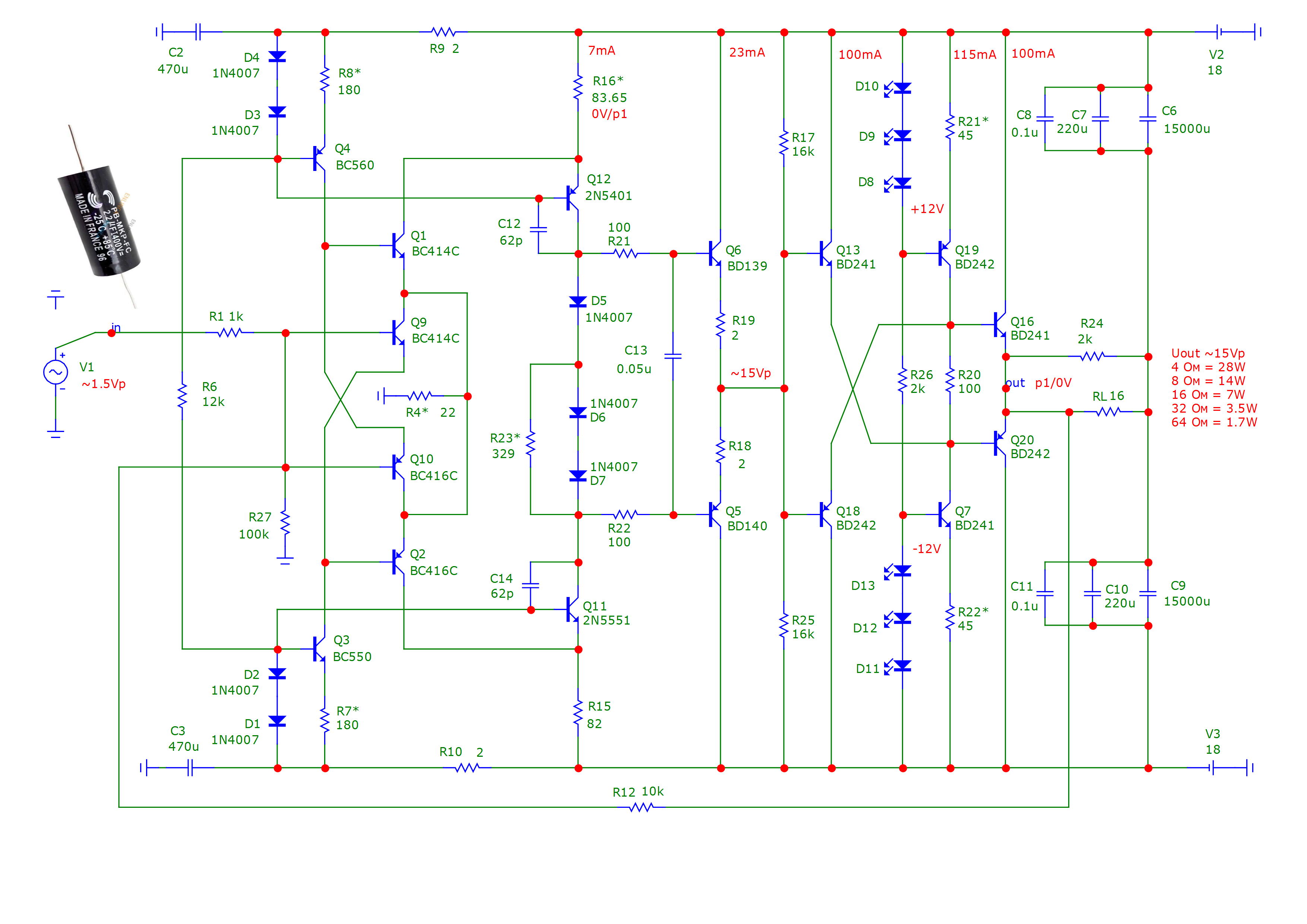

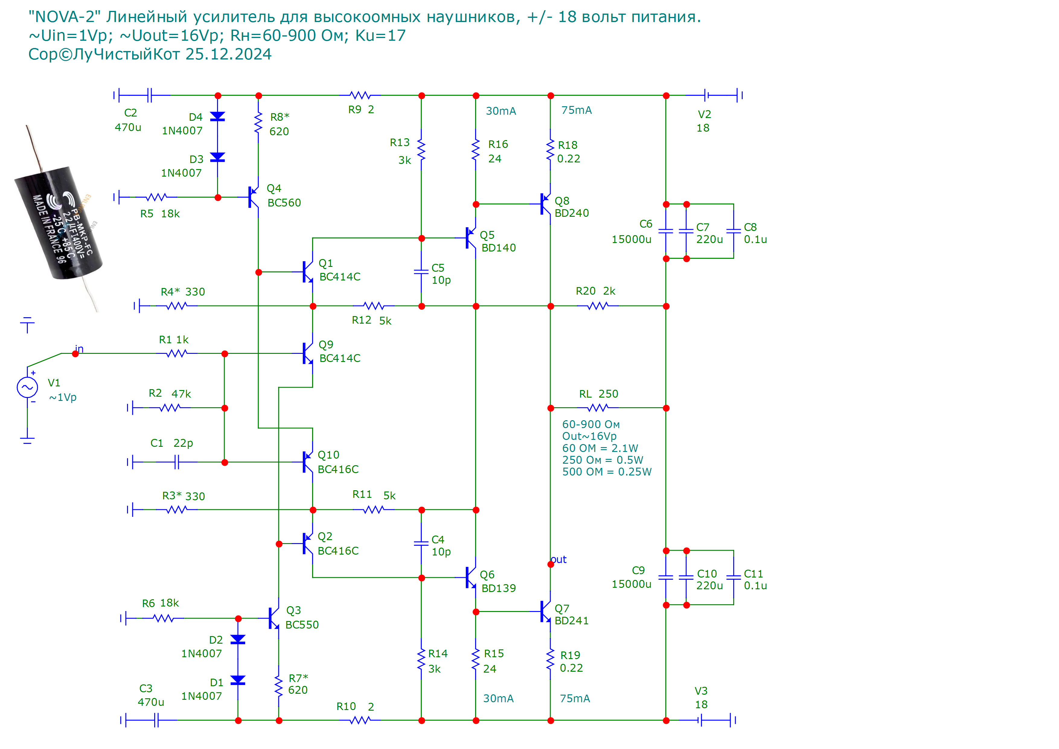

    По умолчанию "NOVA-2" Линейный усилитель для высокоомных наушников
    Всех с Рождеством по католику!
    Вот вам подарок.

    nova_2.CIR

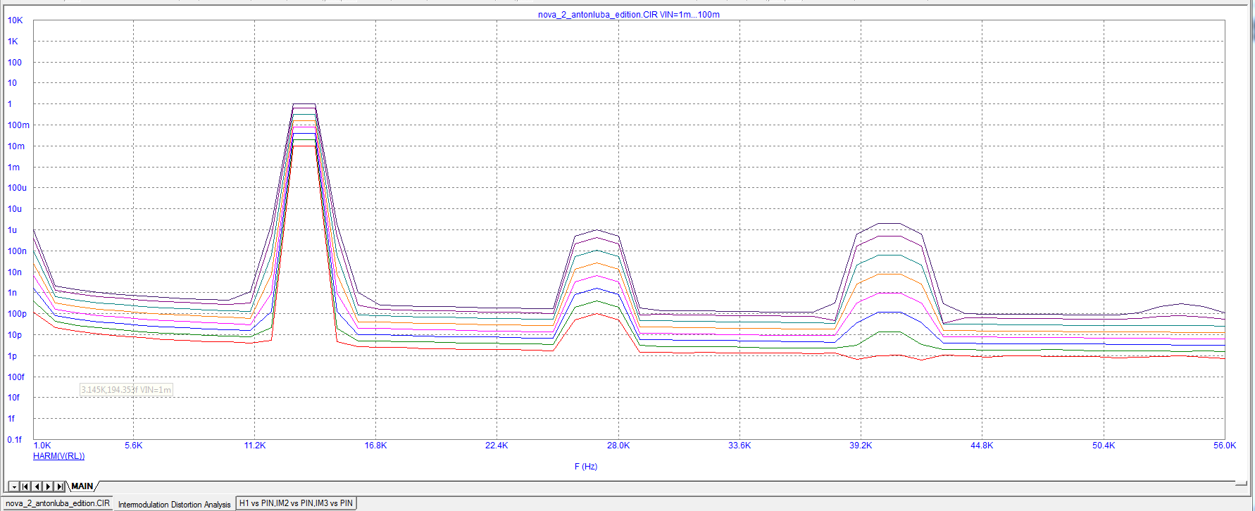

    По умолчанию Re: "NOVA-2" Линейный усилитель для высокоомных наушников
    Посмотри такой вариант

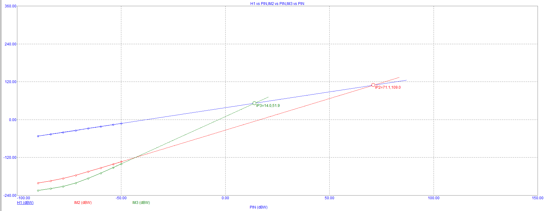

    [QUOTE=antonluba;3287046]Посмотри такой вариант
    С итермодами не лады.
    надо смотреть что то допилить...

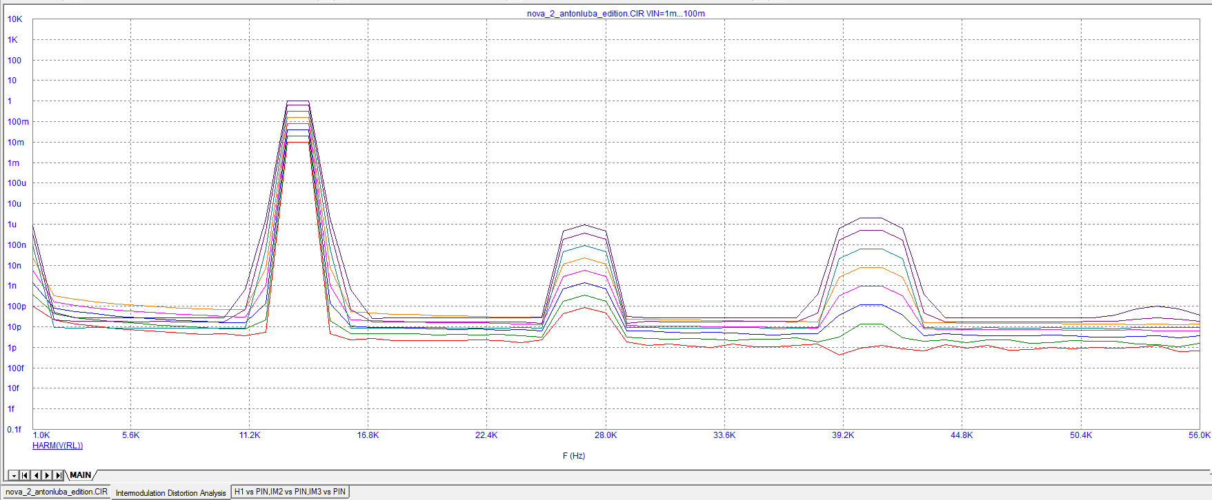

    Вот как в моем варианте
    Нашел...
    Емкость С13 надо уменьшить до 1 мкф. и все красиво
    На 32 ома плохо. Просится ВК двойка или параллельник с вольтодобавкой.
    С питанием коллекторов от вольтодобавки.
    Я смотрел, но мой вариант от 2 Ом легко держит не кривится.

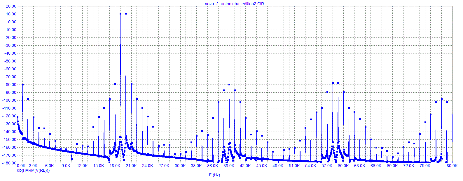

    График интермодов должен выглядеть как-то так

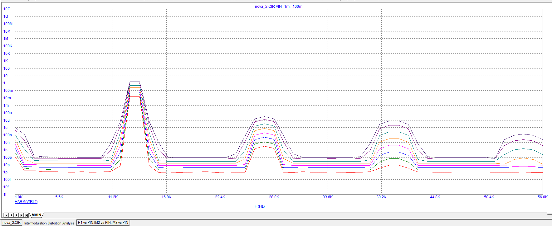

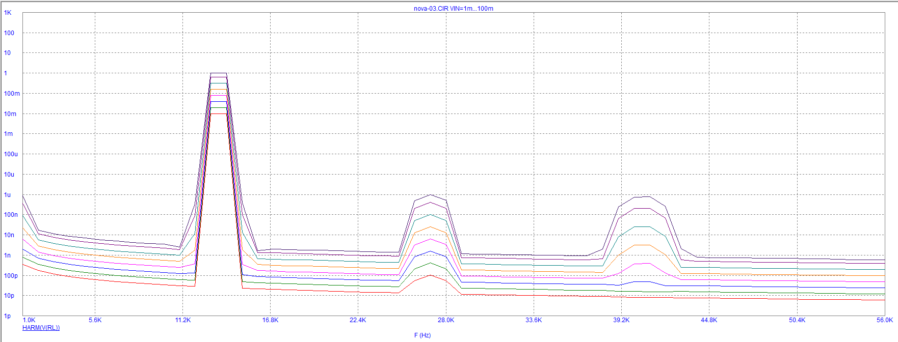

    И еще вот так:
    интермодуляционные искажения
    Звук объемная штука, в пространстве многомерная...
    ---------- Сообщение добавлено 23:51 ---------- Предыдущее сообщение было 23:41 ----------
    Вот посмотри что получилось. Покрути померяй, что скажешь, глянь ноль на выходе. Твоя головная часть прямо таки стала как надо. Под вопросом термо-стабилизация и стабилизация нуля. Уже почти как трактор
