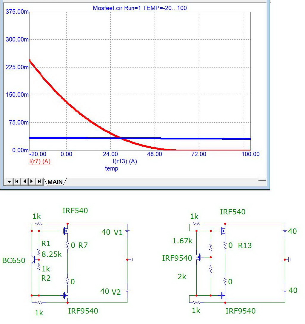

    Часто встречаются публикации схем УНЧ, где для установки тока покоя выходного каскада на MOSFET, используется биполярный транзистор. И я покажу почему так лучше не делать.
    К описанию проблемы хотелось бы добавить и практические результаты в железе, а не только из microcap. Но, пока складывается так, что зима есть, а доступа к железкам нет. И судя по ситуации в стране, будет не скоро.
    MOSFET.rar
    Я промоделировал в microcap два варианта управления током покоя ВК на MOSFET :
    1й- это ошибочный (для mosfet ВК), по всюду тиражируемый с исполнением биполярного транзистора.
    2й- термостабильный, с TL431. (часто аналогом такого решения является применение резистора, однако тогда ток покоя зависит от тока предыдущего каскада, что на мой взгляд плохо).
    И результаты моделирования (изменения тока покоя ВК на MOSFET при температуре от -20С* до +100С*) сведены на одном графике.
    Точка пересечения графиков, это начальная температура в 27 градусов С* где настроен ток покоя обоих схем, около 40mA.
    Как видно, схема с TL431 ведёт себя намного стабильнее во всём диапазоне температур.
    В архиве файл microcap .cir
    MOSFET.rar

    Цитата Сообщение от aleksei-demon Посмотреть сообщение
    1й- это ошибочный, по всюду тиражируемый с исполнением биполярного транзистора.
    Вообще-то, он называется Vbe multiplier, и он-то как раз и более правильный, чем засунуть между гейтами стабилитрон на 6 вольт:
    и думать что при постоянном Vgs у транзистора будет постояный ток дрейна, в диапазоне температур.
    Хотите работать на "точке пересечения графиков" - берите другие графики, от других мосфетов, у которых точка температурного равновесия лежит в области реальных токов покоя (а не на 5.3А как у IRF540).
    И стабилизация может вообще не понадобится

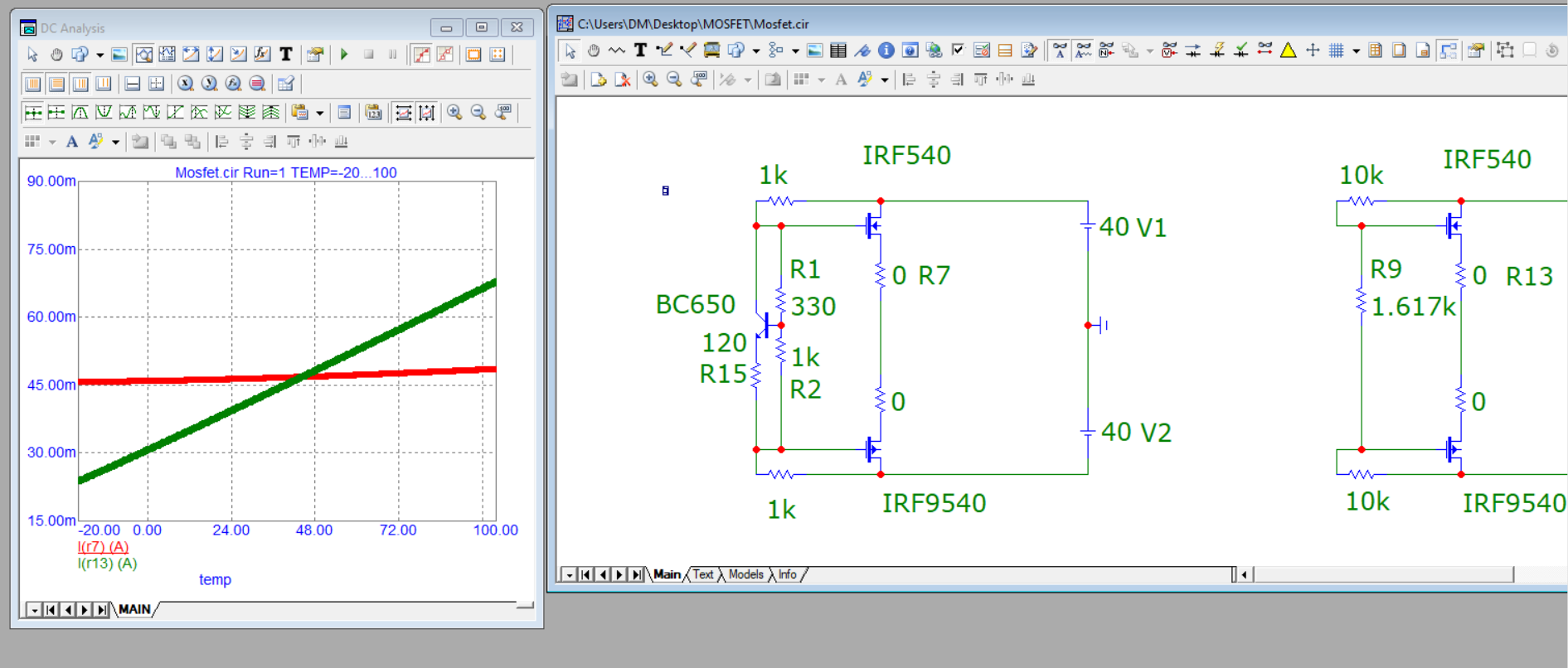

    А почему никто не подскажет автору, что "выпрямить" красный график можно и с тем же транзистором BC650, добавив, например в эмиттер BC650 резистор (поменяв, разумеется, номиналы делителя на базе)?
    Похоже, что автор еще только начал пробовать свои силы. Но уверенность в выводах обнадеживает.

    Благодарю за дельный совет!
    Промоделировал с полевиком, в сранении с БТ.
    Обижают биполяры зазря...
    Справедливости ради. Красный с БТ

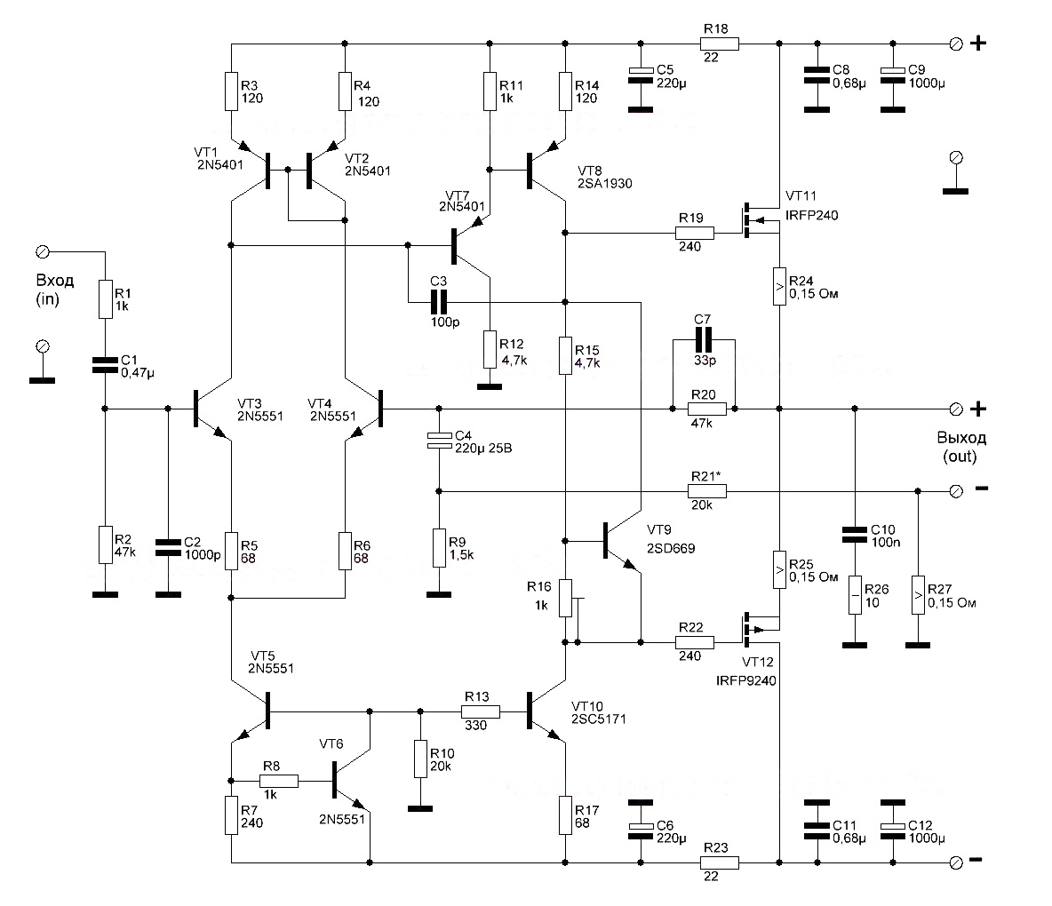

    Ваш прием с резистором хорош, я б наверное не догадался так сделать.
    Причиной моего "исследования" стала схема УНЧ Аудиокиллера, да и не только его. Я заранее знал о проблеме, т.к. однажды учудил такое на практике, но заметив проблемы, всё осознал и исправил. А вот Аудиокиллера вроде всё устраивает, хотя Вашим вариантом с эмиттерным резистором, в его схеме не пахнет.))
    https://electroclub.info/invest/mosfet-amp-2020/
    04.04.2005
    Братислава
    2,788
    По умолчанию Re: Температурная стабильность тока покоя ВК на MOSFET
    Сложно судить издалека, насколько хорошо работает такой узел.
    Дело в том, что от температуры зависит не только напряжение на БЭ, но и коэффициент усиления тока (бетта).
    Для больших номиналов резисторов делителе зависимость бетты от температуры будет сильнее влиять на величину напряжения на резисторах делителя.
    Поэтому к этим номиналам нужно относиться осторожно. При низких сопротивлениях этих резисторов можно получить недостаток регулирования - ток покоя ВК будет расти при повышении температуры, а при высоких сопротивлениях можно получить избыточное регулирование, как в Вашем первом случае.
    Кроме того, бетта сильнее зависит от температуры при относительно "маленьких" токах транзистора. "маленький" - это разное понятие для BC547 и для BD139, например. При токе коллектора 10 мА зависимость бетты от температуры для BD139 будет сильнее выражена. И при тех же номиналах резисторов делителя напряжение на термоузле будет падать сильнее с повышение температуры.
    Но при этом с высокими номиналами резисторов делителя узел термостабилизации более чувствителен к протекающему через него току.
    Поэтому он требует довольно тщательной настройки, с учетом конкретной схемы.

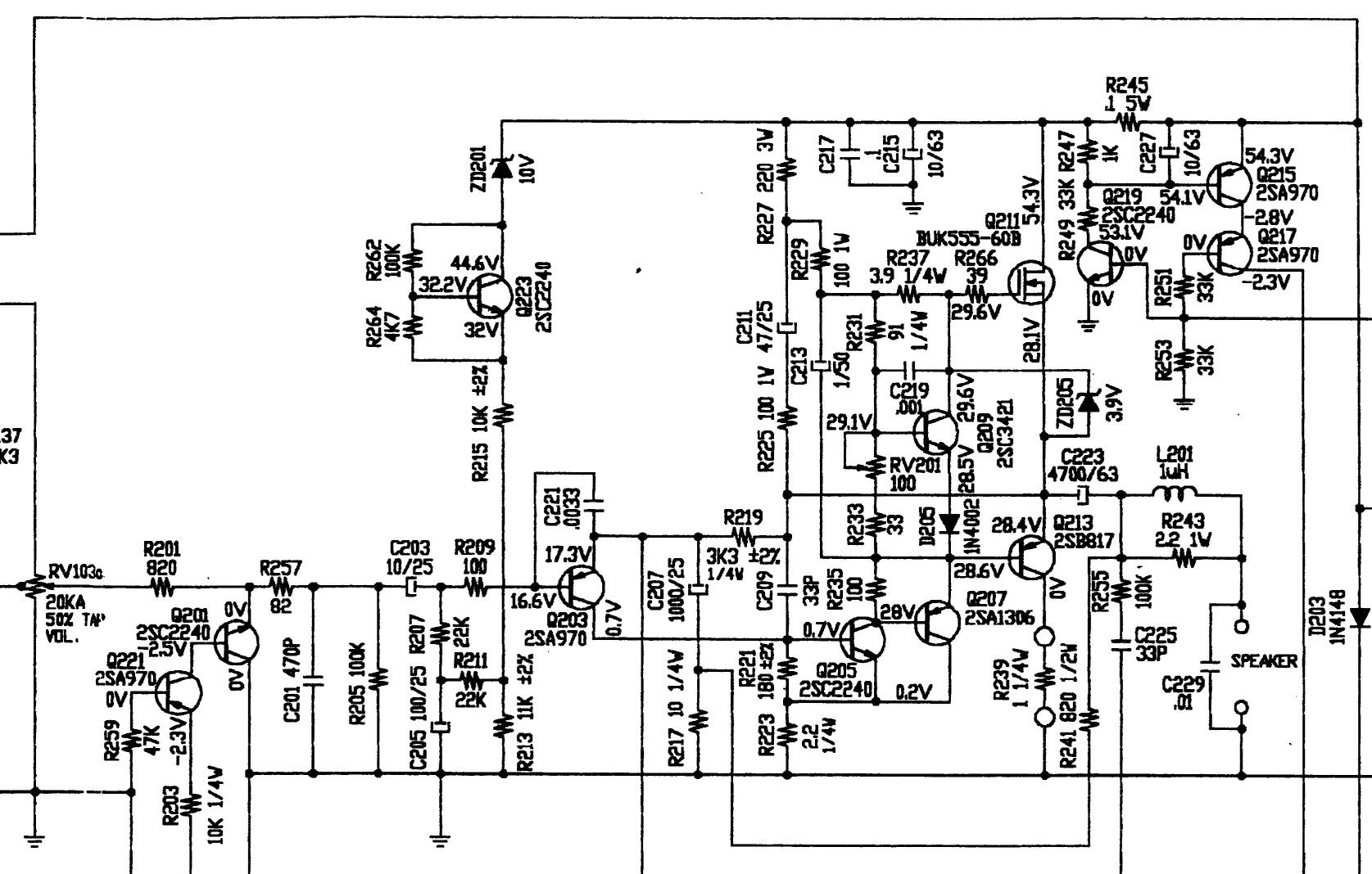

    Я вот тоже что-то задумался про термостабилизацию МОСФЕТов.
    Причём, интересны не латералы (их, с одной стороны, не надо термостабилизировать, с другой, перестали выпускать, и ценники на них стремятся в Космос, с третьей - возможно, скоро их будет не достать).
    Народ делает (и публикует) схемы, например, на IRF540N / IRF5210 со словами, что "термостабилизация им не нужна".
    Вот и интересно: можно термостабилизировать, например, IRF640 ? IRFP150 ? "Комплиментарных" ещё не смотрел.
    Или IRFP240/IRFP9240 ?
Название:	NAD 310 schPA_.jpg

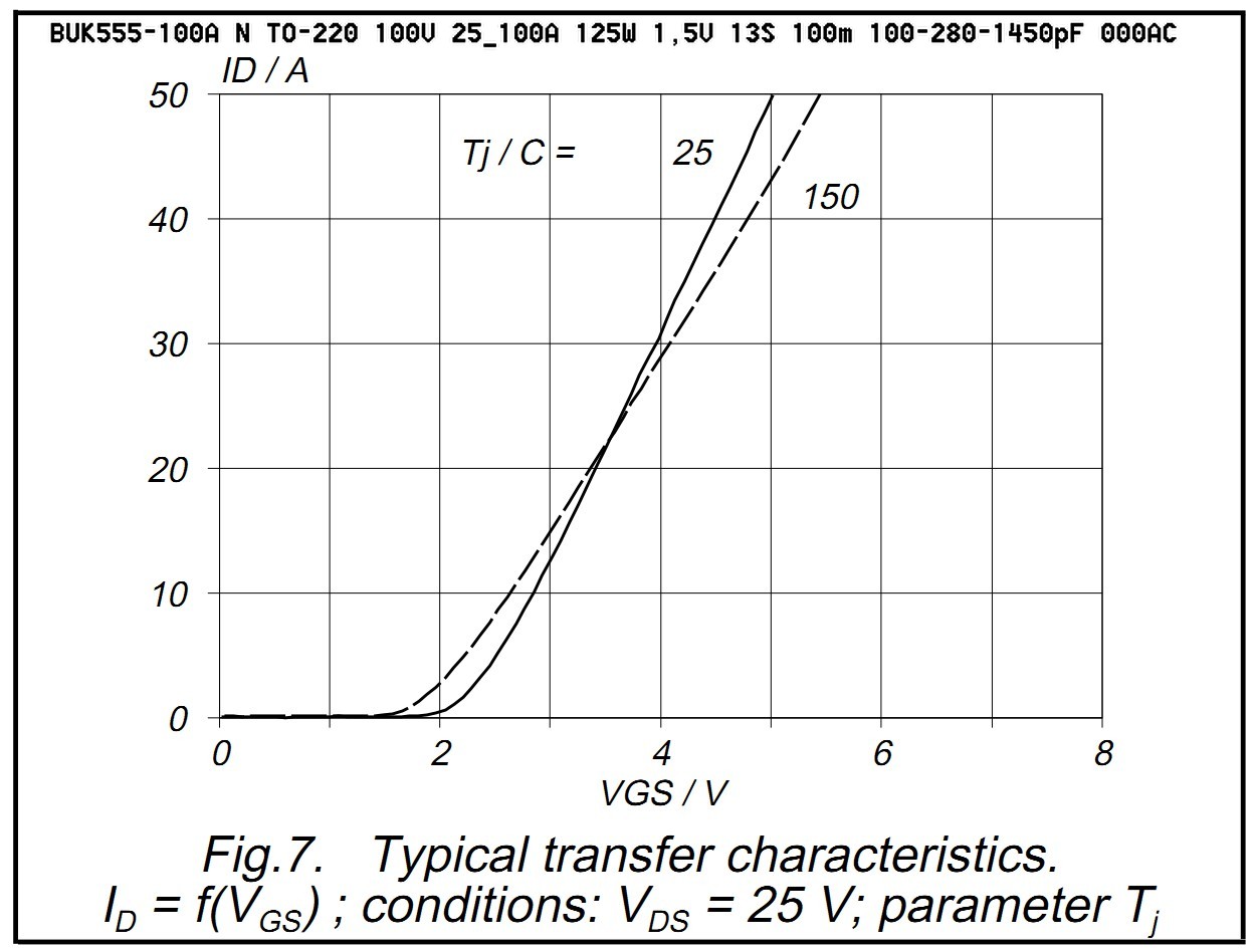

    Или вот есть такой чудо-усилитель. У него асимметричный выходной каскад на BUK555 / 2SB817. Вот этот BUK555 сейчас не достать. Продаются, но, судя по всему, перепилы, и они все горят. Я так думаю, что схема в саморазогрев уходит. Вопрос: чем его заменить (555)? Или как переделать термостабилизацию, чтобы оно работало?Нажмите на изображение для увеличения.
Название:	BUK555-100A N TO-220 100V 25_100A 125W 1,5V 13S 100m 100-280-1450pF +002AC 1.jpg
    BUK555-50A N TO-220 50V 39A 125W.PDF
    "Лучше промолчать и показаться дураком, чем раскрыть рот и развеять все сомнения" Марк Твен.
    Exicon вроде пока еще делает.
