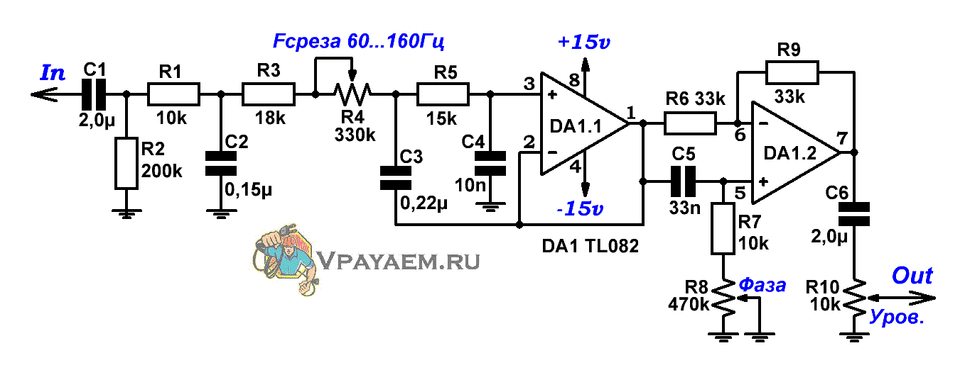

    Прошу помощи вот по таким вопросам , как правильно согласовать этот фильтр , со входом последующего устройства , выкинув из схемы все лишние резисторы и конденсаторы.
    1. Можно ли подавать вых. сигнал сразу на инвертирующий вход кт3017и , минуя входную обвязку R1 , C3 ( R2, С1 ) с переменного резистора R10 (ур.громкости ) первого устройства ( ФНЧ) , или этот пер.резистор тоже лучше исключить из общей схемы , так как на выходе второго устройства такой регулятор громкости уже есть , а сигнал подать с разделительного неполярного конденсатора С6 ( 2.0мкф) ?
    2. Электролиты 5.0мкф - 2 шт. ( пометил красными стрелками ) , тоже хотелось бы заменить неполярными какими либо конденсаторами , и какая минимально достаточная будет для них емкость ?
    Не стоит. Смысла почти ноль.
    По поводу убрать - можно сделать вот так...
    Если на входе ЦНЧ нет конденсатора, то нужно его обязательно поставить на выходе (с движка R10).
    P.S. А если дискретые ФНЧ ЭМОС и сумматор заменить на один сдвоенный ОУ, то еще много резисторов/конденсаторов" можно будет выкинуть. Заодно не поднадобятся три напряжения питания.

    18,469
    По умолчанию Re: Согласование фнч с устройством эмос
    Это да. Тоже о этом подумал, но инициатива как обычно ... автора )
    еще хотел спросить да забыл совсем , чего то не пойму по резистору который крутит фазу R8 470 ком , когда бегунок сидит на земле это смещение на 180 градусов ? или это - 0 ?
