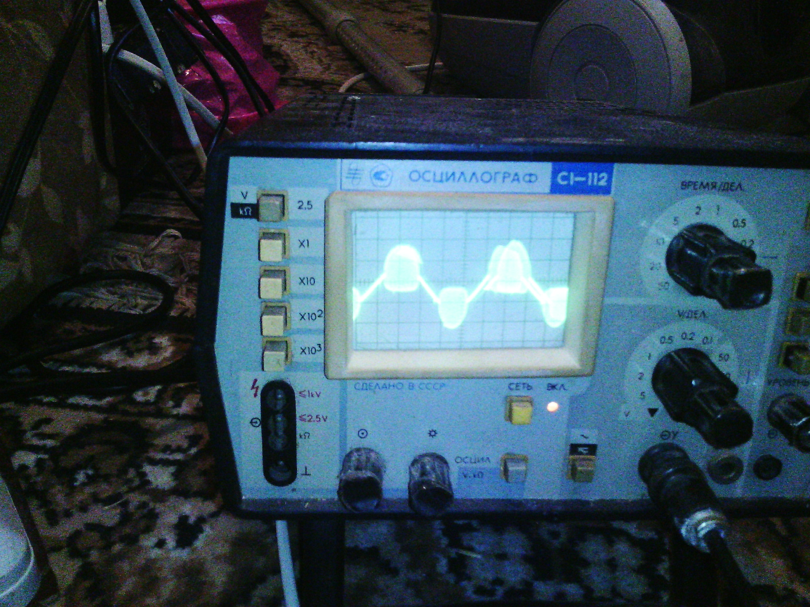

    По умолчанию Re: Э_ОС - набираемся опыта, вопросы и ответы по существу дела.
    Вот такой синус на динамике.это нормально или нет ?
    Конечно нет.... Похоже на параметрический возбуд усилителя... Что-то у него с устойчивостью не то. Схема-то какая?
    Схема-то какая?
    Ланзар,без эмоса чистый синус.с эмосом вот такое вот,и тоже самое приходит с пьезо датчика
    Такое ощущение. что где-то по общему проводу завязка...
    А если отключить вход Ланзара от ЭМОС, подать на него НЧ-синус, и смотреть сигнал с датчика или в точке "А" (выход Х7) по схеме или вообще на выходе Х3 -что видим?
    да ланзар мой х...ёвничает ))) Вы правы что то с землями
    ---------- Сообщение добавлено 19:14 ---------- Предыдущее сообщение было 19:04 ----------
    да ланзар мой х...ёвничает ))) У меня по шине питания +-61в такие же волны возбуда !!!проблема решена возбуд был из за отлома ножки теперь почти чистый синус(небольшая ступенечка через ноль.класc ABB) На плате эмос тоже чистый синус.звук стал лучше.но артикуляции всё равно нет.жосткое мясилово в районе 40-60гц
