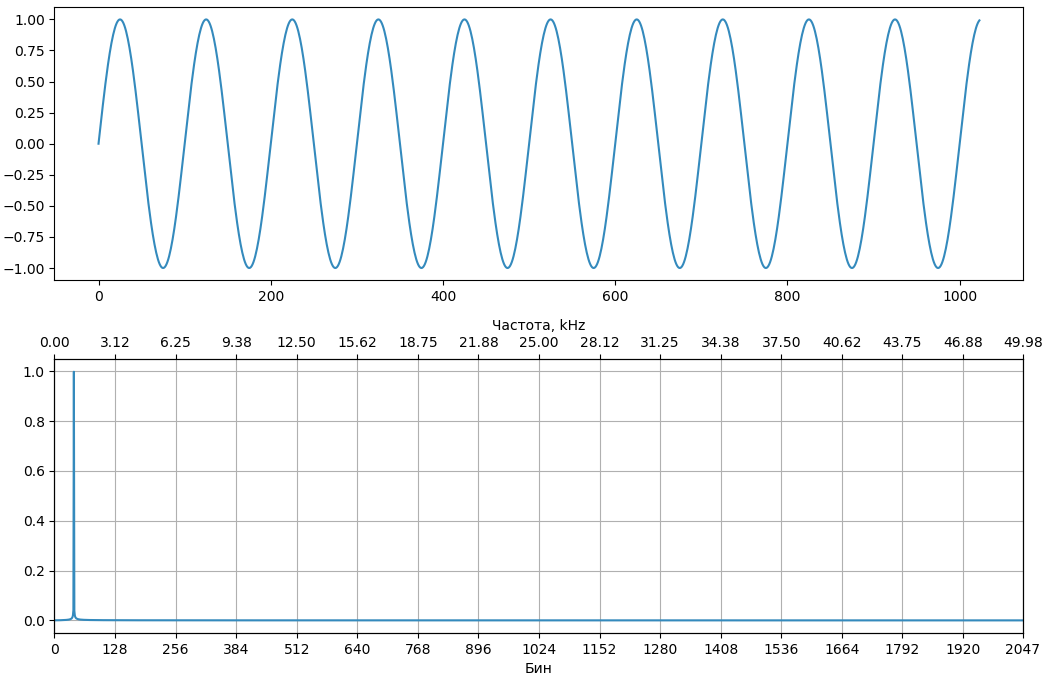

    Есть исходник на пайтоне по мотивам данной статьи. По нему есть вопросы.
    Берём массив с оцифровкой, значения в вольтах. Убираем постоянку, накладываем на него окно (hanning) и дальше делаем следующее
    sig_window (тип numpy.ndarray) содержит обработанный сигнал
    sig_n - размер массива, кратно 2^n
    Код:
    import numpy as np
       sig_rfft = np.abs(np.fft.rfft(sig_window))
       amp_sp = np.sqrt(2) * sig_rfft / sig_n
       # рассчитываем спектр мощности (Vrms^2)
       pow_sp = np.power(amp_sp, 2)
    amp_sp - должен содержать амплитудный спектр в единицах vrms
    pow_sp - должен содержать спектр мощности
    Умножение на np.sqrt(2) - это понятно, привели амплитудные единицы к действующим(rms).
    Зачем делят спектр на sig_n - это компенсация process gain или что-то другое?
    Дальше идет поиск первой гармоники и остальных, с учетом leakage и собственно расчеты искомых величин. Там все логично, хоть и много нудного кода.
    Вопрос только один - по документу расчет идет на основе амплитудного спектра, а в исходнике всё считают из спектра мощности (и даже децибелы считают по формулам мощности) - в чем подвох? Почему нельзя было считать из амплитудного значения?

    Провел ряд экспериментов с применением np.rfft для детерминированных сигналов, часть вопросов ушло.
    Для расчета уровня сигнала надо брать не один бин, а среднеквадратичную сумму нескольких бинов (с учетом рассеяния) и свойств окна.
    Параметры окна (используются Coherence Gain, Noise Power Bandwidth) специфицированы в том числе для мощности, потому и исходно спектр мощности считают - все равно в квадрат все бины возводить.
    Добился соответствия спектра и сигнала для uniform окна. Fs = 100кГц, сигнал = 1кГц
    Сверху заданный сигнал, снизу спектр, амплитуды равны.
    Тема интересна кому, пробовал кто рассчитать искажения самостоятельно?

    Частый гость Аватар для devisangela
    22.04.2005
    Сидней, Австралия
    442
    По умолчанию Re: Как правильно рассчитывать искажения АЦП?
    А на рисунке х-оси провильно названы?
    Толя.
    Правильно, названия к нижнему графику, обе шкалы. Верхний график - исходный сигнал, там рассматривать особо нечего, просто для контроля. По оси х - номер семпла.
    Теперь работает с окном hanning и в децибелах.
    0 дБ временно привязаны к пиковой амплитуде 1В.
