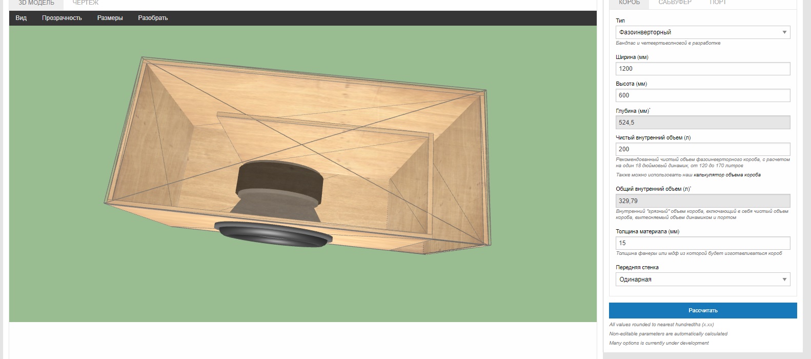

    Здравствуйте.
    Что посоветуете собрать под фильмы/музыку/игры с таким динамиком?
    Люблю слушать Фонк и прочее де****, нужно что бы бабахало не в 50 герц, а в 30 и ниже.
    Если делать ЧВР, то 1/3 отросток тоже идёт в учёт длины ЧВР или нет?

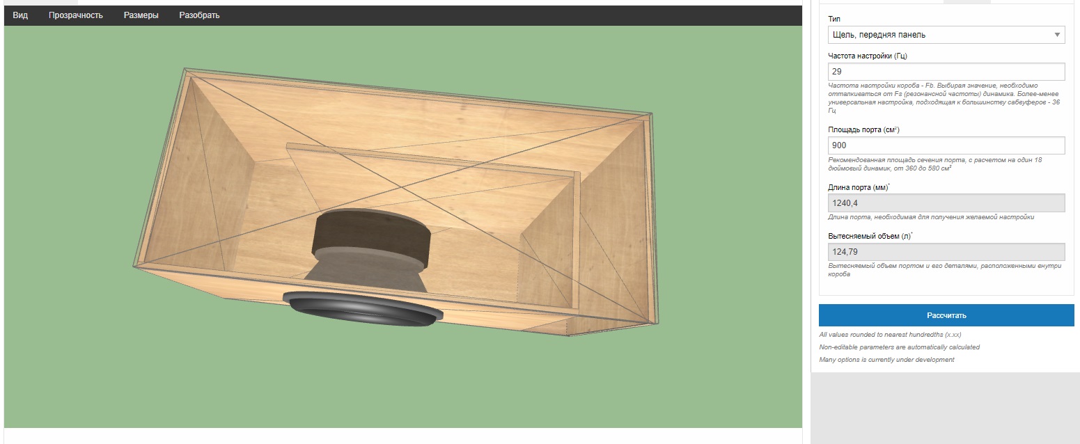

    Информацию по оформлению усвоил. На сколько жестоким можно сделать порт? Например, такое можно сделать или это уже перебор?

    Это уже одной ногой ЧВР получается
    13,683
    По умолчанию Re: Короб под 18ху с настройкой 28-30 герц.
    зришь в корень!
    Доведи до ЧВ и сравни важные показатели с ФИ
    Был ЧВ без 1/3 на 35 герц, площадь 1240, но с другим динамиком - после ФИ это БОЖЕСТВЕННО! Причём до ЧВ было около 9 разных ФИ
    18,388
    Получается. И не одной ногой. а совершенно точно симулируется в ХорнРесп.
