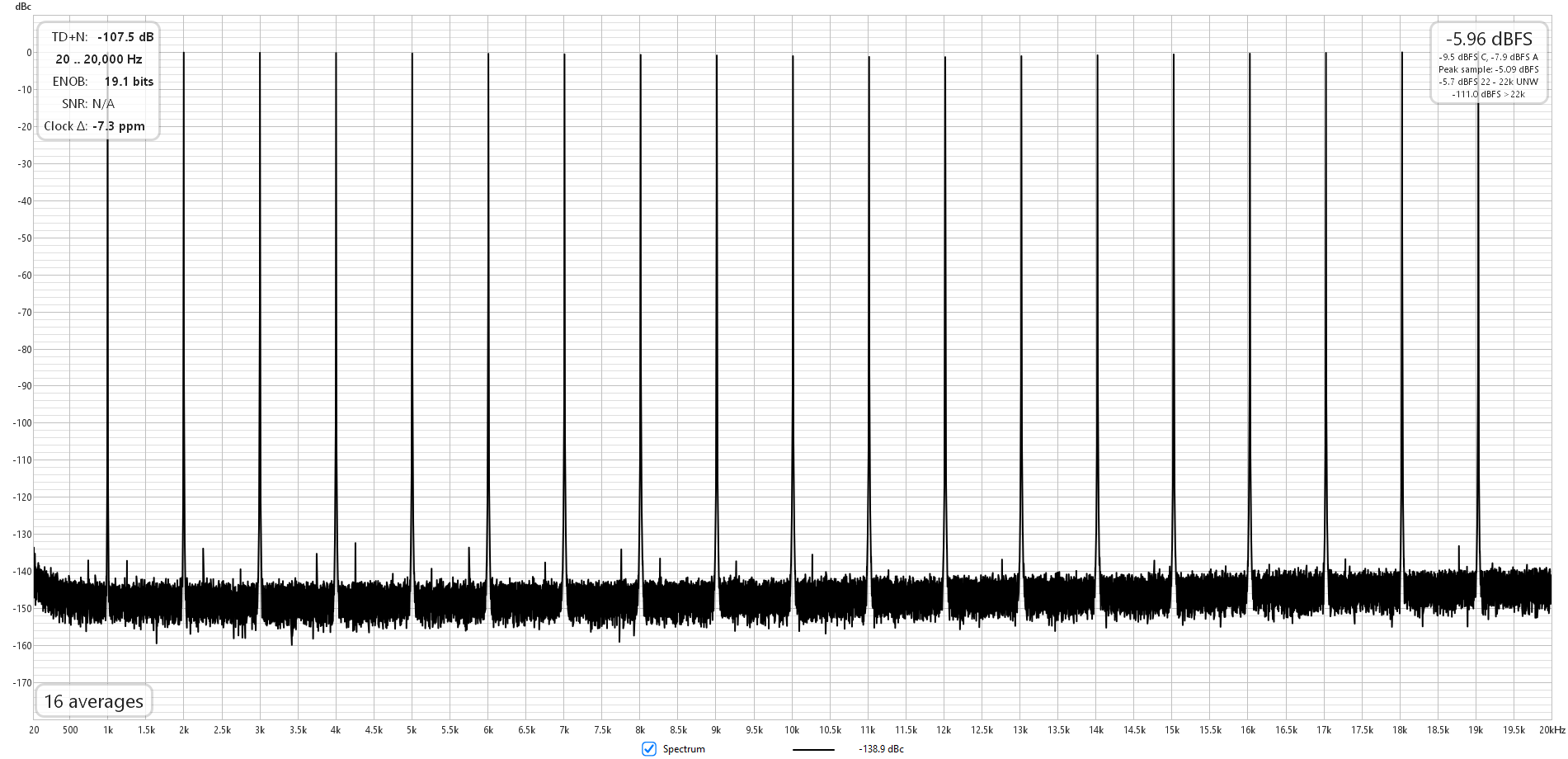

    4) мультитон тест:

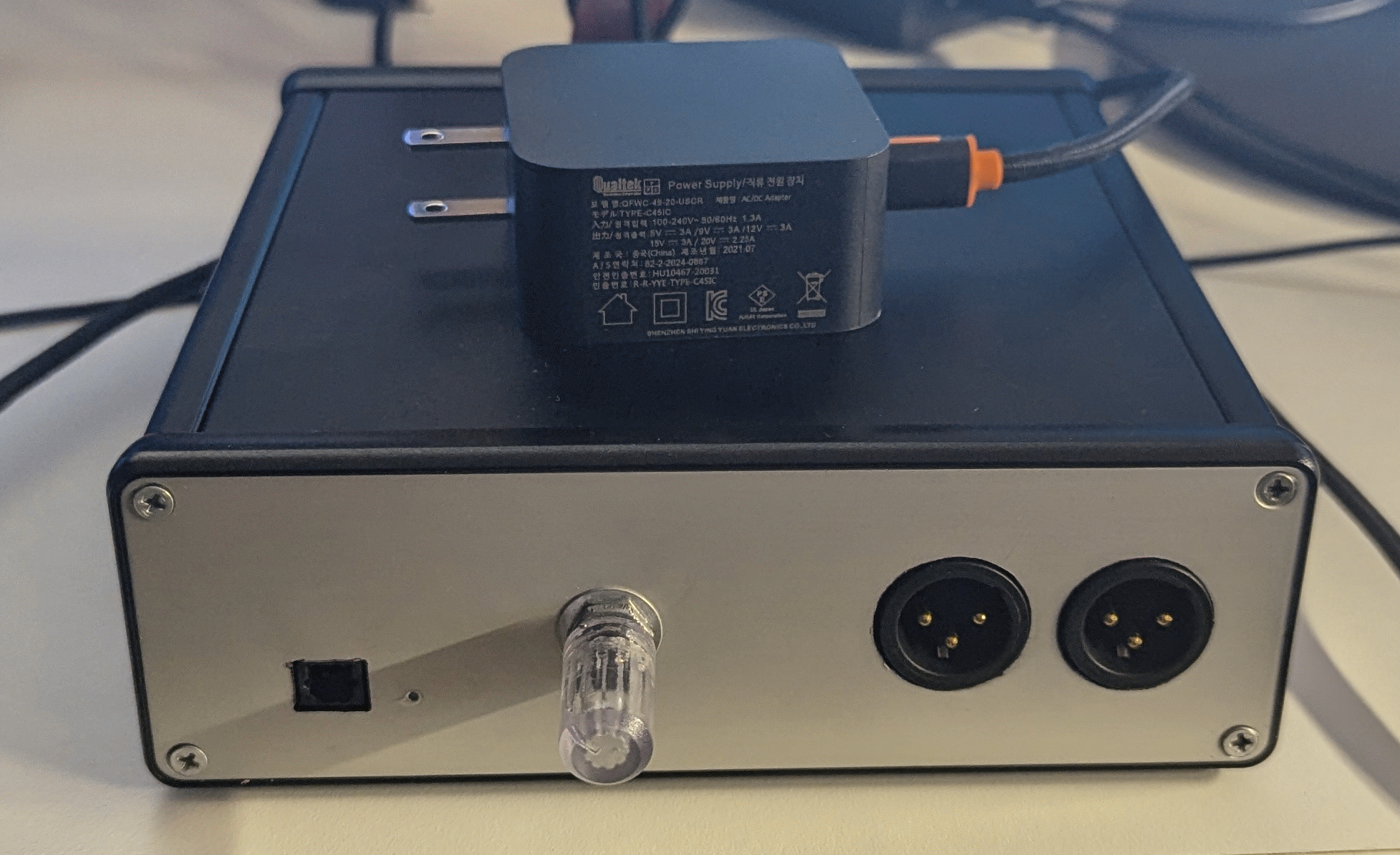

    По звучанию, я не могу отличить его от предыдущей версии дискретного ДАК,
    но при длительном прослушивании ЭйгенДАК более предпочтителен, так как меньше утомляет, несмотря на в 10 раз больший ТНD. Похоже, что на слух всё, что ниже 1ррм уже не имеет значения.
    Дизайн вызывающе минималистичен ввиду полного отсутствия интереса к дальнейшему развитию проекта, пока всё устраивает.
    Металлический корпус 160х160х55 от Хэммонд индастриз.
    Длина оптического кабеля до компьютера - около 6м.
    Полное отсутствие земляных петель позволяет использовать импульсный источник питания - USB PD зарядку с опцией 15В.
    Сеть и её гармоники начисто отсутствуют на измерениях. Не видно и помех связанных с ИИП.

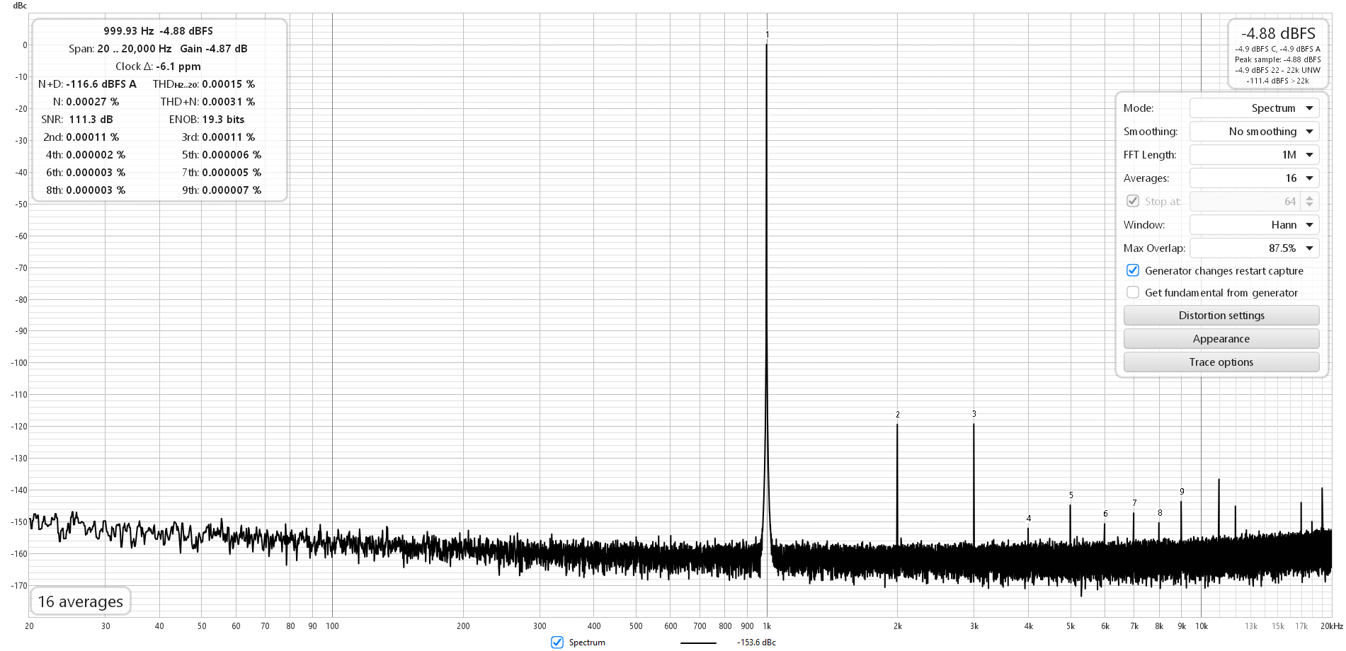

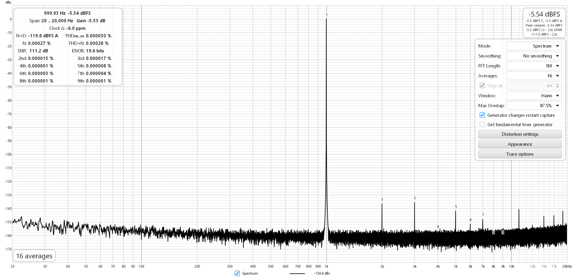

    Вот ещё пара измерений без режектора основного тона 1кГц.
    Почему-то REW стал писать ENOB лучше 19бит и SNR близко к 120дБ!
    К чему бы это?
    ЕйгенДАК:
    и Сигма-Дельта на том же железе:

    По измерениям все круто. А фото девайса внутри можно увидеть?
    vk.com/club44545118

    Здесь уже было фото.
    Сейчас только разводка без ошибок, а так та же самая плата.
    Ну и резисторы АКИХ заменил на дешевые сборки по 4 резистора в 1206 корпусе.
    Круто - это самый нижний спектр, с предыдущим модулятором, там гармоники -140дБ.
