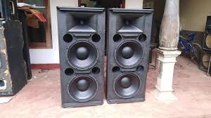

    какая оптимальная компоновка колонки 2x15" + 3"-4" драйвер с разделом 800гц?
    вариант номер 1)
    тут между нижней пятнашкой и драйвером расстояние больше длинны волны на частоте сшивки

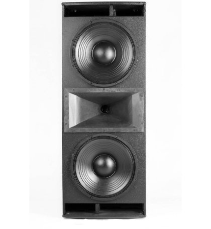

    вариант номер 2)
    тут между пятнашками расстояние больше длинны волны в диапазоне от 450 до 800 герц (у меня при такой компоновке расстояние между центрами пятнашек 76 см), грубо говоря диапазон 450 - 800 не укладывается в длину волны

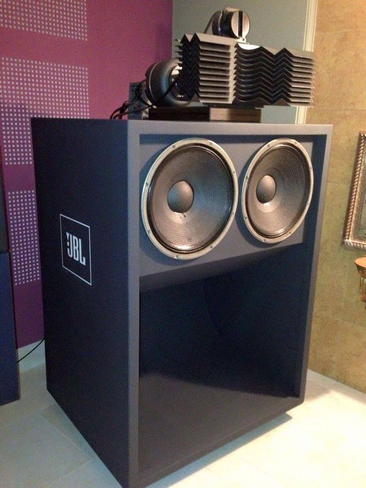

    вариант номер 3)
    тут мне кажется все идеально, и пятнашки рядом (весь диапазон до 800гц складывается) и драйвер на расстоянии не более 40 см от каждой их них (не более длинны волны на 800гц)

    какие мысли у Вас?

    Я за последние варианты, так меньше в стены светить будет на серединке, я так пробовал -- звук лучше в комнате. Только ВЧ нужно снизу ставить, а не крышке, тогда ещё лучше играет. Басовики ещё чуть повыше от пола придется делать.

    вариант номер 2)
    Оно ни у кого никогда не укладывается. А есть огромное количество АС у которых раздел 1200...1600гц, встречаются даже с разделом между 15" и ВЧ драйвером до 3кгц.
    Тут надо понимать. что такие АС никто в здравом уме с 2...3 метров не слушает. 5...10 метров. С такого растояния разницы особо нет. 1см или 1 метр между СЧ и ВЧ компонентами системы.

    вариант номер 3)
    ..кроме того что имеем два источника на СЧ и с растояния 3 метра "сцена" будет размазана из-за этого.
    Хотя я слушал похожую систем в огромной студии с 4 метров - вроде звучит нормально, если не знать сколько она стоит ))

    Топ с 1 фотографии (где драйвер сверху) предполагает использование в граундстэке,с установкой сверху на саб
    Со 2 фото (где драйвер между бошками) скорее всего версия,заточенная под подвес
    Версия с 3 фото геометрически неудобна в перевозке,имеем ящик,дико неудобный в погрузке и использовании места в транспорте
    По уму зависит от условий использования,драйвер должен при работе на некоторое количество людей располагаться выше них,иначе первых 2-3 ряда сожрут то,что он воспроизводит)
    И да,как Максим выше написал-с расстояния,на которое расчитаны эти системы,уже не принципиально))
