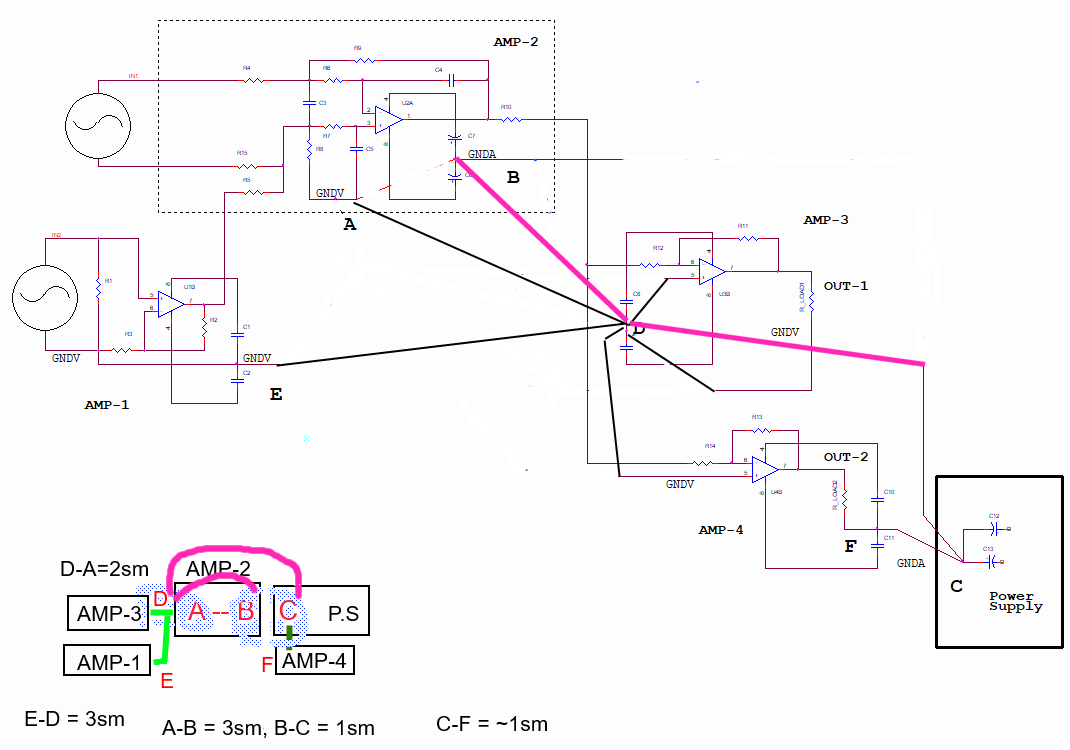

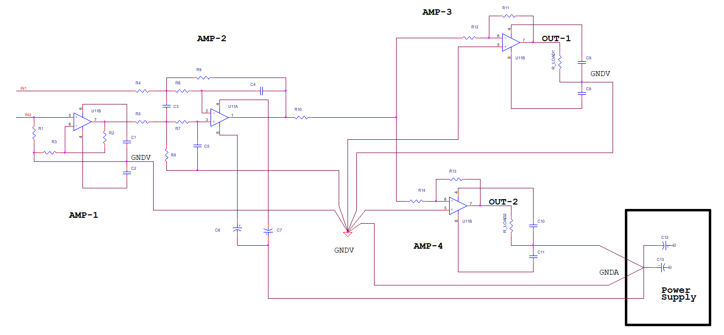

    Вот есть такая схемка.
    На два входа у ФНЧ слева не смотрите, работает или один, или второй (другой при этом на земле).
    С ФНЧ сигнал раздвояецца на два выхода через ОУ в инверте.
    ФНЧ (он там как AMP-2 обозначен) стоит на отдельной платке-модуле, остальное все на другой плате.
    Чет я тут с землями в трех соснах заблудился - нутром чую где-то фигня зарылась.

    По умолчанию Re: Соединение земель
    Что-то на схеме все в кучу: сигнальные земли, и силовые.
    Я так полагаю, что вопрос связан с наличием двух нагрузок на выходе, у каждой из которых своя земля?
    На данной схеме опорная земля для обоих выходов общая (GNDV, она же R8/C5).
    Соот-но обе нагрузки R_LOAD1/2 должны "землиться" в эту точку. И если нагрузка достаточно низкоомная, то туда же придется включать еще и шунты питания AMP3/4.
    Если физически так сделать не получается, то AMP3/4 лучше выполнить по схеме сумматоров. Тогда у каждого на выходе будет своя земляная мекка.

    В чем может быть источник проблемы - в наличии некоего напряжения помехи между GNDV и общей точкой конденсаторов C6, C7 модуля AMP-2. Поскольку модуль AMP-2 на отдельной плате, провод между общей точкой конденсаторов C6, C7 и GNDA может быть достаточно длинным. Плюс соединение GNDV-GNDA.
    На НЧ проблем не должно быть - собственный PSRR U11A подавит помеху. На ВЧ возможны варианты.
    У меня в многоампинговом усилителе в буфере регулятора громкости земли соединены аналогично - раздельные сигнальные земли каналов и отдельно земля питания ОУ, соединяемая с сигнальными землями через БП. Схема ловила хорошо слышимую помеху от точки доступа WI-FI, висящей рядом на USB-кабеле, чего до установки в систему новой буферной платы не наблюдалось. Проблема была решена физическим выносом точки доступа на расстояние от усилителя. Но очевидно, что помехоустойчивость схемы недостаточна и с этим надо что-то делать.
    Да в том-то и дело, что старались максимально разделить, в итоге сами немного запуталсь.
    Нагрузки пассивные, считай резисторы, никак между собой не связанные.
    Второй выход не так важен как первый, к тому-же - физически AMP4 расположен рядом с БП, тянуть в GNDV далеко.
    А первая нагрузка и так туда включена, см. новую картинку, она более точная:
    Я перерисовал кратинку более точно - общая С6С7 и GNDV соединены в модуле AMP-2.
    Точки В и С - в 1см друг от друга, и сидят на полигоне.
    A и D тоже рядом и на полигоне.
    АМП3,АМП4 работают от одного сигнала, однотипные, но силовая земля к оным приходит совсем разными путями и нагрузка включена разно. Не знаю, чего хотели этим достигнуть, если уж решили пилить полигон и делать мекку, то почему нельзя нагрузку АМП4 прицепить к точке А, или нагрузку АМП3 прицепить в точку Д. Так оно хоть однообразно будет.
    Или на разводке амп2 и амп3 местами поменять.
    WBR, Michael.
    Это они по схеме "однотипные" а по сути - сильно разные, с разным Ку и разной нагрузкой, у AMP4 она более "токовая".
    Потому что там ток на выходе раз в 10-20 больше чему AMP3, плюс дорожка от нагрузки AMP4 до точки А будет сантиметров 5, а земля F - рядом.
    P.S. Оставьте AMP4 в покое, он-то как раз в последнюю очерель интересует.
    Смущение у меня вызывает AMP3, подключение средней токи его элеткролитов и (+)входа его ОУ.
    Землю дорисуй линией C-A, вместо C-B, тогда ответ сам придет. Не достаточно данных для однозначного определения задачи, если оно на почти постоянке это одно, а если там полоса в переменку уходит, то придется учитывать взаимные наводки от проводников мекки... .плюс линии питания там где-то рядом.

    + АМ 3
    надо к GNDA подключить
    ты же от туда выход получаешь.
    Через блокировочные проходит ток выхода.

    + АМ 3
    В смысле Rload1 подключить не к А а к С, или D подключить не к А а к С, или и то и другое к С?
    Завсегдатай Аватар для 4321
    14.03.2012
    1,316
    вход + к блокировочным предидушего АМР2
    А вот нагрузку к D точке.
    Зачем потянул к А ?
    Зачем потянул к А ?
    Я так и хотел сделать - именно эти две цепи меня в даннной схеме и смущали!
    Собственно, первое уже было сделано еще до того как открыл эту тему.
    Второе - может завтра попробую.

    А если убрать соеденение CNDV-GNDA в AMP2 (красная линия на схеме), и соединить А с С ?

    Если так, то нормально все.
    Только мекку вместо точки "А" надо сделать в точке "D". И силовые земли AMP-1 AMP-2 оторвать от сигнальных.
    Ну фактически между ними 2.5мм, это один полигон.
    Вот, перерисовал еще раз.
    Нарисуй.
    02.09.2006
    3,521
    Примерно так.

    Расположение геморное, блоки на плате привязаны высочайшим указом, или можно двигать?

    Привязаны, но нарисуй как бы ты из подвинул - может пригодится на будущее.
