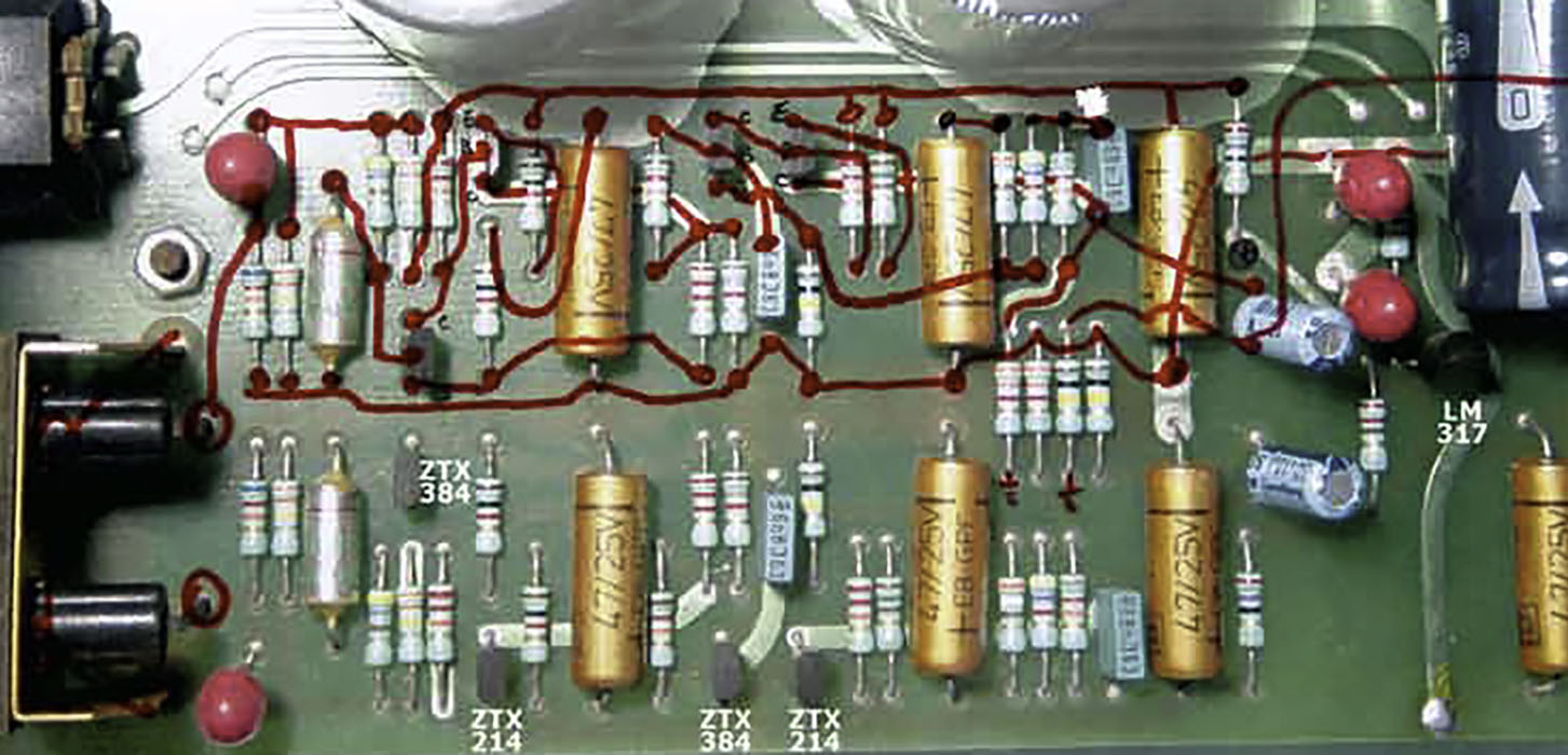

    Приветствую, уважаемые. Много информации про лучшие электролиты для звуковых цепей, но они, в основном, в радиальном исполнении. Кто что может посоветовать из аксиальных? Надо 47мкФ.

    Есть мнение что в оригинале там тантал, но это не точно.. У кого есть опыт использования нового тантала, тоже интересно.

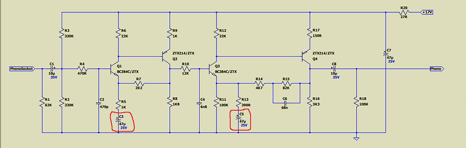

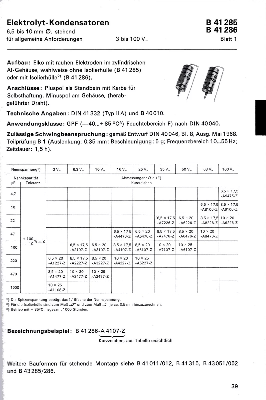

    конденсаторы серии GPF давным-давно выпускала немецкая Simens-Elco:
Название:	Siemens_GPF series.jpg
    Цитата Сообщение от Pool Посмотреть сообщение
    ... Кто что может посоветовать из аксиальных? Надо 47мкФ.
    Посоветовать-то можно, а купить-то есть возможность?! Прикреплю доки:

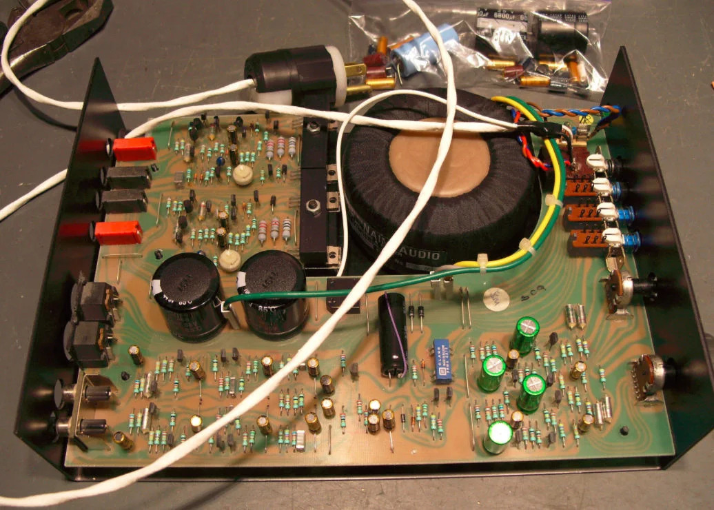

    Любой и каждый клон - это личное произведение искусств его собирающего. Повторив только геометрию конденсатора вы не приблизитесь к Найм, поэтому ставьте что есть, лежа/стоя/тантал/не тантал. Советовать что-либо ставить в клон не очень возможно, это уже клон и без родных транзисторов, трансформаторов что это будет за усилитель я лично не знаю. Соответственно как можно что-либо советовать.
    Опыт с танталом - слишком общий вопрос, есть бесконечный интернет с общими ответами. Лично мне не мешает тантал в качестве разделительного, но чип, а не бусины. И очень сильно зависит от производителя. В БП тантал ставил только если рекомендовано в даташите на прибор и то не всегда. Вот как-то так.
    P.S. На всякий случай - тантал нельзя переполюсовывать, он от этого взрывается и я бы делал запас по напряжению процентов на 30% минимум, размер как правило позволяет.
    Один из вариантов, но это (судя по трансформатору) родной Найм:
    Судя по картинке, в "золоте" - это сорее всего Nichicon Fine Gold, причем в качестве разделительных тоже. Я не знаю как работают FG в таком применении (надо, кстати, попробовать).

    Да, похож на Найм в который уже кто-то влез.. интересно бы услышать отзывы об изменениях. Советовать что-то ставить я не прошу, сам понимаю что все надо слушать, просто большинство отзывов довольно старые. Раньше тантал был востребован больше ибо качество электролитов было хуже. Теперь его редко применяют, потому отзывов мало, вот и спросил здесь. Если у Вас есть опыт с разными производителями, то было бы интересно услышать более подробно. По аксиальным спросил не только применительно к Найму. Часто попадаются старые аппараты с аксиалами, понимаю, что можно раскорячить радиальные, но может есть и аксиальные проверенные. Было бы красивее. Экзотика конечно не интересует. Покупаю на Маузере обычно.

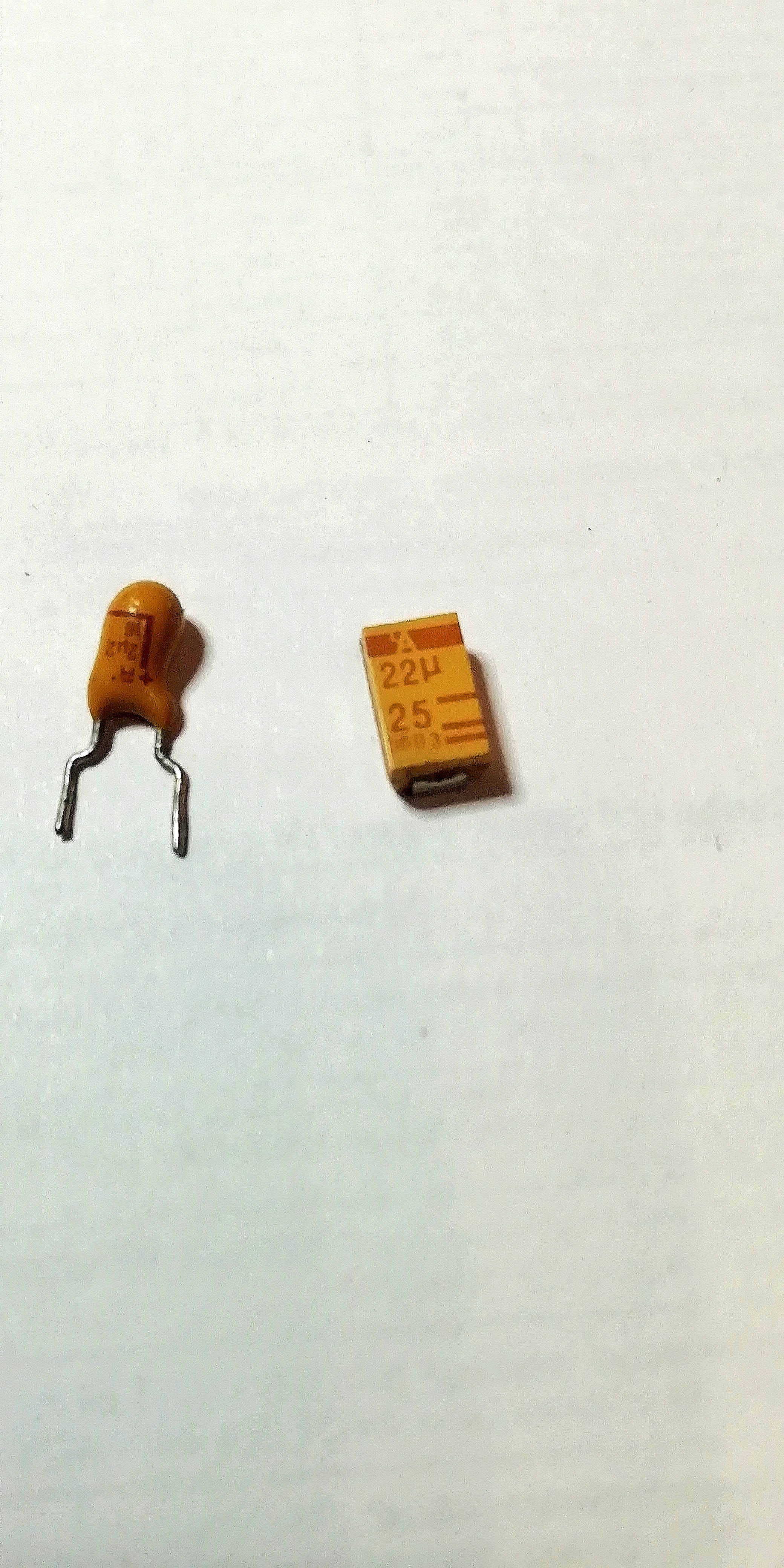

    Я сказал, что мне не мешают, а не использую, т.е. если я их вижу в схеме, то не меняю. Вверху типа буква А, в качестве разделительных .

    Нет. "...разделительные оставляем родные, тантал "бусины". ТОЧКА Те родные в текстолитовом корпусе (все время забываю производителя, в Krell KRS тоже стоят)...
