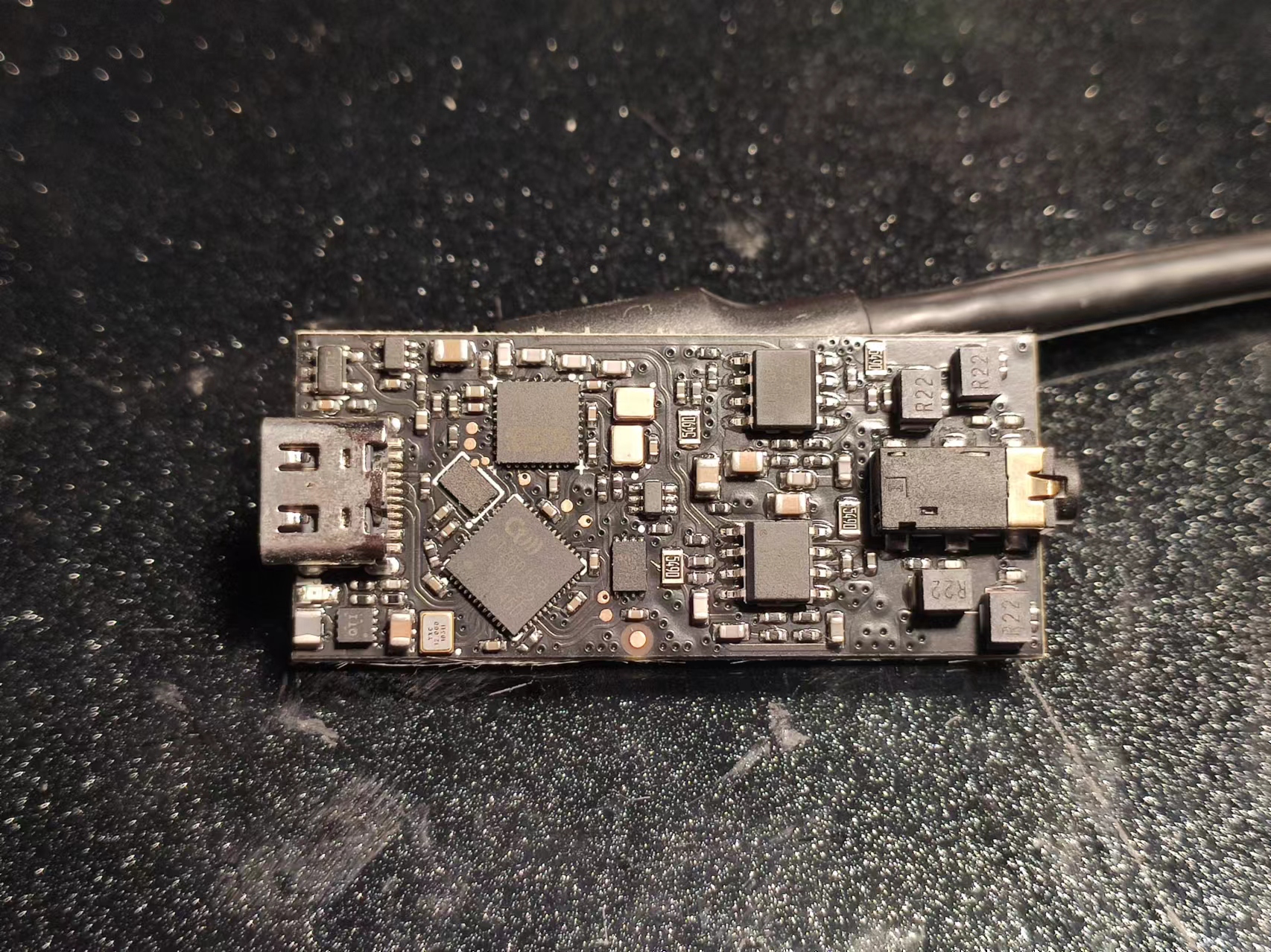

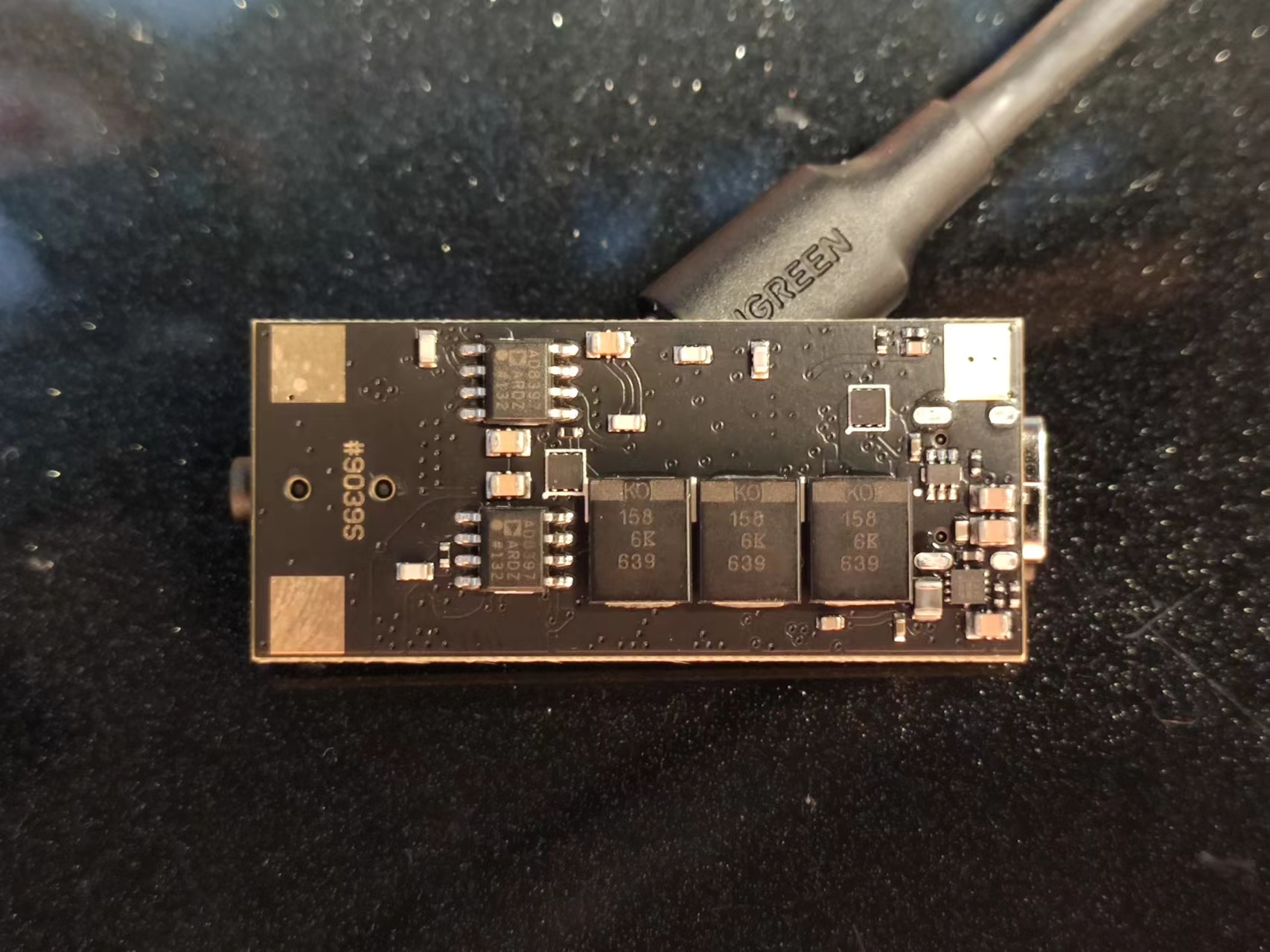

    По умолчанию Re: SPDIF ЦАП на ES9039Q2M
    навряд ли с такими длинными трассами выйдет чисто, при адекватном этому чипу замере(т.е. в уровне -155-160дб). А вот при компактном лэйауте, 9039Q2M реальное чудо, типично все гармоники 1к <-150db(если не считать уникальных сэмплов с THD -150db!):Нажмите на изображение для увеличения.
    PS: справедливости ради замечу, у есс демобоардов такие же длинные трассы, даже хуже, это я по привычке всё сминаю до физического минимума размеров - перестраховка.
    Последний раз редактировалось IVX; 11.05.2024 в 13:53.
    29.01.2007
    2,807
    Что за свисток на фото?
    вот этот https://www.youtube.com/watch?v=CfgYaV_uHB8
    Обратите внимание, 7я гармоника торчит по причине использования удобного, но не безупречно чистого генератора Сокола, в REW гене её нет.

    29.01.2007
    2,807
    Хорошее.
    Но что за свисток то?
    38,965
    Его.
    Вот этот, если не ошибаюсь: https://vi.aliexpress.com/item/10050...yAdapt=glo2vnm
