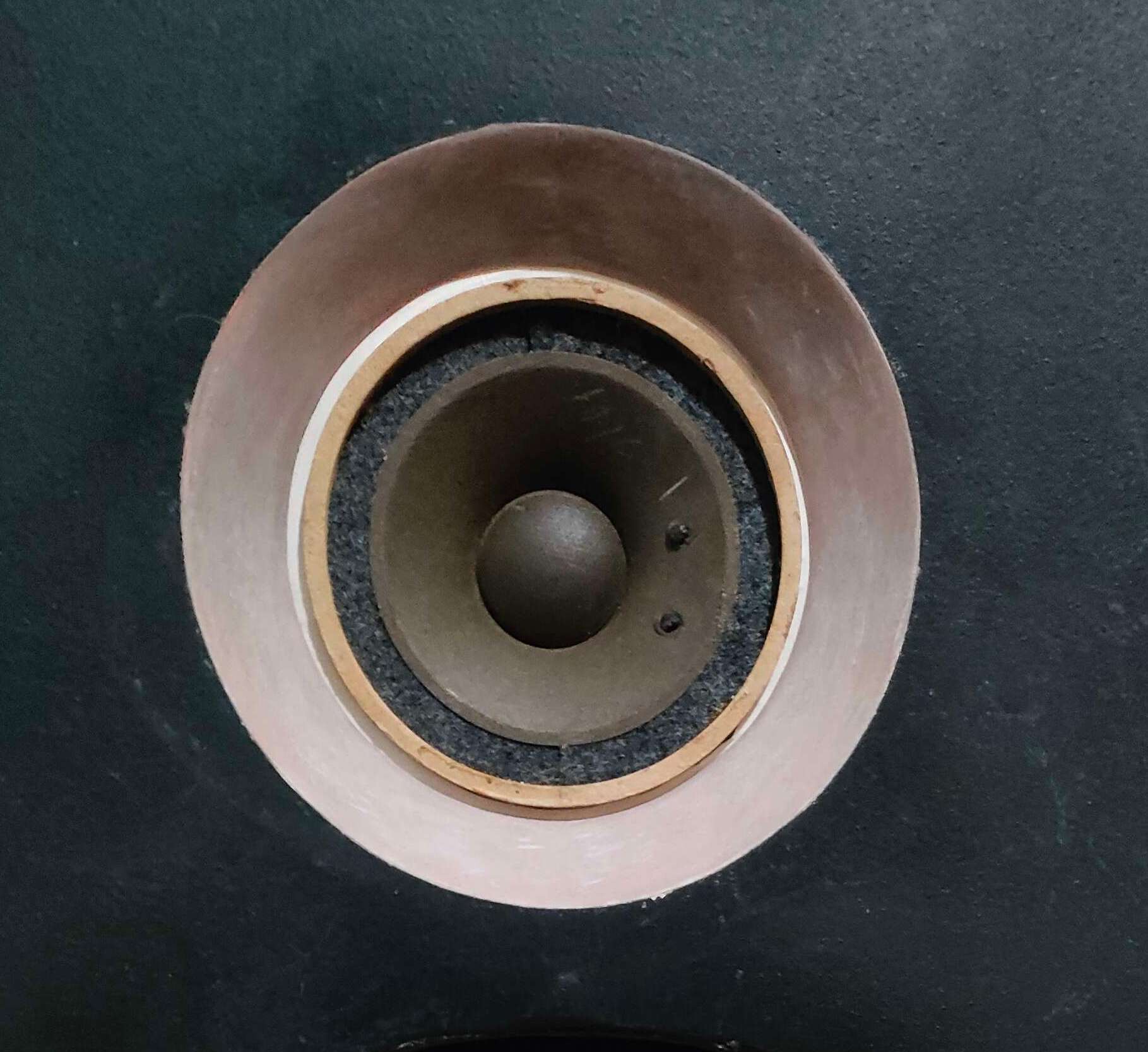

    Доброго всем.

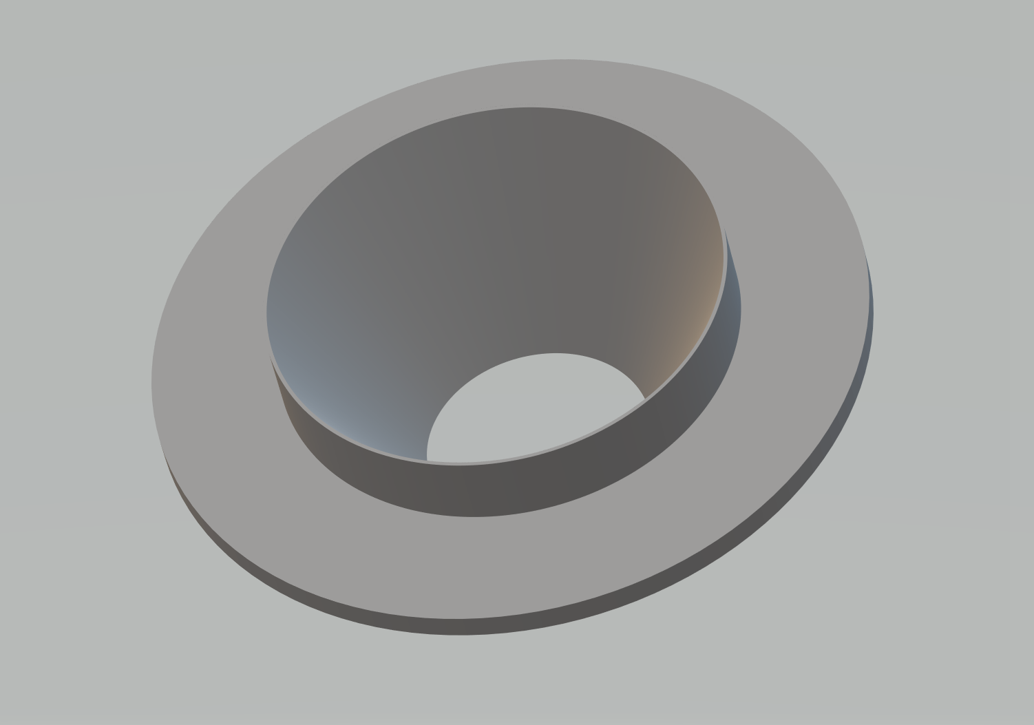

    Есть колонки самодельные 2х-полоска с разделением на 3000Гц, в силу дизайна динамики установлены изнутри и для ВЧ соответственно сделан конус под 45 градусов на толщину передней панели - 18мм.

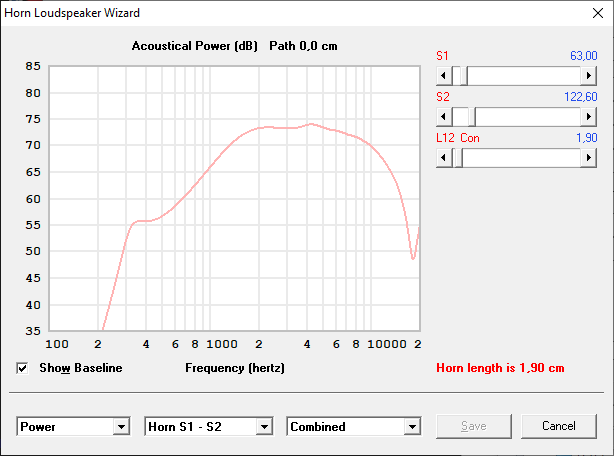

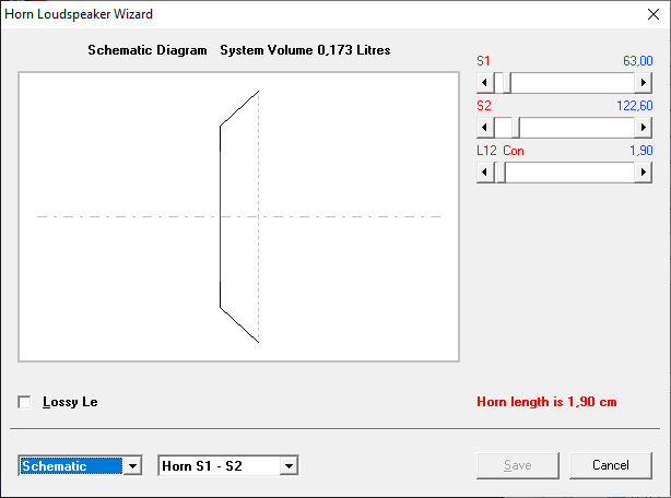

    Вопрос насколько влияет этот по сути рупор на ачх и направленность. Провести измерения проблематично, да и играет всё в принципе так, как хочется. Тут скорее вопрос интереса, может нало было вывести ВЧ головку заподлицо передней панели и этот вынужденный рупорок только мешает. Начальный размер рупора 9см, а диаметр диффузора 6,5см (именно по бумаге), т.е. рупор как-бы шире и по идее не должен сильно влиять. Либо же наоборот, и тем более есть возможность углубить рупор через проставку, сделав начальный диаметр под диаметр диффузора.

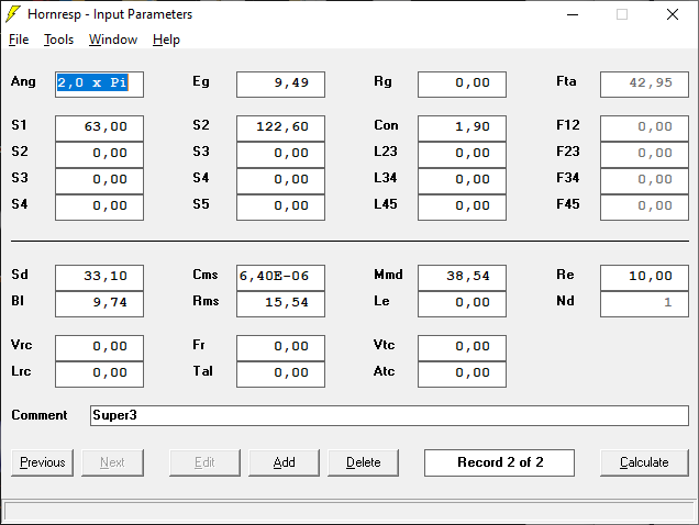

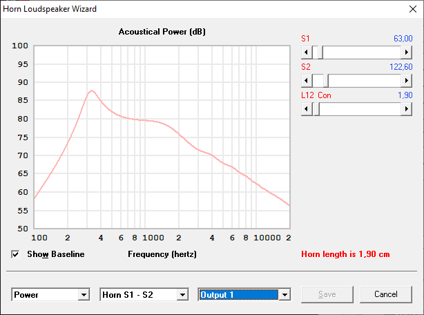

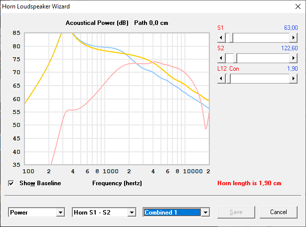

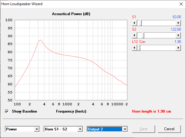

    Попробовал смоделировать в Hornstep, и тут второй вопрос, а Hornstep вообще может такие вещи - ВЧ и короткий рупор. По хар-кам динамиков пришлось порыться в гугле чтоб хотя-бы примерно забить некоторые параметры. В итоге получилось, он нарисовал АЧХ динамика и рупора, но в режиме combined получилось странно. Hornstep решил что этот конус будет гасить уровень сингала, видимо потому что плывёт фаза. При увеличении глубины рупора завал по ВЧ только усиливался.
    Что писал в Hornstep:
    Fs 320 Hz
    Re 10 Ohms
    Qms 5
    Qes 8.2
    Z 15 Ohms
    Площадь диффузора 33см2
    Vas взял 0,01 - поправьте а сколько вообще брать для пищалки

    Влияет и очень сильно.
    На измерениях отчётливо видно влияние от неутопленного фланца ВЧ динамика - т.е. от ступеньки всего в 3...4мм. А тут такая тарелка-волновод.

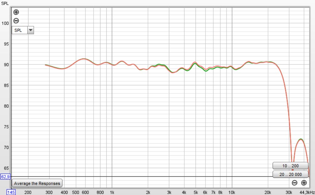

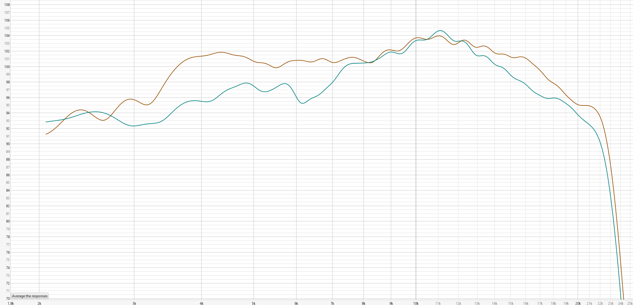

    И на СЧ также влияет, но в меньшей степени конечно.
    Вот пример измерений маленького (0,5") твитера без фильтра. Положение колонки, микрофона, уровень сигнала и все прочее не менялось.
Название:	rupor_rev14 or woDecorPanel.png
    Коричневая кривая твитер с небольшим рупорком интегрированный в декоративную панель (было куча экспериментов с рупорами и всякими решетками, дефлекторами, больше всего понравилось такое решение).
    Зеленая это голый твитер, еще и не утопленный в переднюю панель, что также видно.
    За счет рупора получилось выиграть в отдаче слева, и даже натянуть немного справа.
    На слух снятие и установка декор панели очень сильно влияло (с СЧ динамиком там также работы проводились).
    Иногда такие "кривые" решения (упор на эстетику) позволяют добиться интересного результата, но не факт, что получится.

    По умолчанию Re: "Мини-рупор" для ВЧ
    Хорнресп тут не самый лучший помощник. Он про резонансы.
    А тут случай с дифракцией, интерференцией по большей части. Хорн респ это если и умеет, то только на низких частотах и то как модель вввести.

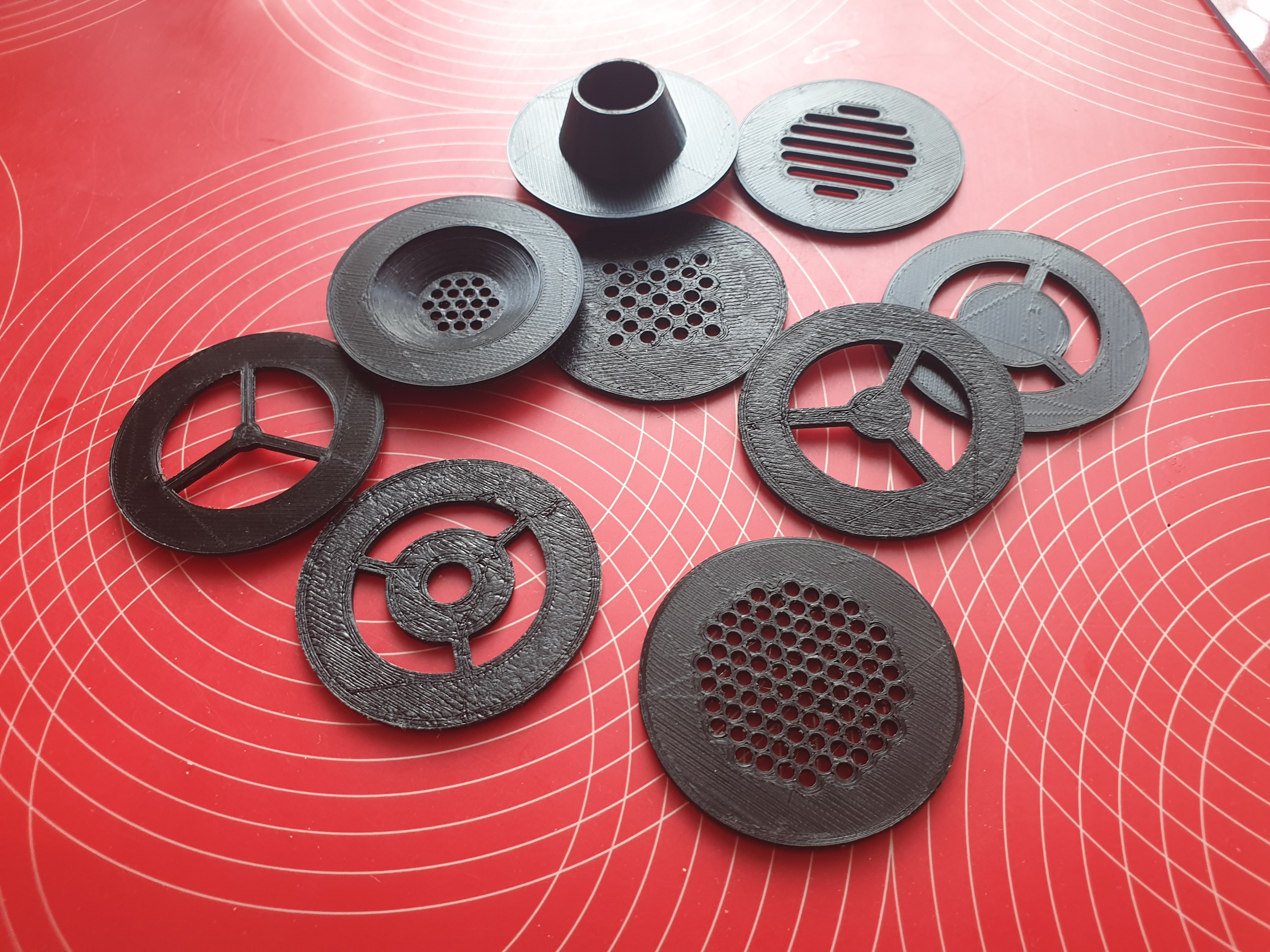

    Не, сразу экспериментировал.
    И по началу не слишком успешно, поэтому ни кому не советую такой путь.
    Уже почти разочаровался в вариантах, пока не воткнул вкладыш чесночницы-давилки икеевской... и поперло))).
    По крайней мере стал понятен вектор дальнейших изысканий.
    Вот небольшая часть экспериментальных вкладышей

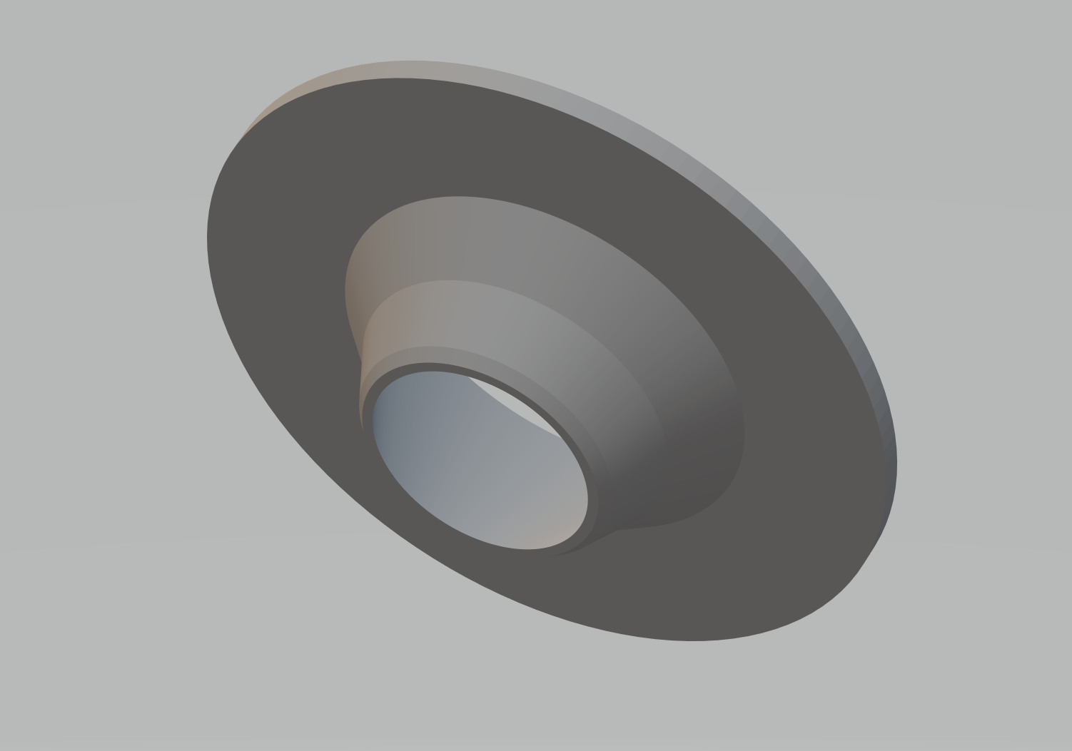

    Тут и конкретный динамик (Wavecor TW013WA01-01) и размер передней стенки колонки и декоративная панель со своей толщиной и формой, расположение динамика в конце концов...
    А так, стоит сейчас такой вкладыш в декор-панель (МДФ 16мм):
    tweeter_gr_r14.zip
    Габаритный диаметр вкладыша равен диаметру фланца динамика (45мм), вкладывается в фрезеровку под фланец твитера декор-панели с обратной стороны.

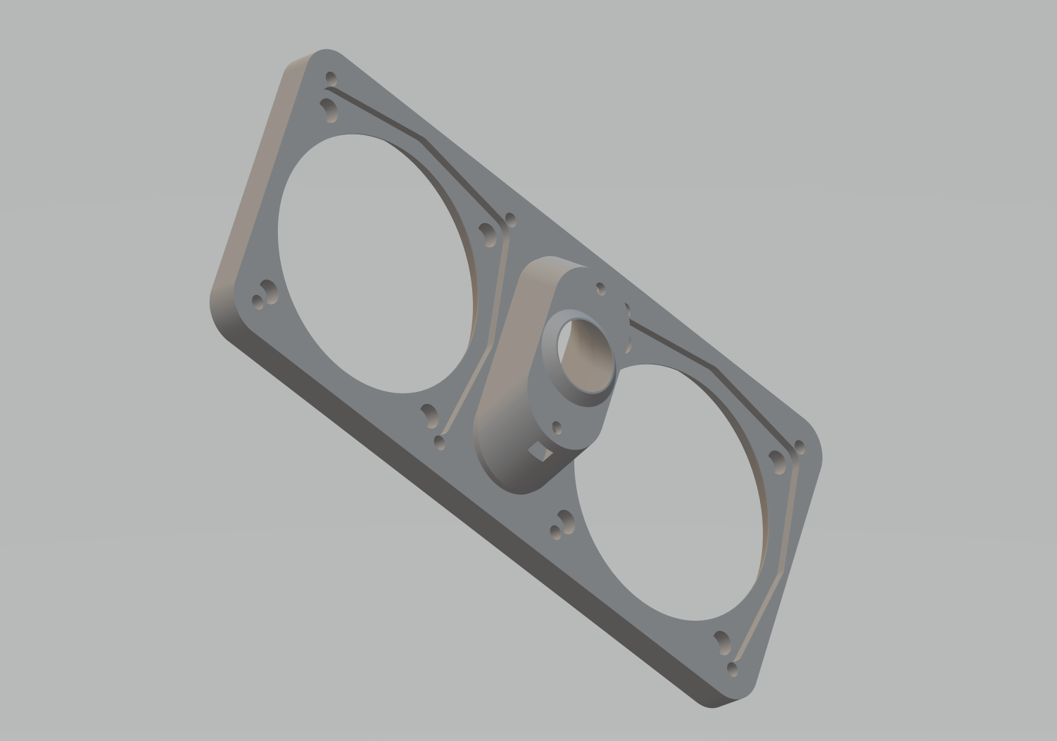

    Вот в другом проекте (другой ВЧ), уже пытался как-то осознано подойти.
    За счет рупора максимально сблизил СЧ динамики друг к другу, сместил ВЧ вглубь для выравнивания по оси опять таки, и даже попытался сделать раскрыв рупора по науке. Именно, что пытался))))
