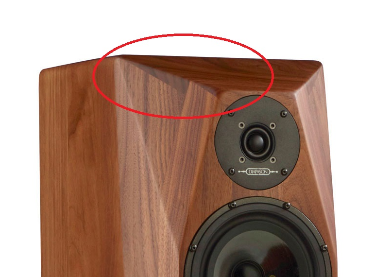

    Приветствую. Решил сделать еще одни небольшие полочники себе на мотив Г. Крылова минимониторы, но вместо Мореля будет Скан Спик 2010. Вопрос по изготовлению корпуса - он будет из фанеры, мне бы хотелось сделать эстетически привлекательным с покатыми гранями как у итальянок - Диапазон Адамантес и "родственники". https://www.diapason-italia.com/en/adamantesV.html
    Проблема в том, что итальянки сделаны из массива что финансово дорого выйдет и такой вариант не рассматривается. Как можно попробовать сделать из фанеры? Вряд ли кто то будет делать под ЧПУ мои хотелки - это много возни и требует отдельной программы для фрезера (я так понимаю).
    Хотелось бы отделку шпоном, но он не выдержит углы - будет трескатся, может как то морду отдельно изготовить? У кого есть опыт в подобном?
    там скорее всего что-то типа мебельного щита, причём склейка именно под такую АС
    Если есть опыт работы в Солиде, можно попробовать нарисовать свои "хотелки" и тогда уже с этой моделью искать исполнителя
    И, ессно, морду делать отдельно

    Нет опыта, мне сказали что возможно получится при углах не больше 45 градусов, но этого достаточно. Я понимаю что морда отдельно, уже думал из штучного паркета набрать - но его нужно распиливать вдоль и тоже фрезеровать. Это очень проблематично как выяснилось.

    Сам "массив", то-есть материал здесь будет стоить намно-ого меньше чем работа. Геометрия "морды" не очень сложна для ЧПУ, но эта деталь потребует обработки с двух сторон. Также потребуется грамотная инженерная работа в трёхмерке. Набросать в 3D только наружные поверхности и отверстия недостаточно, к ним нужно привязать всю внутрянку.
    Всё это времяёмко, потому недёшево.
    Пытаться сделать такое из листового материала - неграмотная затея, слишком много сопряжений под разными углами.
    Не вижу проблем набрать весь "рельеф" послойно из плитного материала, а затем используя наклон стола ленточки пройтись по всем плоскостям.
    В 3Д как раз можно поиграться с плоскостями сечений моделируя рез ленточкой. оттуда же взять углы наклона/отступы стола.
    вот прирезка шпона - это да, но думаю тоже с помощью приспособ решабельно.
    З.Ы, оригинал якобы из цельного куска , но имхо это из маркетинга типа одна перьевая ручка из одного баобаба или про барабаны страдивари.

    Что имеется ввиду? Срезать угол на фанере можно под 45, но это будет торец - его сложно фрезеровать.

    Из листового предположил ТС, не я.
    Ну да - сначала клеим заготовку (кирпич) для морды. Какая толщина набора выйдет?
    Я вижу 50-70 мм, примерно.
    Ок, лицевую сторону кое-как обкорнали ленточкой. Как шлифовать сегменты под фанеровку? - Руками обязательно завалим поверхности.
    Каких приспособ? Там не будет ни одной пары одинаковых сегментов. В эстетике скворечника - возможно решабельно, лучше - вряд-ли.
    Как выбирать гнездо под НЧ-СЧ головку, чтоб не получить колодец? Ручным фрезером? Кмк, мазохизм. Ну да - внутри же не видно, ок.
    Прорву времени хлопнуть, чтоб получить порнухотину на которую будет противно смотреть?
