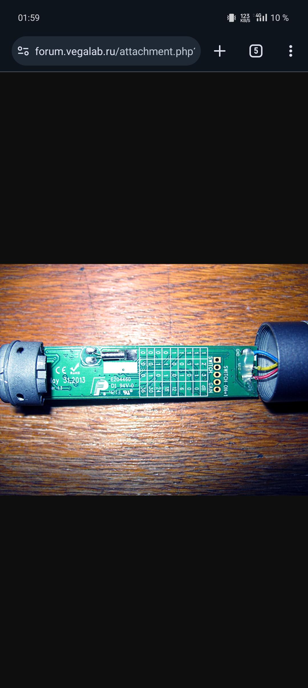

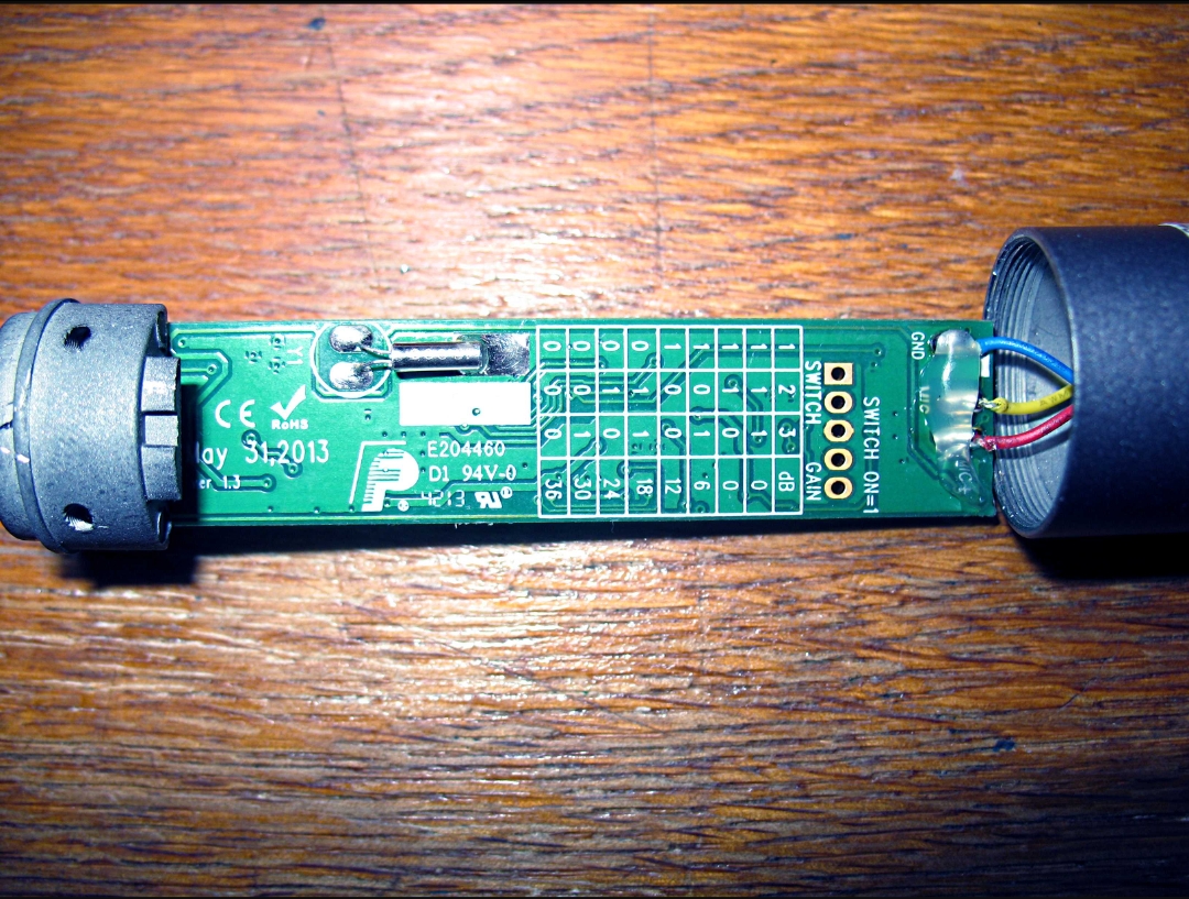

    Вот и пруфы накопал
    Калибровочный файл скачал, с этим все нормНажмите на изображение для увеличения.

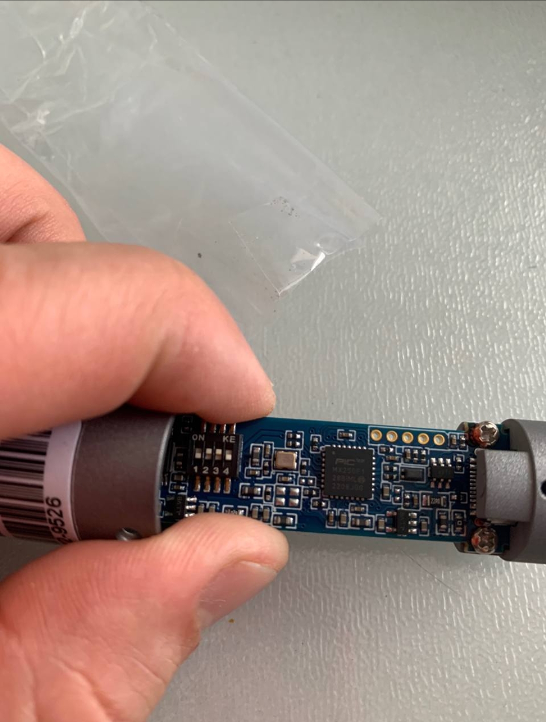

    ---------- Сообщение добавлено 14:21 ---------- Предыдущее сообщение было 10:38 ----------
    Вот что увидел
    По факту уже стоит 18дб. Назначение 4 джампера с маркировкой КЕ загадка

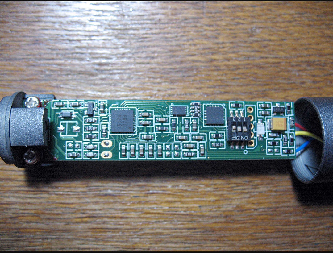

    24.07.2012
    2,543
    По умолчанию Re: Umic-1 (версия type-c)
    Цитата Сообщение от ViktorBuzz Посмотреть сообщение
    они хз как стоят в стоке.
    Меняешь джамперы - меняется имя микрофона в списке устройств -18дБ -12дБ и т.д.

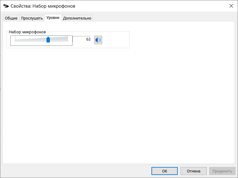

    Уровень микрофона в винде смотреть

    Аватар для ViktorBuzz
    01.07.2017
    Энгельс
    А за что отвечает 4ый джампер?
