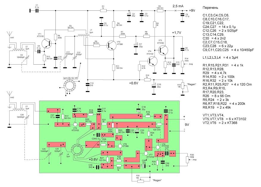

    Есть такая вот схема:
    https://kazus.ru/shemes/showpage/0/1426/1.html
    Может тут пробовал кто собирать?
    Есть Тексан 660, но хочется именно без гетеродина и сопутствующих ему недостатков.

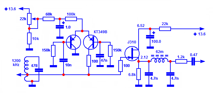

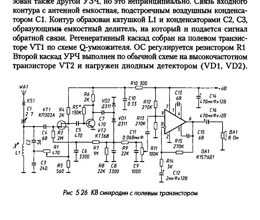

    Прямое усиление на КВ - ерунда. Конструктивная добротность катушек не позволяет получить приемлемую избирательность по соседнему каналу.
    Собирайте регенератор.
    Исключительно простые схемы, сумасшедшая чувствительность, удовлетворительная избирательность. Единственный недостаток - две ручки настройки.
    Например:
Название:	принципиальная схема_1.jpg
Название:	9. Регенератор.png

    Так схема в начале темы - это как раз и есть регенератор , на транзисторах VT1 , VT2 сделана схема с отрицательным сопротивлением , которое вносится в контур , уменьшая его потери - собственно , при полной компенсации потерь получается эффект "бесконечной добротности" , ну а дальше режим генерации , понятное дело . В принципе , все регенераторы - хоть на лампах , хоть на транзисторах - так и работают , разница между ними в плавности подхода к режиму генерации - именно это отличает хороший регенератор от плохого ...
    Точно! Нарисовано по-уродски, я воспринял это как варикап!

    По умолчанию Re: Приемник КВ прямого усиления
    Например:
    Нажмите на изображение для увеличения. Название: regen.jpg Просмотров: 9 Размер: 121.3 Кб ID: 450370
    О, подобное собирал в конце 80ых. На СВ, с полевиком на входе и регулируемой ПОС. Штука прикольная, как учебный макет шикарно, не более.
    С нынешней засратостью эфира даже не знаю, имеет ли эти игрушечные схемы смысл.
