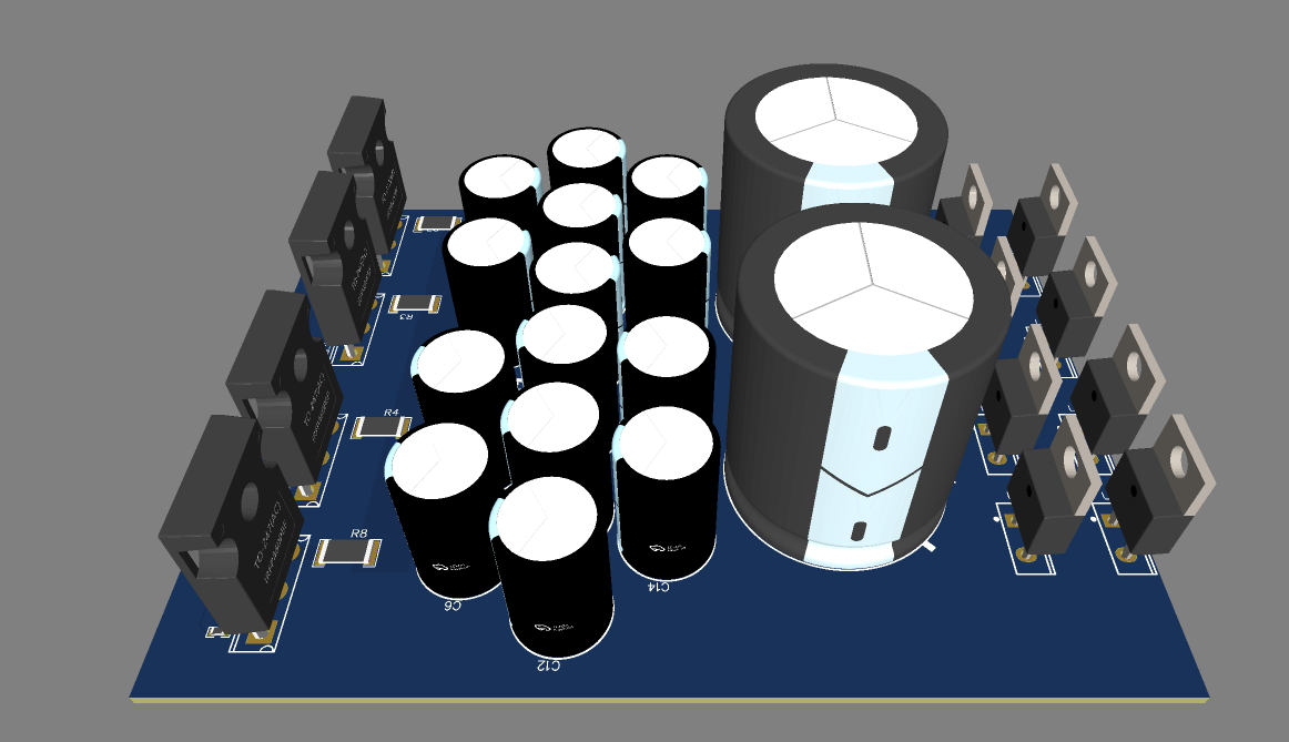

    По умолчанию Лучшая трассировка печатной платы выходного каскада

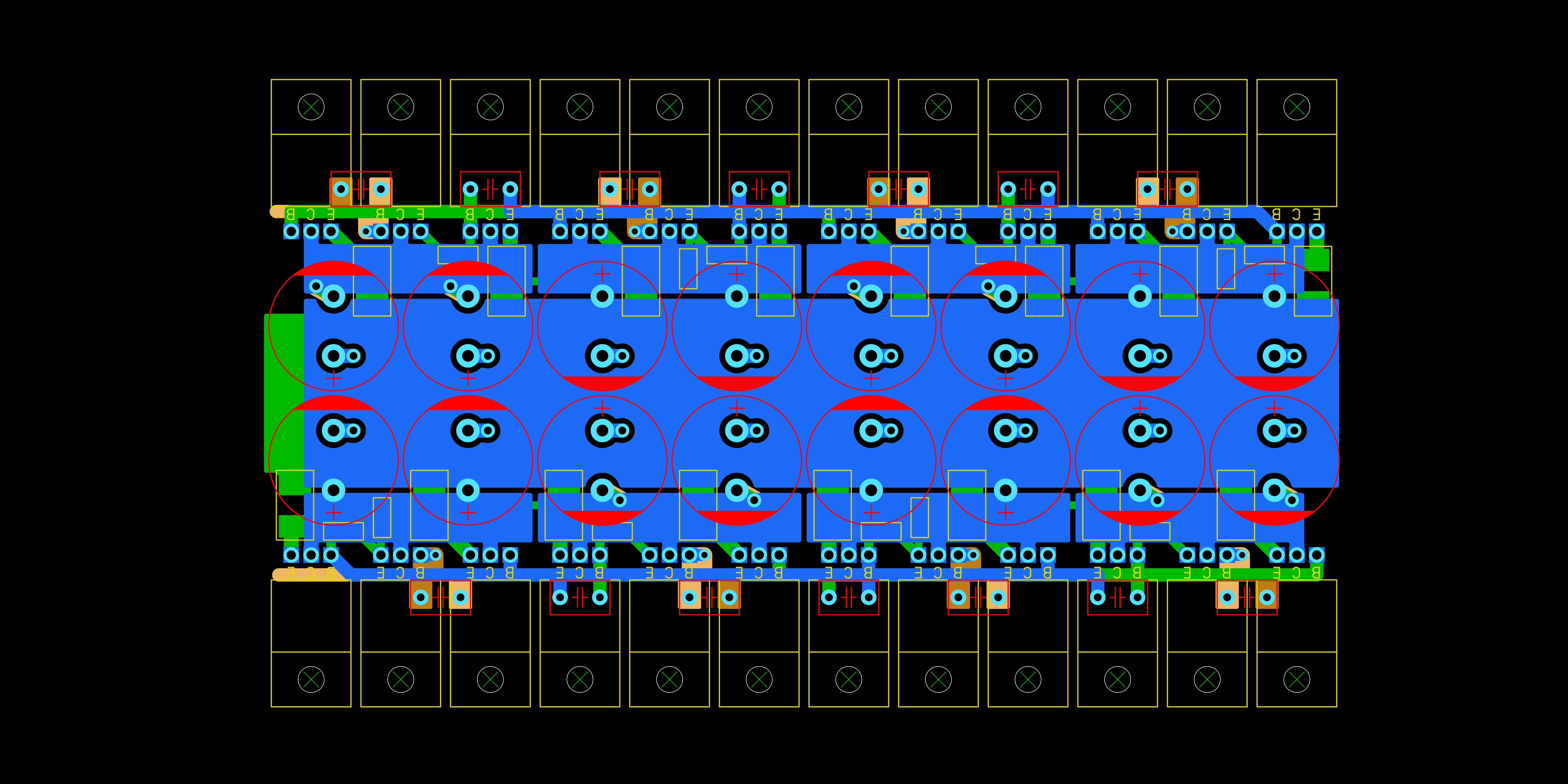

    Знаю, что разводка печатной платы, это сплошные компромиссы. Анализирую упрощенную схему ВК, можно заметить, что в истоке транзистора, до соединения с точкой выхода, течет обратный ток стока. В большинстве печатных плат, принято опирать эту область на земляной слой. Но с точки зрения протекания обратных токов, разве не лучше опереть область истока до соединения с точкой выхода на полигон питания?
    Если ошибаюсь, то интересно почему?

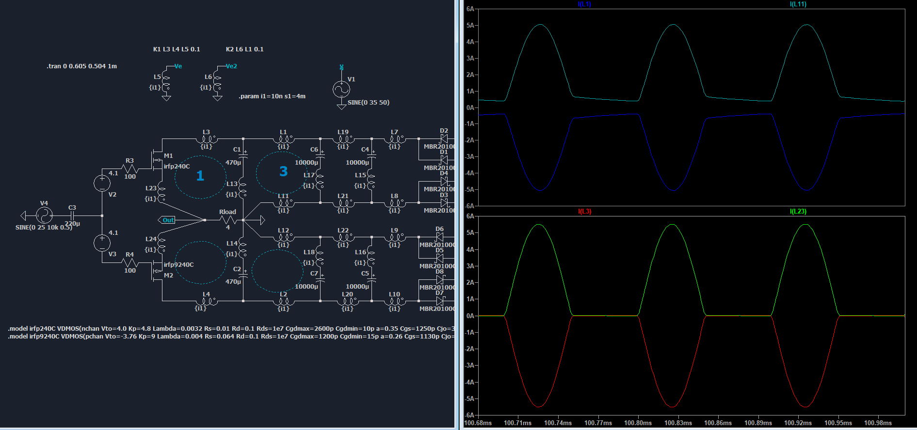

    Картинка анализа токов в ВК

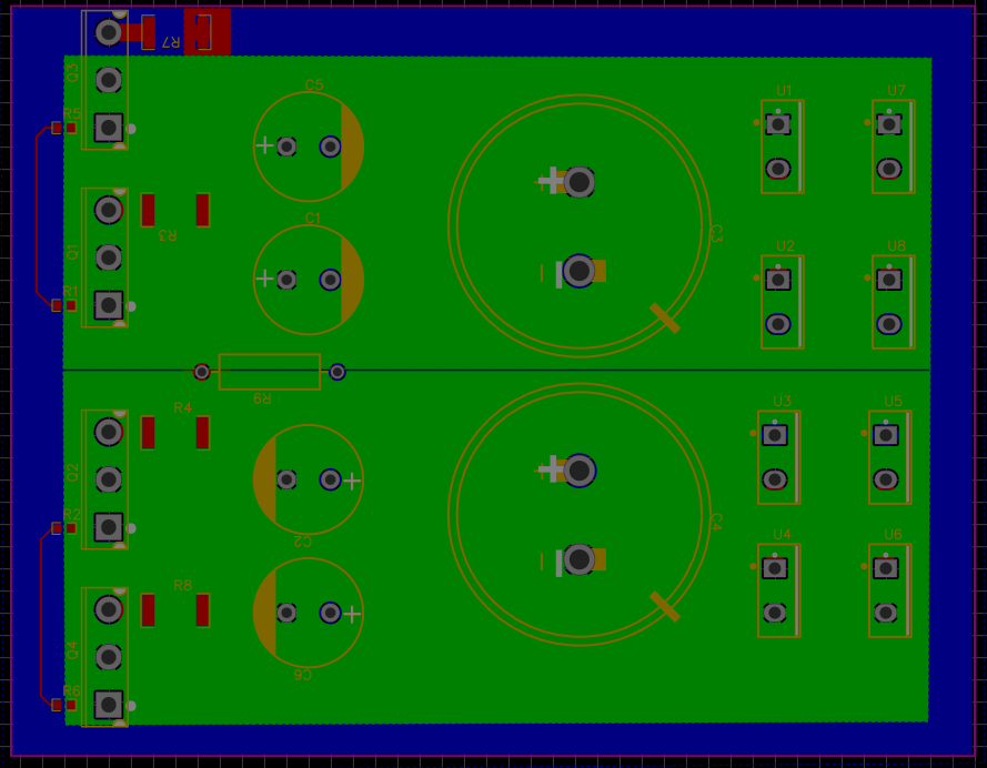

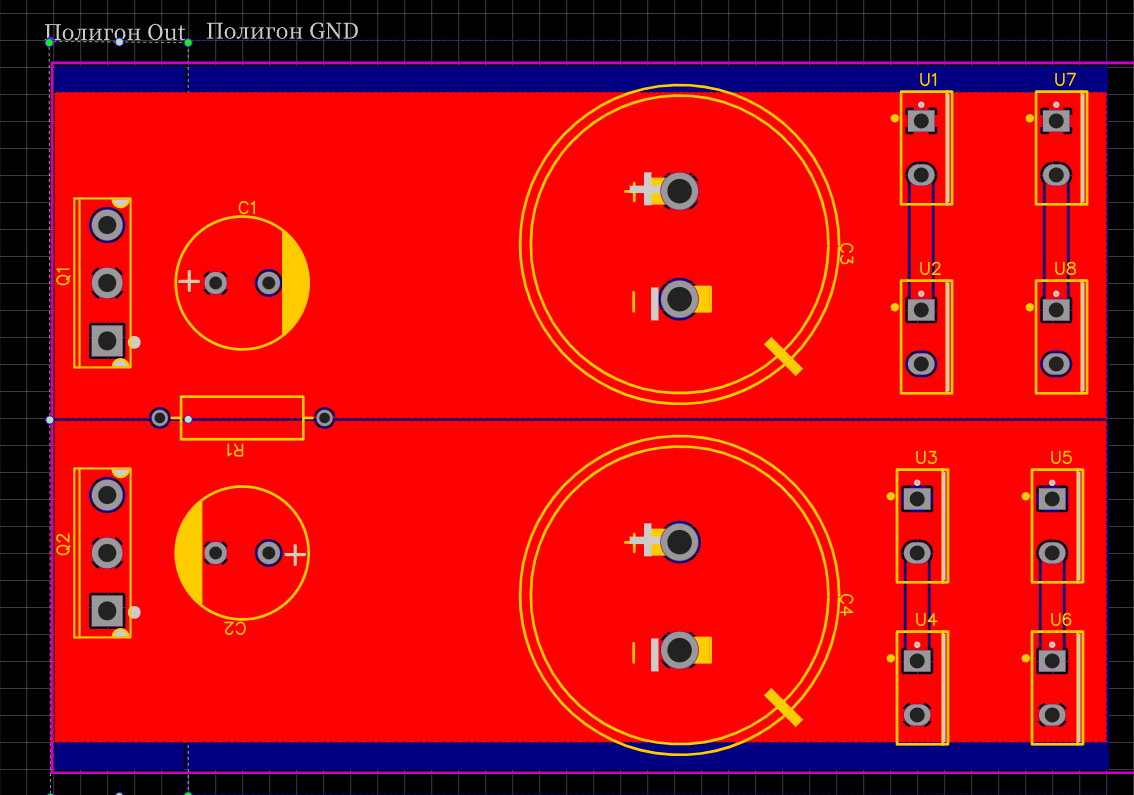

    Пример предлагаемой разводки.
    Публикую общий проект в EasyEDA. Будет интересно, если кто предложит свой вариант.

    По умолчанию Re: Лучшая разводка печатной платы выходного каскада
    Истоки до точки выхода и катушку имеют право иметь - не важно тут. А вот проводники стоков над "землёй" разместить важнее - так чтобы электролиты без монтажной индуктивности жили.

    Аватар для mart
    12.01.2019
    603
    Верно, это проглядел. Сразу все развалилось

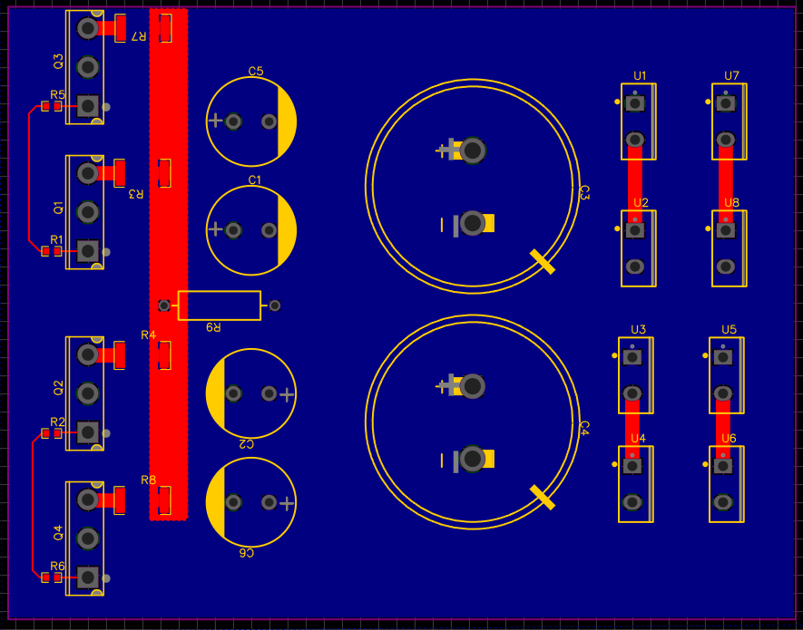

    ---------- Сообщение добавлено 18:56 ---------- Предыдущее сообщение было 18:39 ----------
    Еще вариант

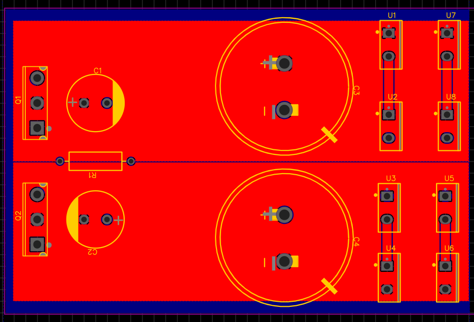

    Аватар для mart
    12.01.2019
    603
    По умолчанию Re: Лучшая трассировка печатной платы выходного каскада
    Верхний слой - сигнальный, второй слой - общий полигон, третий - питание, нижний слой - общий полигон. Для 4-слойки в ВК это будет оптимально? (Про чередование транзисторов вопрос пропускаем, мысленно объединяем пару)

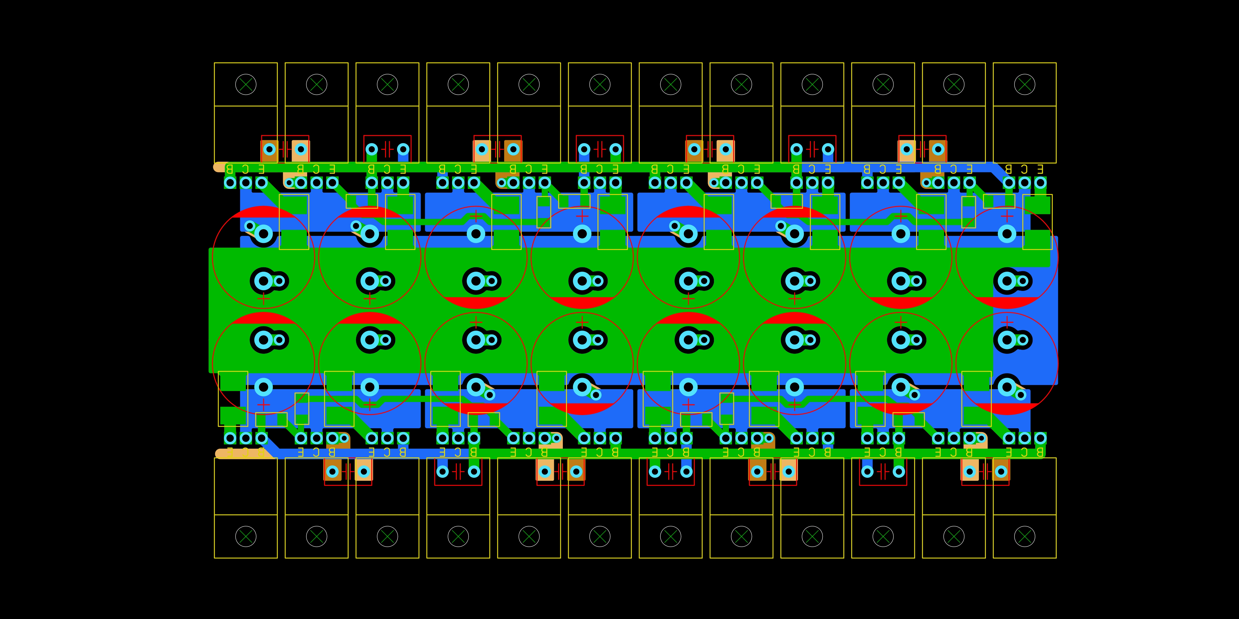

    Для красоты, можно так
    ---------- Сообщение добавлено 01:59 ---------- Предыдущее сообщение было 01:16 ----------
    Направление ЭМИ ДK+УН расположены перпендикулярно к ВК и БП.
    Может я конечно не понимаю, но зачем нужно 4 слоя для трассировки ВК?
    Когда дойдет дело правильной точки G и места съема ОООС, вот тогда начинает все рушиться. А 2-4 транзистора в ВК это так...
    В моем понимании, это позволяет снизить ЭМИ, которые наводятся на входные цепи усилителя. Нашел статью, некоторые вещи спорные, но про ЭМИ и распределенную емкость, на мой взгляд, написано правильно.

    В первом сообщении было про возвратные токи с истока (L23) и как их правильно опереть. До точки соединения с выходом, по этому проводнику протекает возвратный несимметричный ток стока, который также является источником наводок на входные цепи. Разве не правильно L23/L3( в первом сообщении), расположить друг над другом?

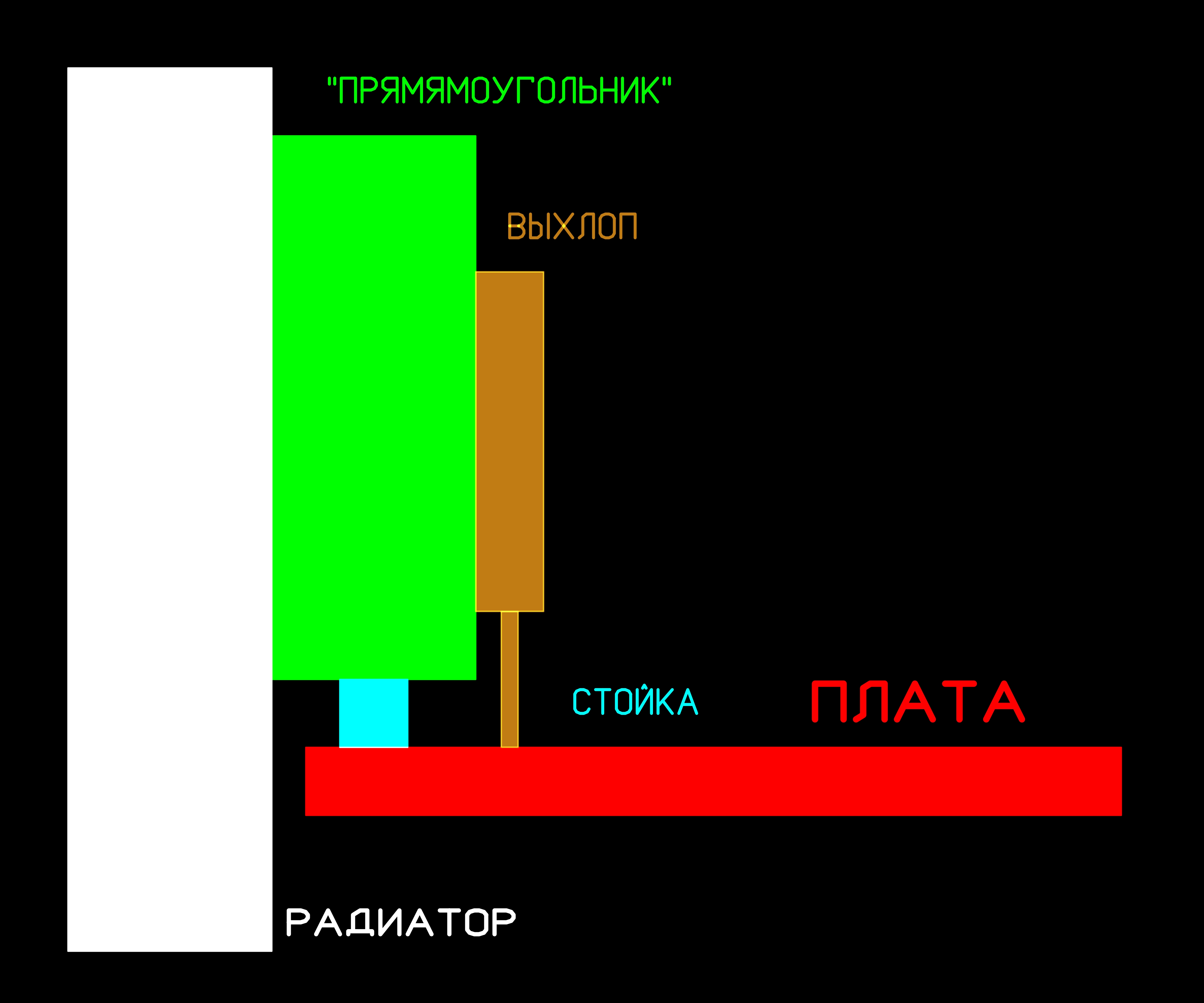

    Старый знакомый Аватар для SemSem
    21.05.2020
    664
    скорее всего
    Можно придумать, что то более удобное.
    проще взять медный "прямоугольник" ( кусок от шины, толщиной 10-15 мм, ширина/длина по потребности ), на него прикрутить весь выхлоп, а всю эту хрень уже к радиатору прикручивать всего на четыре винта , на эти 15 мм сделать нахлёст на плату, там можно сигналку развести и много чего, никакие ноги гнуть уже не надо, плату можно прикрутит прямо к "прямоугольнику" .....и ГЛАВНОЕ - усь можно полностью настроить НЕ прикручивая к общему радиатору, а сгоревший тр-р можно заменить даже с бодуна...
    p.s. кто не понял - плата перпендикулярна "прямоугольнику, остальное всё просто......
    Я тут неверно рассмотрел, эти возвратные токи протекают только до полигона Out, на коротком отрезке. В полигоне Out уже течет объединенный ток, который опирается на общий. Этот вопрос снимается
