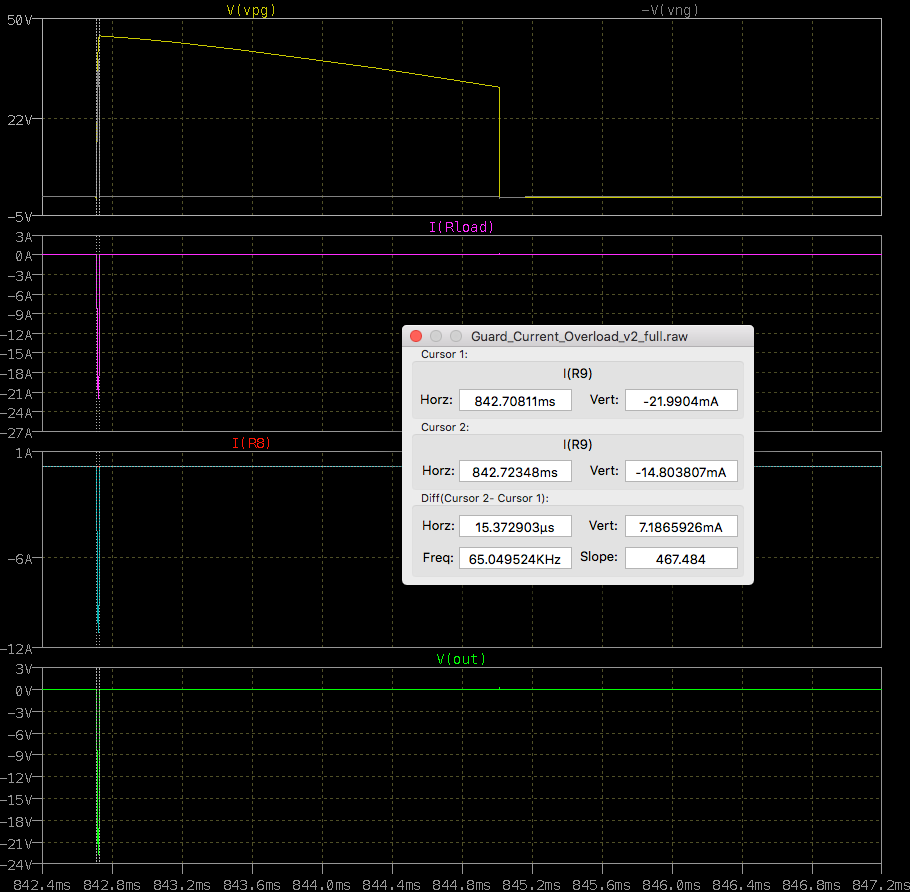

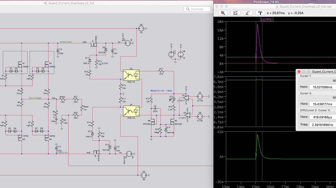

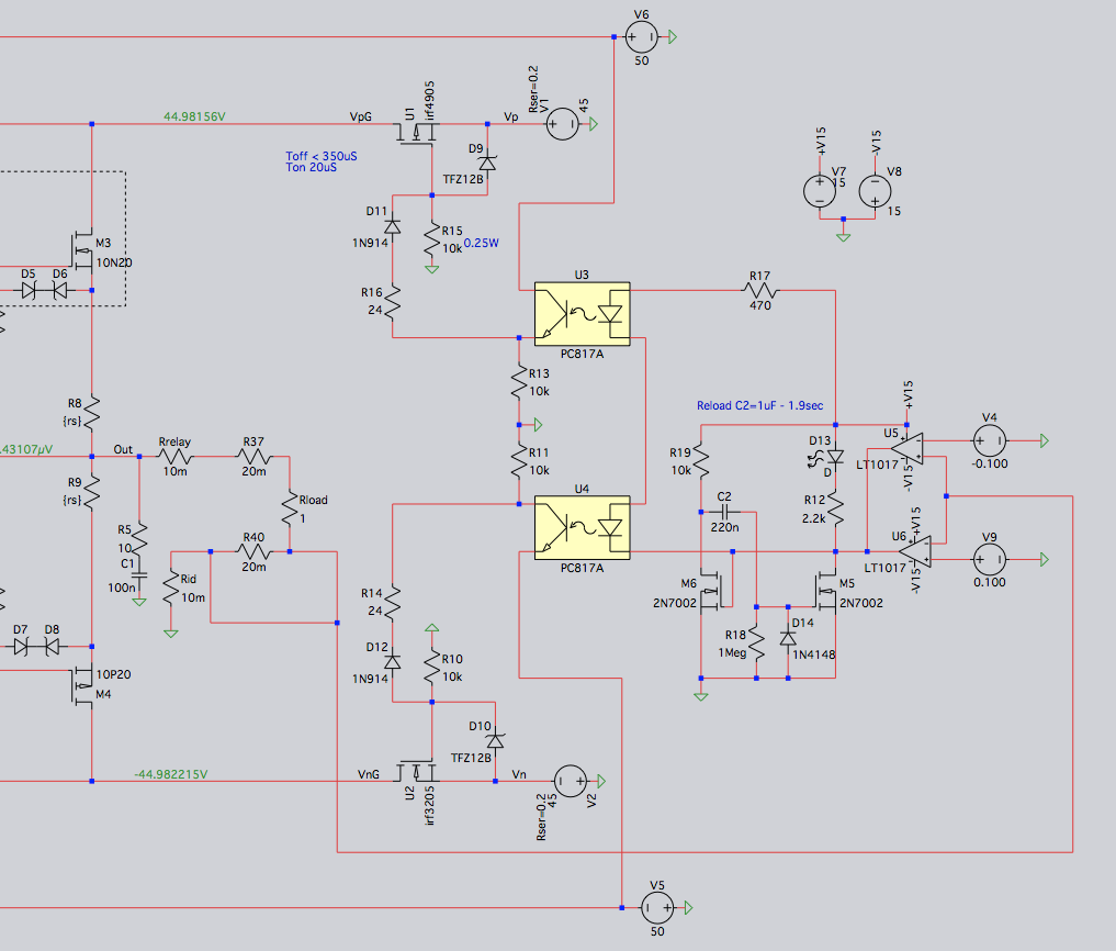

    Предлагаю вариант защиты.
    Плюсы:
    время отключения 15uS;
    управление через оптроны;
    +- с отключенным входом управления защита не работает, питание подается штатно;
    возможность управления от микропроцессора с развязанной землей;
    возможно использовать датчика Холла;
    нет резисторов в ВК для снятия тока (для транзисторов типа 2SK1058 это плюс);
    легко встраивается в схему УМ.
    Здесь показана возможная схема управления на токовом датчике в цепи общего провода, одном компараторе и двух полевиках. Возможно заменить токовый резистор в цепи земли на датчик Холла, но в доступных я не нашел информации о быстродействии. Схема задержки выключения компаратора придумана не мной, вроде схема была на схем.нет, автора не помню. Мною только добавлен диод, который улучшает поведение компаратора при повторным включении с коротким замыканием.
    Проверена пока только на симуляторе в схеме усилителя Белки на AD844.
    Собираюсь сделать на печатке для ВК, может есть где то ошибки, которые я не вижу?

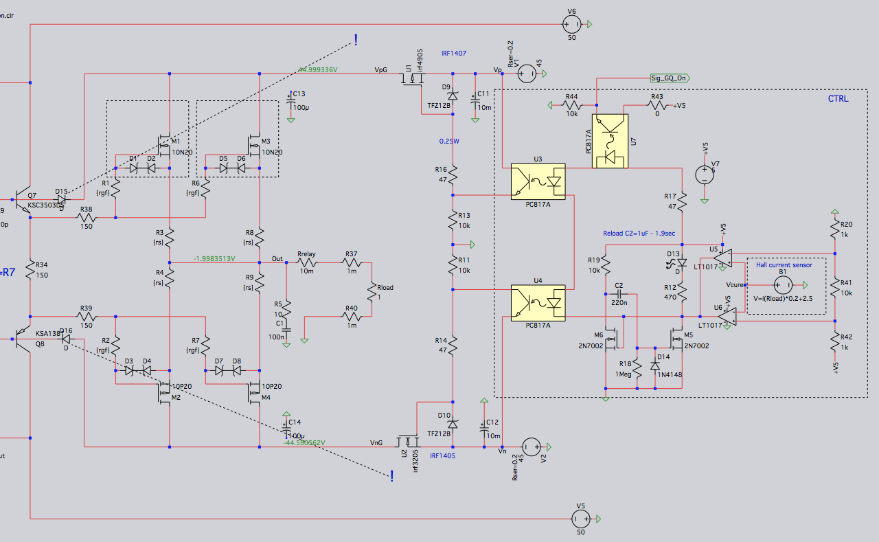

    Вариант с датчиком Холла и однополярным питанием 5В

    Чего то не пойму, транзисторы в правильную сторону включены? Например U1? Он же n канальный если на исток подать плюс питания должен работать просто как диод. Еще маловато напряжение ключевых транзисторов, 55 вольт, лучше брать с запасом, вольт на 100. Остальное более-менее правильно.

    Мне кажется, было бы проще, если диоды оптронов включить параллельно R8, R9, один фиг они уже есть. ТО есть читать не из нагрузки а из цепи каждого выходника. Мысль не моя, ее применил TDA на клоне UcD усилителя. НО это конечно будет уже не ограничитель а защита от КЗ. и от замыкания на любой из рейлов питания.

    Транзисторы включены в правильно. Можно еще применить например irf1405/07, у них сопротивление канала в несколько раз ниже.
    ---------- Сообщение добавлено 03:00 ---------- Предыдущее сообщение было 02:50 ----------
    Я у себя ставил защиту на оптронах, где датчиком была RC-цепь прямо с выходов УМ, проще не придумаешь. Реагирует на постоянку +/- 3...4 В.
    Упс, действительно. У PC817 выходное напряжение 35 вольт, лучше их включить не превышая это напряжение. И честно говоря не понял назначения диодов D11,D12.

    Выходы ОУ развязать диодами
    Ну и землю ждущего мультивибратора запитать от минуса
    Датчик тока вне цепи ОООС и это плохо

    Можно также расположить ключи U1, U2 прямо возле выходников, а элетролиты перед ключами.

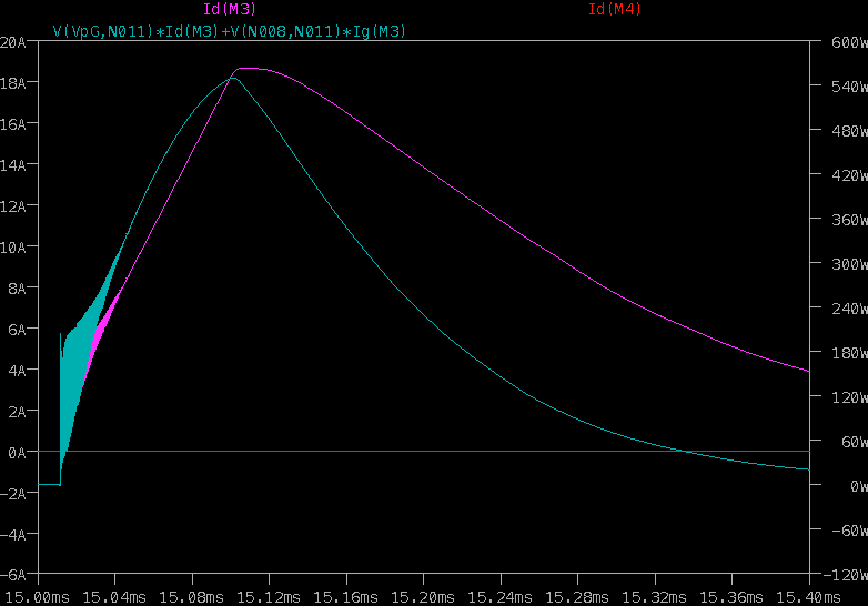

    Да, большая емкость электролитов у стоков, здесь возможно вызовет пробой, так как они будут разряжаться через транзистор на короткое замыкание.
    Интересно а в даташите транзисторов в каких единицах мощность коммутируемой энергии дают mj это микро или мегаджоули? В конденсаторе 10 000мкф заряженном на 50 вольт 12,5 джоулей, если калькулятор не врет.
    Если конденсаторы будут стоять со стороны истоков, будет эта история в случае пробоя. А вот если со стороны стоков поставить конденсаторы, то наоборот, в транзисторы усилителя энергия конденсаторов уйдет.

    У истоков управляющих транзисторов по любому стоят банки питания, и никакого пробоя они не вызовут. Речь о банках на стоках транзисторах усилителя. Именно они будут продолжать разряжаться после отключении питания. При это сгорит транзистор усилителя, или нет зависит от емкости этих банок, и ОБР транзистора.
    ---------- Сообщение добавлено 01:12 ---------- Предыдущее сообщение было 00:41 ----------
    При 220uF в стоках, парочка 2SK1058 (10N20) с высокой вероятностью выживет )

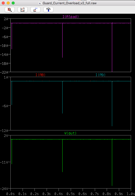

    ---------- Сообщение добавлено 01:17 ---------- Предыдущее сообщение было 01:12 ----------
    90mJ за 0,4mS
