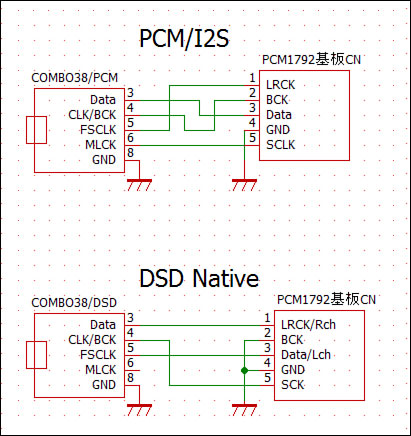

    Скажите кто пользует Arpeggio mk2 цап: адекватно работает-ли переключение PCM DSD на *лету*? Без ресета цап?
    В даташите написано что надо BCK в режиме DSD посадить на корпус, по схеме этого не происходит.
    Может это делает транспорт? Тогда интересно аманеро так будет делать?
    Последний раз редактировалось svadim; 19.02.2024 в 07:37.
    Аватар для svadim
    24.08.2017
    364
    По умолчанию Re: PCM1792 контроллер для переключения DSD/PCM
    Надо какую перекоммутацию делать
