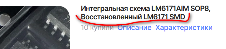

    Да хоть в 170 раз, китаец же ясно написал Refurbished
    Вот как можно сравнивать неведомую вторичку в лучшем случае, да с долгим ожиданием, с чипами которые локально и быстро. В чипе ты платишь в том числе за скорость и за отсутствие желания искать и думать (оно затраты и чего-то стоит).
