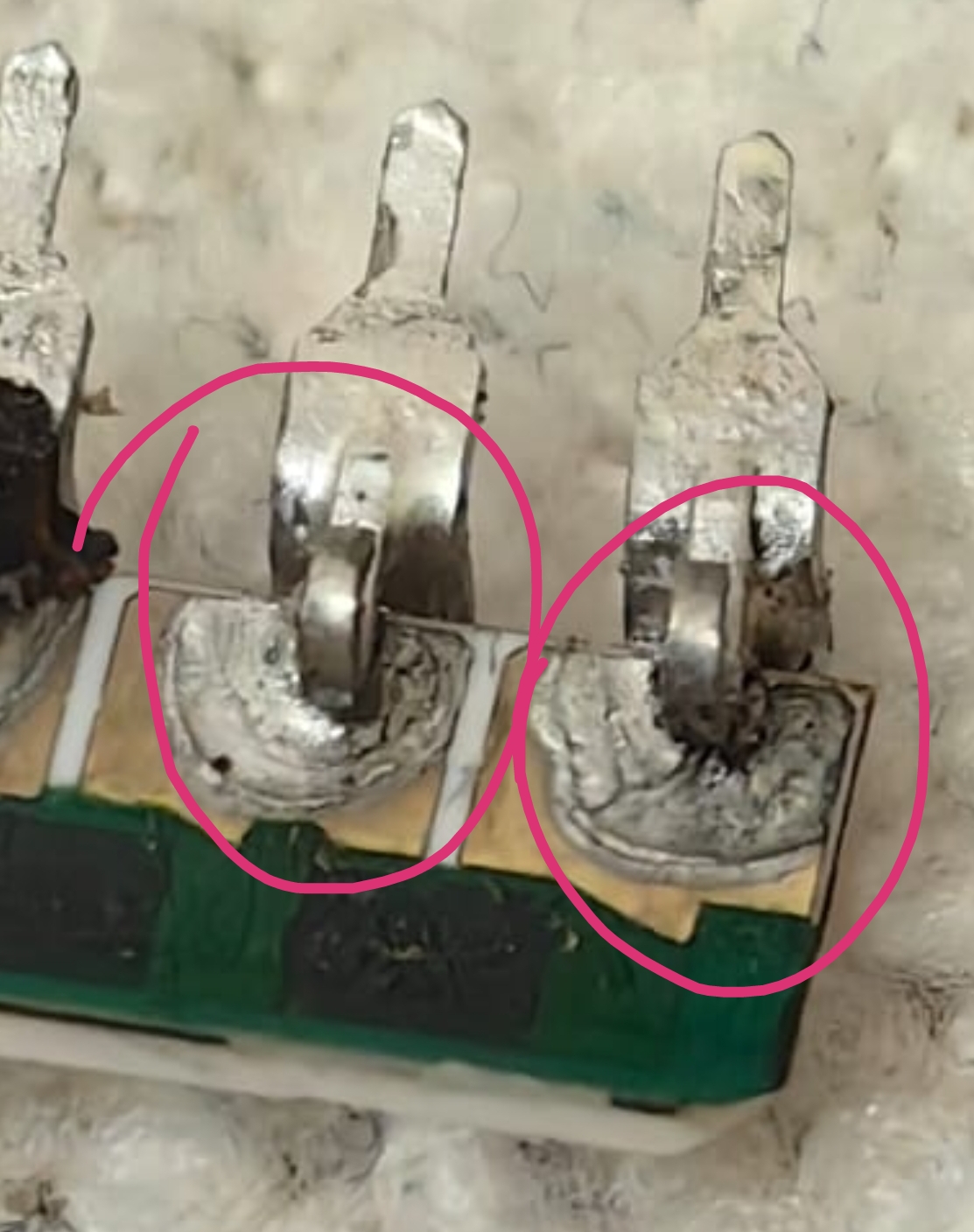

    Всем привет. В первый раз провел разборку ультрааналога залитого с обоих сторон, шуршал на холодную каждый раз.
    Такой вопрос: кто и как убирал компаунд? Я потратил 3и дня на выковыривание компаунда, нагревая феном и выковыривая по чуть чуть... Что как по мне, это титанический труд. Прочитал что есть размягчители компаунда, но они очень не дешевы. Такие как Composition/information on ingredients:
    OP9003
    Dichloromethane 60-100%
    Methanol 5-10%
    размягчитель компаундов RRS05L
    Butanone 30-60% (Метилэтилкетон)
    Acetone 5-10%.
    Кто нибудь использовал данные размягчители? Работают ли они?
    И второй вопрос, я думаю создать копию платы(может пригодится) , но не знаю к кому обратиться, посоветуйте мастера.
    И я нашёл проблему шурщих сборок. По центру стоит резистивная сборка, ходит слух, что надо пропаивать ей ноги и всё будет тип топ, но в моём случае это не помогло, тк трескается пайка внутри этой сборки...

    Babaev, ключи Calogic, что основной баг этих сборок, давно почил…

    По умолчанию Re: Ultraanalog d20400a реверс инжинеринг и удаление компаунда.
    По моему - маловероятно (если только шум одновременно в обоих каналах). Пропайкой сборки можно только ухудшить линейность, от нагрева сборки "поплывут".
    Самое "нежное" на той плате - это ключи УВХ (SD5400), вот их надо проверять в первую очередь. Только не прозвонкой, а по спектру и осциллографом, сравнивая форму сигнала рабочего и неисправного канала на малых уровнях.

    Вообще, не доставаема там только 8-резисторная сборка, хотя есть и современные аналоги, но с бОльшим дрейфом. Ну и чип заказной логики конечно не купить, хотя можно разработать и свой на плисине.
    Но копировать - согласен, смысла нету. Если надо починить аппарат, то лучше сделать пин-ту-пин плату на интегральных ЦАП.

    Сейчас можно купить от Linear Systems, но ценник сумасшедший. И нет смысла. Проще сделать свою схему на ключах 74LVC1G3157: дешевле и лучше.
    В общем, если нужен результат, то лучше всего сделать pin-to-pin плату на паре интегральных ЦАП, типа AD1862 c УВХ на 3157 ключах.

    Благодарю за информацию. Так и сделаю. Не буду мучаться со сборкой, поставлю новую.

    А как это на звуке источника сказывается, и почему виновны именно UA D20400? Это просто гибридная сборка ЦАП, там помимо нее еще много чего есть в источнике сигнала, как задиогнастировали неисправность именно ее, такие плавающие неисправности самое неприятное в диагностике.
    Аватар для Babaev
    13.01.2020
    Сказывается это так: шуршит на холодную. Когда прогреется работает нормально.
    Да, бывают и другие неисправности, но именно в этой это припой. Это самая частая проблема этой сборки. Он просто рассыпается от перегрева.

    Я встречал две причины подобных отказов:
    1. Припой не соответствующий стандарту - было в очень дорогом фирменном приборе. Помогла пропайка всех соединений ПОС-60.
    2. Некоторые эпоксидные компаунды создают механический стресс на компоненты при затвердевании и термоциклировании.
    Я использую только спец. силикон, хотя это дороже.
