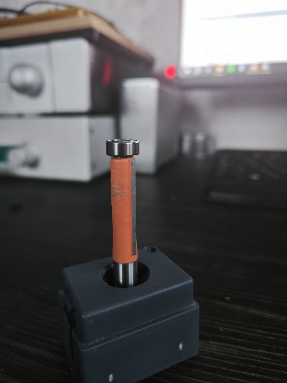

    По умолчанию Чем вырезать в шпоне отверстия под динамики?
    Доброго дня всем! Заказал распил для акустики, все собрал, склеил. Теперь этап отделки шпона. Так вот, посоветуйте как ровно прорезать отверстия под динамики в шпоне. Кромочной фрезой не подлезть там паз 5 мм всего. Ножиком каким, боюсь криво выйдет.

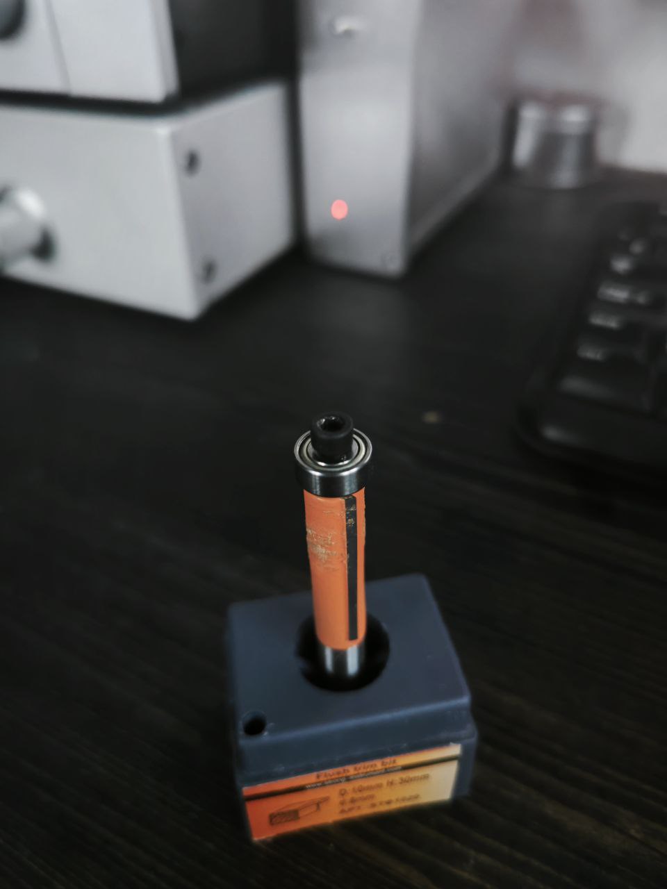

    В итоге мое решение такое, выкрутил фиксирующий винт фрезы, а подшипник посадил на цианоакрилатный клей, тем самым уменьшив вылет.
ID:	446449 Нажмите на изображение для увеличения.
    Так кромочной фальцевой фрезой и ровнять. Той самой, который этот паз (фальц он называется) делался. При этом подшипник фрезы катится по внутреннему контуру отверстий. Вообще, такие фальцы для "утопления" фланца динамика фрезеруются после фанеровки лицевой поверхности, а не до. Тогда и вопрос "чем шпон ровнять?" не возникает.
