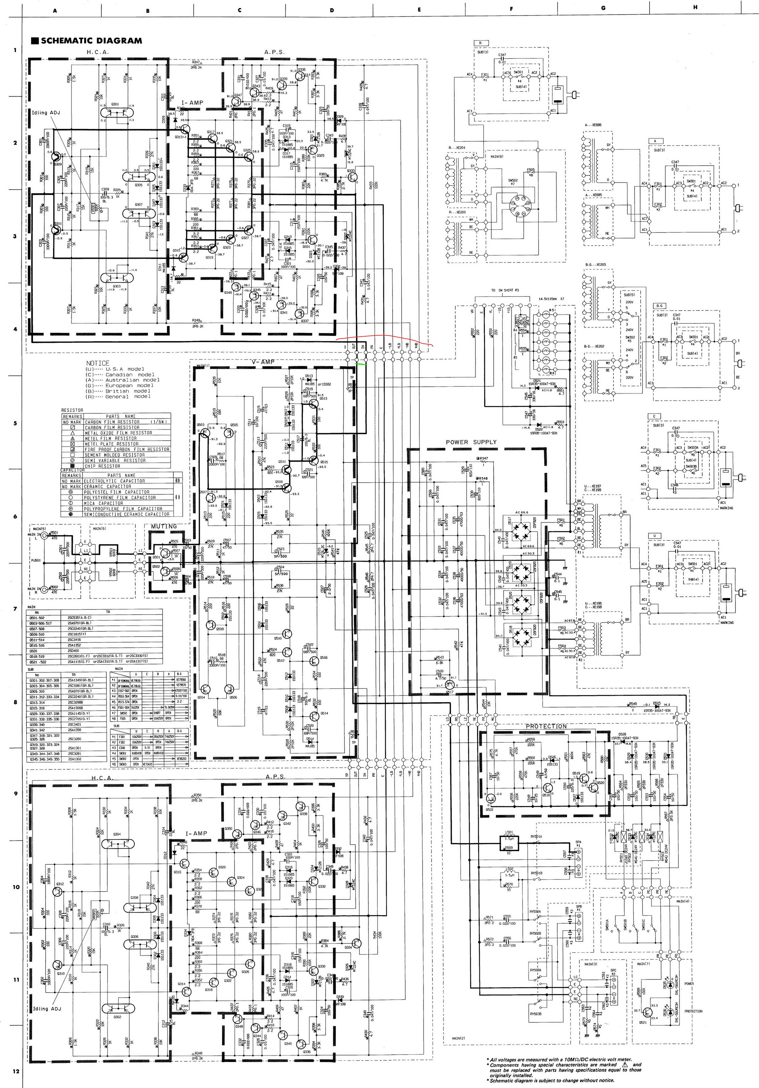

    Мужики, помогите разобраться. любимый мощник фындырбачится.
    левый канал уходит в самовозбуд.
    разобрал, пропоял все видимые проблемные места, не помогло. прозвонил все транзисторы - все ОК.
    Усь собран по дебильному, одна плата над другой, не дают подлезть щупом осциллографа.
    что бы хоть понять на какой плате искать проблему, пробовал разорвать конектор (отмечено красным) и закоротить in - out (помечено зеленым) что бы образовать ООС на предварительной части уся. самовозбуд ушел, но вместо синусоиды какие то почти прямоугольные импульсы на выходе (транзисторы Q513-Q515)
    На схеме жирными пунктирами обозначены логические блоки. Тонкими пунктирными линиями - физические отдельные платы.
    Отключите цобель (Р545, С525).

    Но что то я лоханулся, первоначально закоратил не те контакты.
    Сейчас положение такое - отлючил плату с выходными каскадами и завел цепь ООС с контакта "in" на "out" (помечено зеленым). самовозбуд происходит на плате преда (на схеме называется V-Amp), даже при отсутствии входного сигнала. генерируется красивая синусоида около 1Мгц. Q513 греется ужасно за считаные секунды. впрочем Q515 тоже. разомкнуть токовое зеркало и следующий каскад не предоставляется возможным.
    Как проверять дальше?

    Я б электролитики глянул: вольтдобавку, и с517, да и в токовом зеркале тоже.

    проверил все электролиты, диоды, транзисторы. все звониться корректно, емкости меряются близко к номиналу.
    тупо и методично прошелся паяльником по всем контактам, зная детскую болезнь ямах с непропайкой...
    разрываю цепь ООС, самовозбуждение проходит, но синус коверкается
    куда копать?

    Ок, с самого начала:
    левый канал даже при отсутствии входного сигнала и рег. громкости в ноль, самовозбуждается и генерит. Q513 и Q515 сильно греются.
    Я отсоединил плату с оконечными каскадами и темрмостабилизацией. (на схеме отмечено красным)
    Для начала стал проверять плату Main (на схеме называется V-Amp) с дифкаскадом и ус.напряжения и БП. И чтобы не потерять ООС соединил контакты "in" и "out" (помечено зеленым) - все равно генерит. По идее он должен работать как отдельный, самостоятельный маломощный усь.
    если размыкаю "in" и "out". т.е. разрываю созданую ООС - не генерит. Но при подаче на вход синуса, на выходе на резисторах R531-533 искаженная хрень. Та же хрень на базе Q509
    Это естественно и правильно
    С507 замените
    Просто замените. Не проверяйте
    И второй канал, если также замкнуть, не генерит?

    второй канал работает идеально.
    к сожалению замена обоих конденсаторов ни чего не дала.

    Вот соединение по цепи out на плату protection также отсутствует, или осталось ?
    Картина меняется, если сигнал с генератора двигать по амплитуде и частоте?

    А Вы оказались правы, разомкнув цепь на плату Main2 (protection) самовозбуд пропал. Вот уж на что я подумал бы в самую последнюю очередь
    Но черт возьми, чему там ломаться???
    резисторы R557-560 звонятся абсолютно одинаково
    выпаял катушку L501 померял индуктивность - ОК. R569 тоже ОК
    выпаял C555, померял - ОК. R571 тоже ОК
    все кондеры и резисторы со звездочкой * отсутствуют на плате.
    неужели реле? спеклись? Могут ли их контакты так влиять?

    Бывают случаи, когда простенькие измерения электронных компонентов не выявляют их дефекты. Проверяется подменой в схему на заведомо исправные.

    Угробил пол дня на поиски неисправности на плате Main2 (protection), но ничего не нашел.
    видимо это оказалась каким-то странным стечением обстоятельств, но теперь даже отсоединяя провод идущий на плату protection самовозбуд остается. короче эта плата не причем.
    терпеть не могу плавающие проблемы.
    у кого какие еще мысли?

    На вход генератор. OUT на общий сигнала. Отсоединяем базу Q509 и смотрим на коллекторе Q507. Варьируем частоту и амплитуду сигнала с генератора.
    ЗЫ: болтающийся провод OUT - вносил конструктивную емкость и "шатал и так неустойчивую систему"

    Не то, я выпаивал со стороны главной платы, ни че не болталось.
    Черт, я позавчера своими глазами видел идеальную синусоиду, при отсоединении платы protection и с подключеной ООС

    На плате V-AMP клемму OUT соединить с сигнальной землей. Также посмотреть базу Q505.

    если со стороны платы V-AMP клемму OUT соединить с сигнальной землей то по сути я закорачиваю цобель R545 c525
    и во вторых усь оказывается без ООС. А без ООС он не самовозбуждается и так, я писал об этом выше.
    То, что цобель R545 c525 также расположен на плате V-AMP, по схеме не видно. Ладно, уже и не важно. Продолжайте гадать, если не видите смысла измерять.
