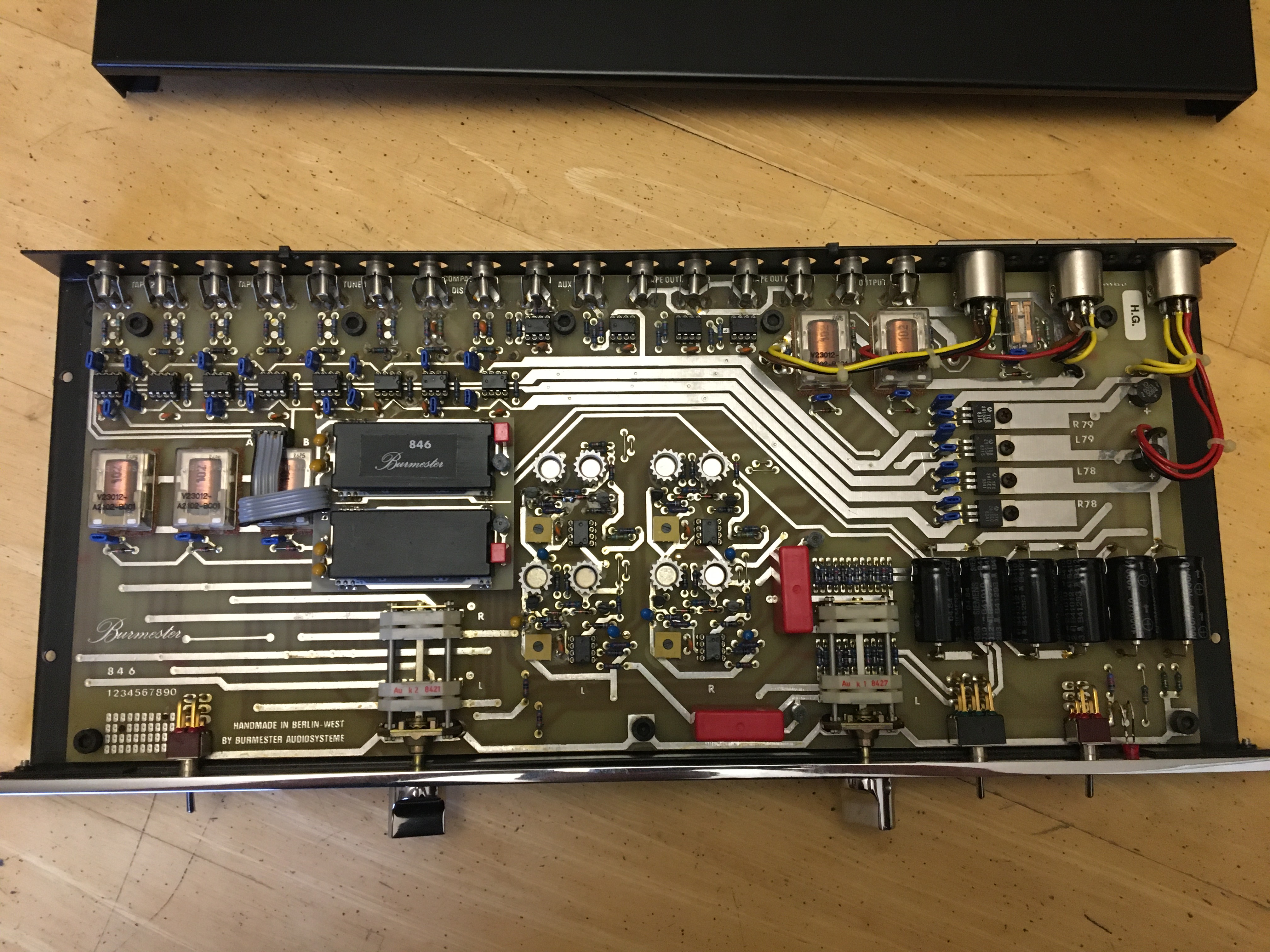

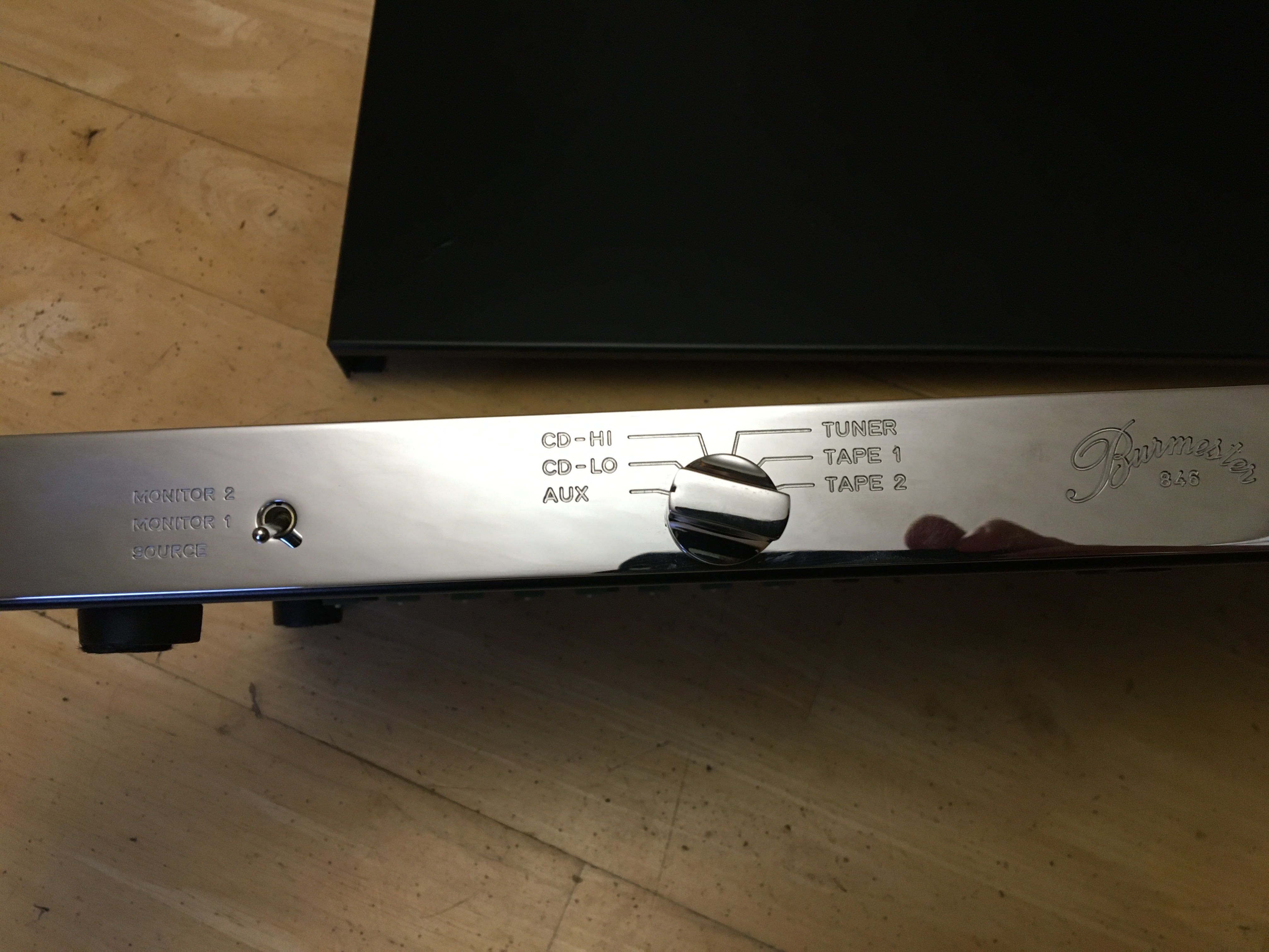

    Давно у меня не бывало приличного европейца,ну и вот

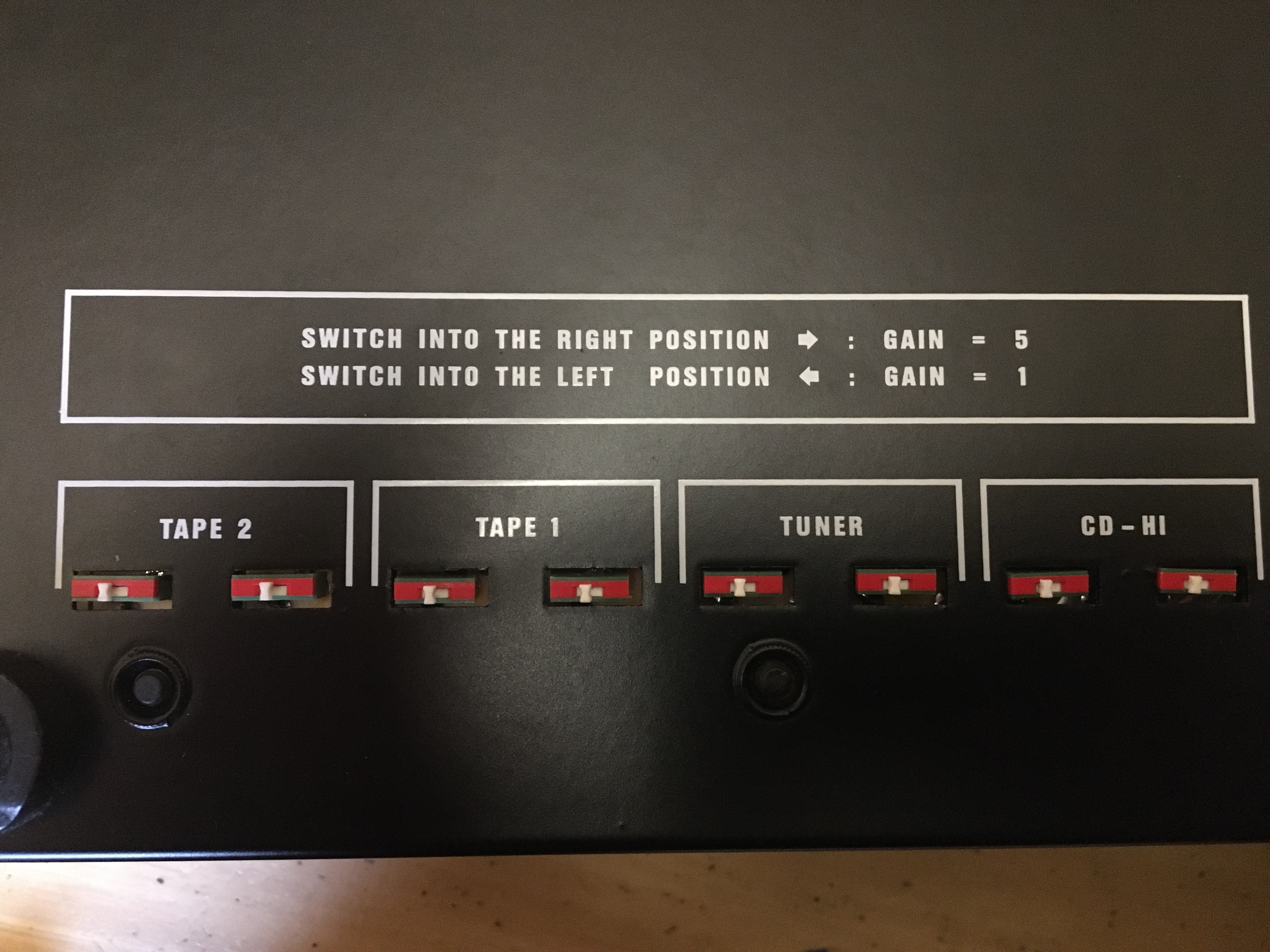

    Что интересного-громкость переключатель на 12 положений.
    Поэтому добавлено переключение чувствительности входов и 2 положения входа на СД.
    Выход на полевиках (те что на радиаторах)
    Играет очень достойно ,прозрачность и тембр исключительные,не смотря на обилие ОУ.
    Какие ОУ ещё не разбирался.
    И жаль что корректора нет.

    Небольшое продолжение.
    Пред интересно "тренькает" на самых высоких частотах
    На тюнере оч заметно (наверно кгц 16 ??)
    Что не наблюдалось на других предах,
    а их прошло в последнее время несколько штук.
    (трешхолд,Джеф Роланд,крелл)
    Там по входу одноканальные ОУ с усилением порядка 2.
    Далее резик 1ком и потом на переключатель входов.
    Общее сопротивление дискретного рг 1,2 ком
    Наверно в этом и причина "тренькания"
    По полевикам на выходе,я ошибся..
    2N3013 и 2N4033
    каналы по общему проводу разделены по 10 ом.
    Так что между ними 20ом.
    Выглядит это как увеличение стереобазы
    (по сравнению с моим штатным Treshold SL10)
    Ну вот такой европеец.
    А приехал,вот почему..

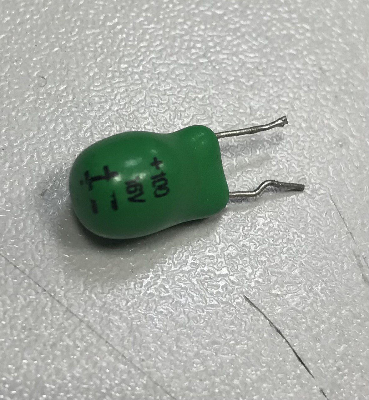

    Там тантал (капли зелёные) коротили питание.
    Повыбрасывал я их,поставил Панас FC.
    По умолчанию Re: Бурмистер 846
ID:	439058 Такие? Тоже в бп стояли и один в кз был.
    Только на фото бурмистра не видно ни их ни FC...

    А они там голубые,рядом с круглыми радиаторами стоят.
    Я такие использовал в фильтре образцового источника напряжения в дискретных стабах.
