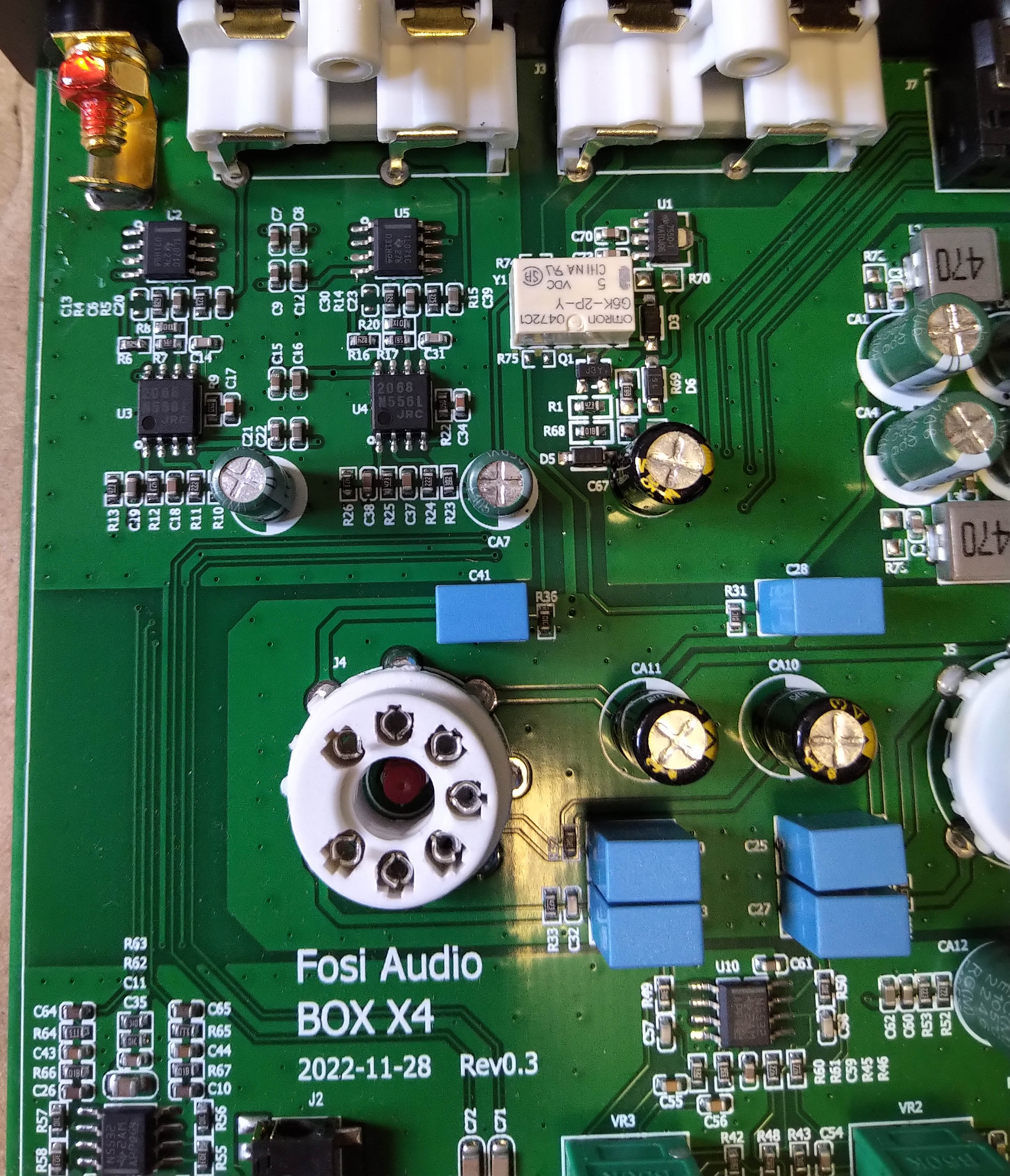

    Внутри там так:

    ---------- Сообщение добавлено 11:55 ---------- Предыдущее сообщение было 11:47 ----------
    Внутри там так:
    Похоже что какие то преобразователи напряжения имеются.

    DC-DC- там есть, судя по картинке двухполярное питание для микросхем.
    А больше всего мне понравились светодиоды в панельках ламп.

    За усиление там отвечают мсх.
    Цитата Сообщение от GrundigCCF Посмотреть сообщение
    Есть в наличии такой?
    Ковырял одну из версий. Лампы были повторителями на уши.
    Кстати, не слишком паршивый агрегат.
    Потратил минутку, вот цитата с https://fosiaudioshop.com/
    ...converting phono signals to Line Level signals with low-noise integrated circuits...
    ...Tube Headphone Amplifier & Preamplifier...

    Пишут что еслы вынуть лампу то звук пропадает. Значит эти повторители включены и в цепь лин.вых.? А фото печатки с другой стороны нет случайно?

    Схему прекрасно видно на плате.
    Аватар для GrundigCCF
    18.10.2022
    С Балтики
    504
    По умолчанию Re: Фонокорректор в качестве предусилителя. Реально ли переделать?
    Выложил еще два снимка, чтобы видны были ОУ.
    И еще добавлю блок схему, она здесь уместнее.
Название:	Блок схема.jpg
