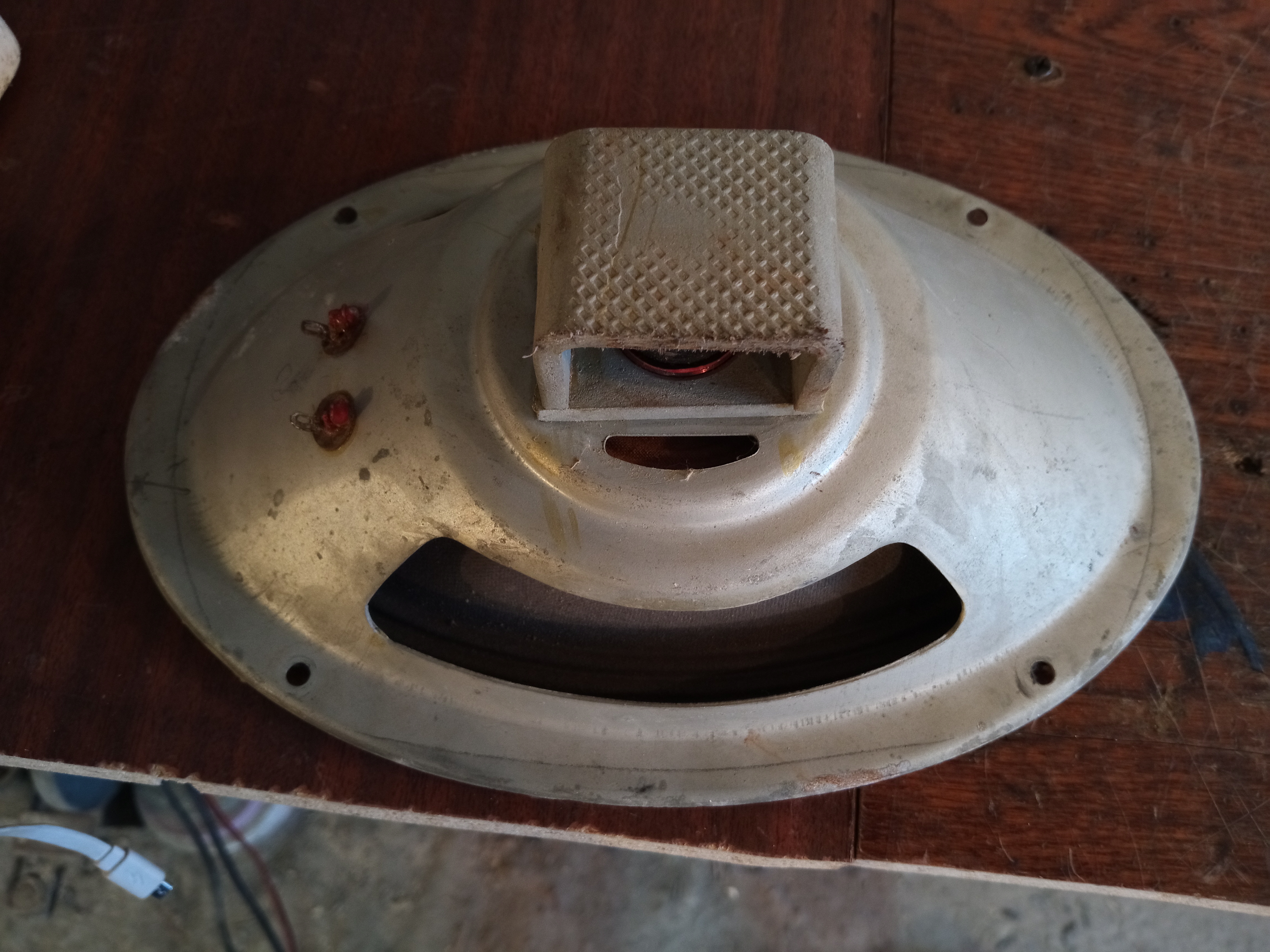

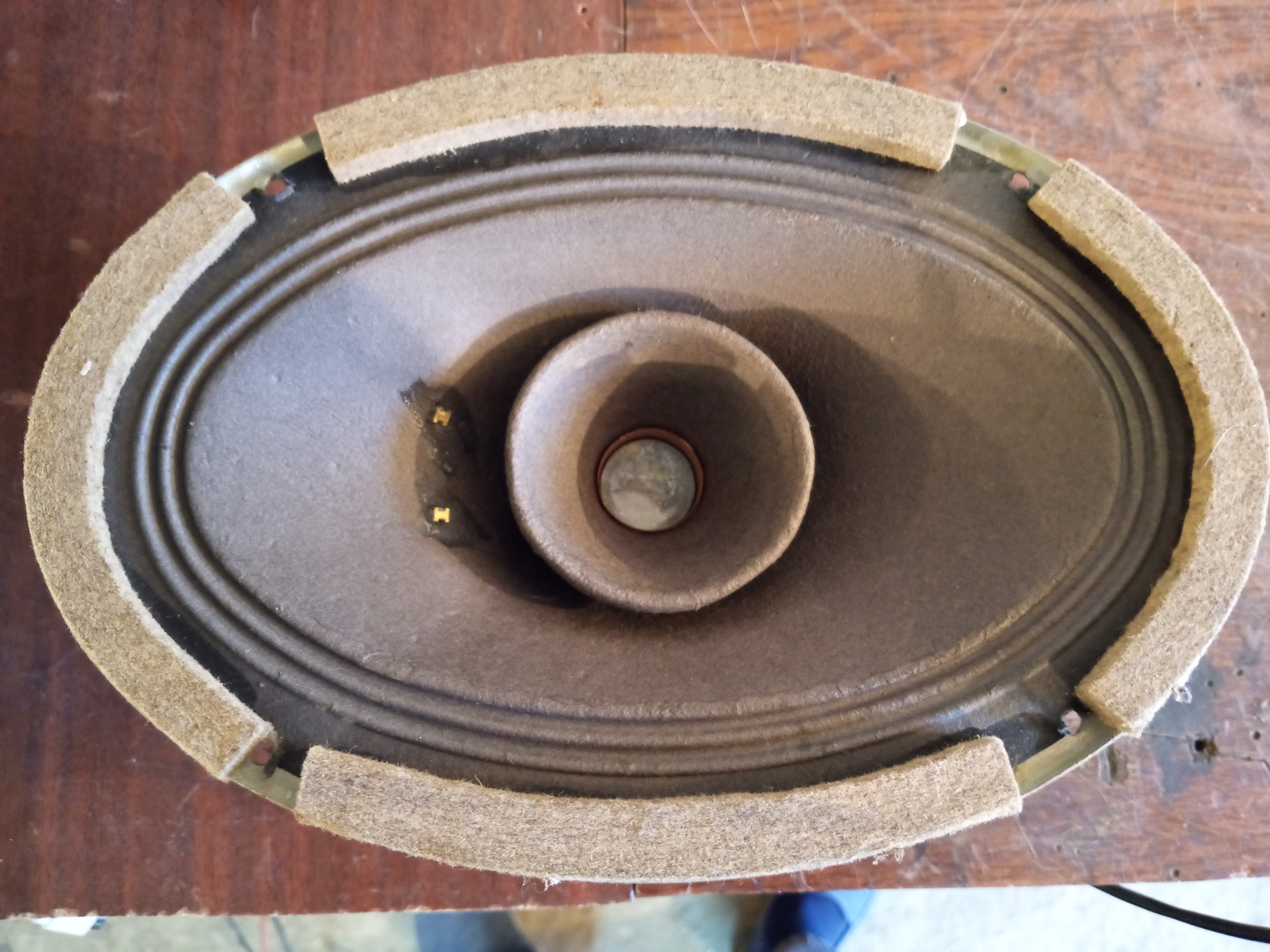

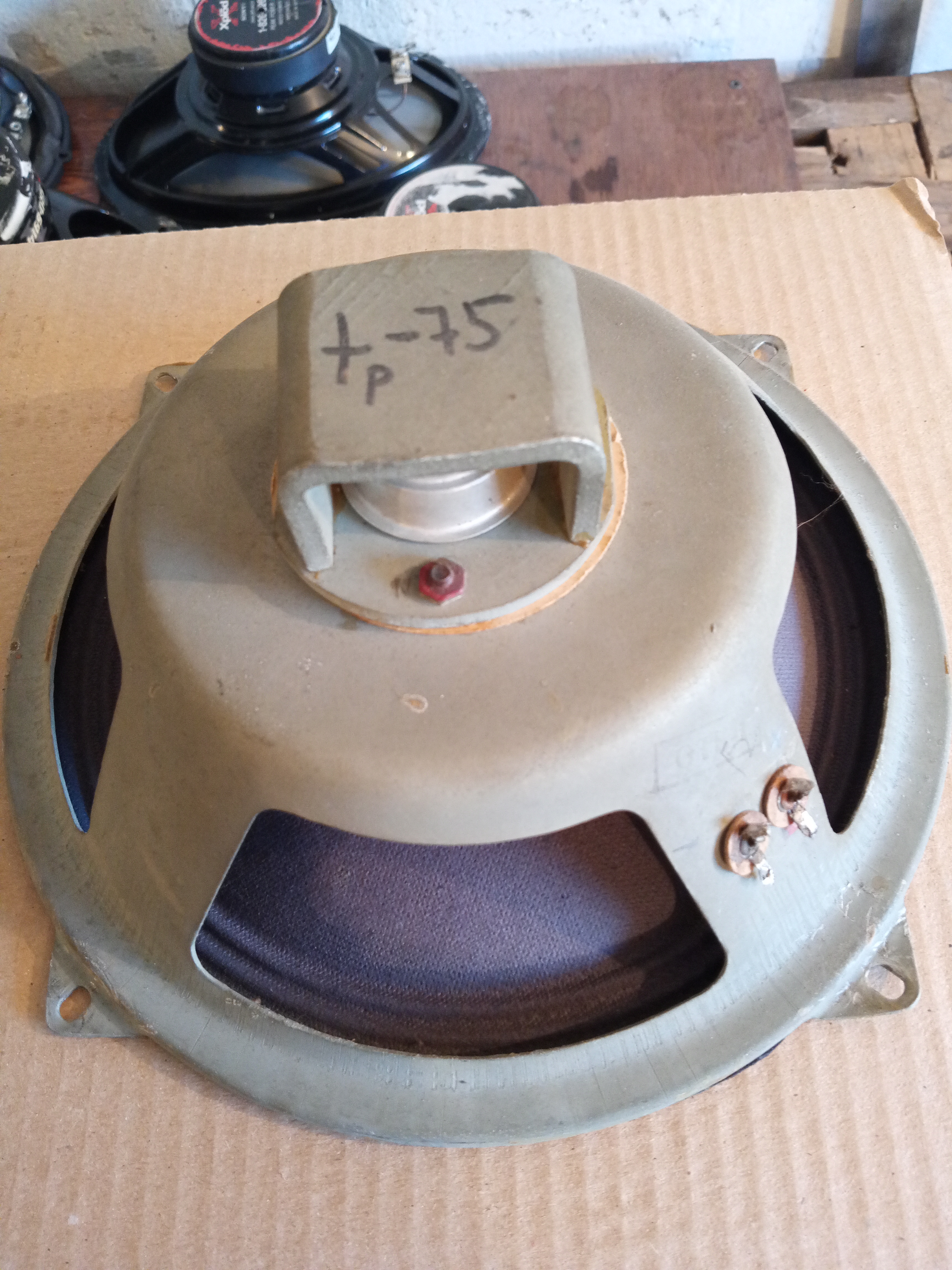

    Подскажите, что это за неведомы зверушки?😃

    Частый гость Аватар для Hnum
    27.02.2007
    Старый Оскол
    116
    По умолчанию Re: Идентификация старых динамиков
    Нижний 2ГД- МЗ , использовался в радиоле Беларусь. верхний похож на 3гд-1.
    Давно не заходил
    09.05.2018
    Voronezh
    4,712
    Первый - 5ГД-14. Мой ровесник. Ставился во многие радиолы, в т.ч. в "Сакту".
    Второй - 2ГДМ-3.

    Старый знакомый Аватар для Кокон
    12.06.2006
    534
    В Сакту ставился 5гд1.
    5гд14 обычно ставились парой с разными резонансными частотами.

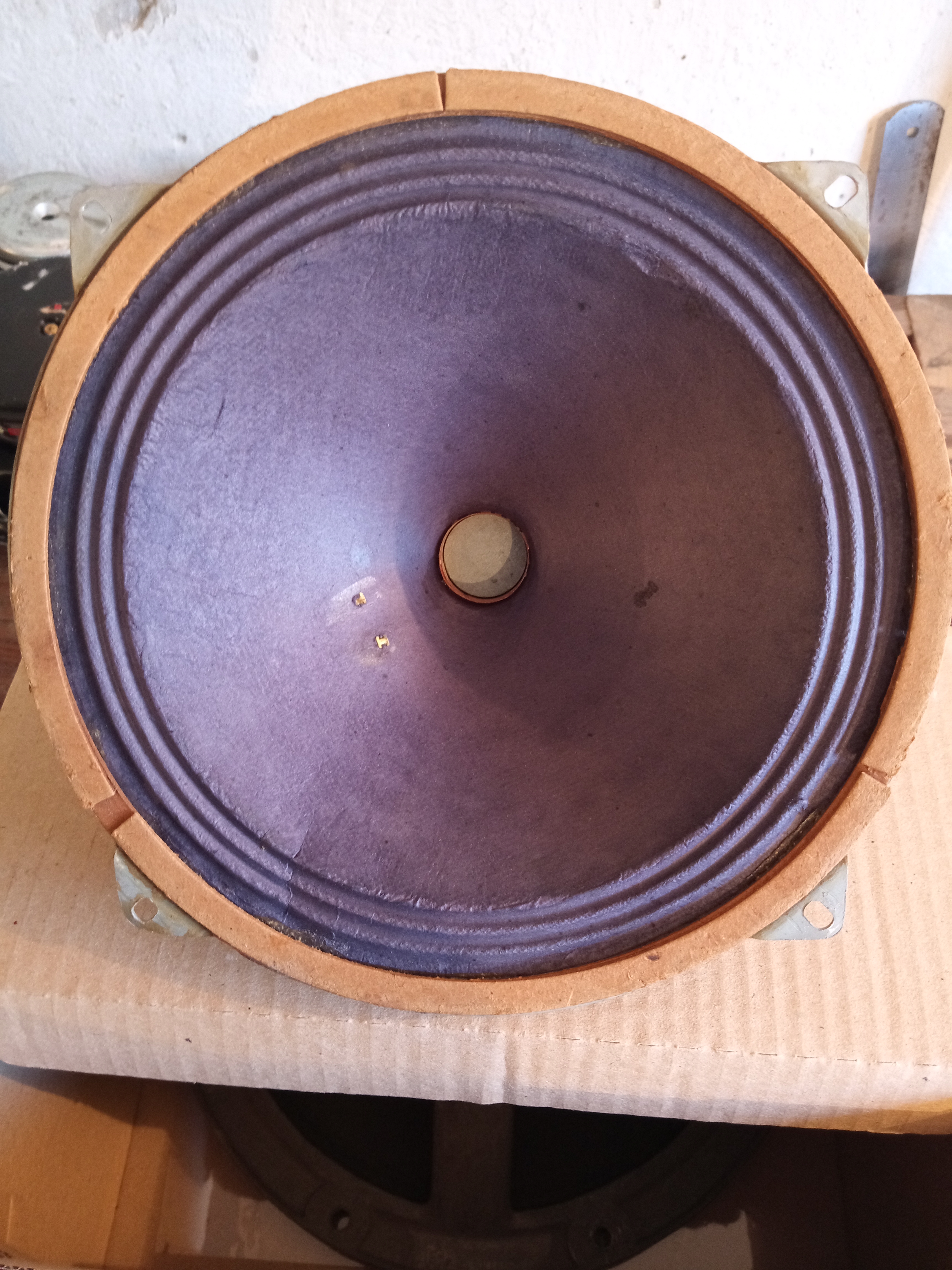

    Коллеги, помогите распознать динамик со стёртой маркировкой. Это 35ГДН-1-8 или 10ГД-30Б?
    Подвес довольно жёсткий, измеренная резонансная частота 44 Гц. Пыльник тканевый (вроде у 35ГДН были бумажные?). Центрирующая шайба плотная, мелкоячеистая.
    31.05.2020
    3,636
    Единственное конструктивное отличие - высота намотки звуковой катушки (у 35 больше). У 35 больше мощность, но ниже чувствительность. Выходит так на так Баса м.б. чуть больше за счёт большего хода. Для применения имеют значение конкретные параметры ТС, а не тип\маркировка
    Это может быть вообще 20ГДН-1-8
    old chap
    07.10.2007
    11,588
    Больше всего похож на 25гд36б
    31.05.2020
    3,636
    Маркировка на одной из "лапок" ДД (сбоку).
    ---------- Сообщение добавлено 17:51 ---------- Предыдущее сообщение было 17:50 ----------
    25гд36б
    конечно же 25ГД26Б - но это бердский динамик (метки на железе)))
