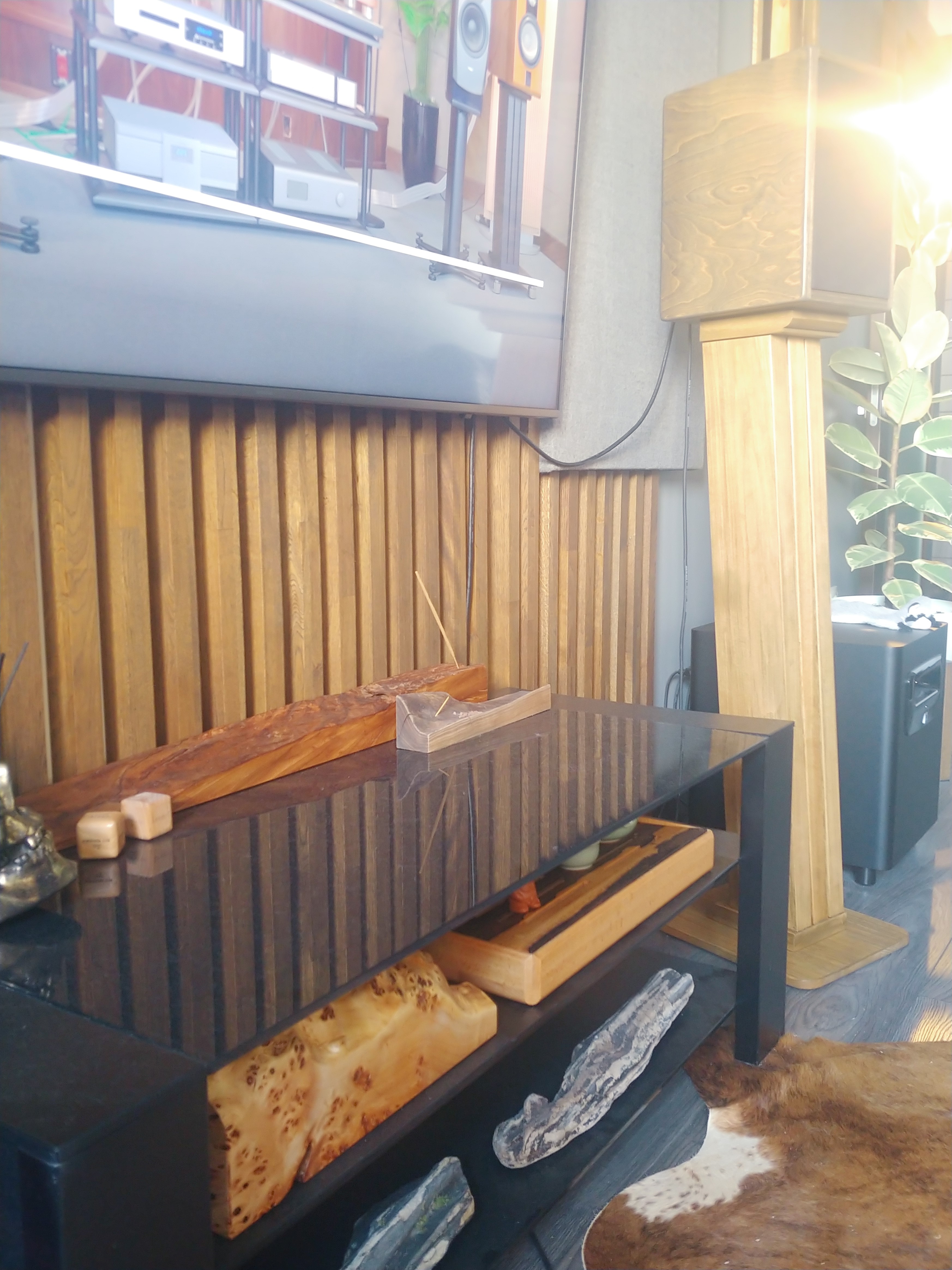

    нельзя так просто занести даже жбл305 в помещение и было чтоб хорошо, там деятели, которые их создавали, думали о том что их в минимальное в обработке помещение надо заносить, там уровень по вч конструктивно поднят. Нажмите на изображение для увеличения.
ID:	433544 с 7 шт. абсорбируйщих панелей 120х60 , стало приемлемо + саб потаскал.
    Завсегдатай Аватар для uriy61
    02.07.2013
    2,206
    По умолчанию Re: проблема с мониторами JBL 305
    Очень скептически отношусь к теме полочники+саб=хороший звук.
    Иначе сам бы давно купил Dynaudio Contour SR всего за 45-65тр и добавил недостающее сабом.
    Х..й, не работает эта формула.
    По факту для нормального по размеру помещения 16-22м2 нужно ставить 3-4полоску и моды урезонивать или акустической обработкой или dba (у меня - второе) или тем и тем вместе в зависимости от перфекционизма.
    П.С. Метод Сабсоника мне лично не по душе из-за необходимости цифровизации звука на фронты. Собственно понятно, что этот метод - сильный компромисс с приоритетом на качественный басс в ущерб прочему.
