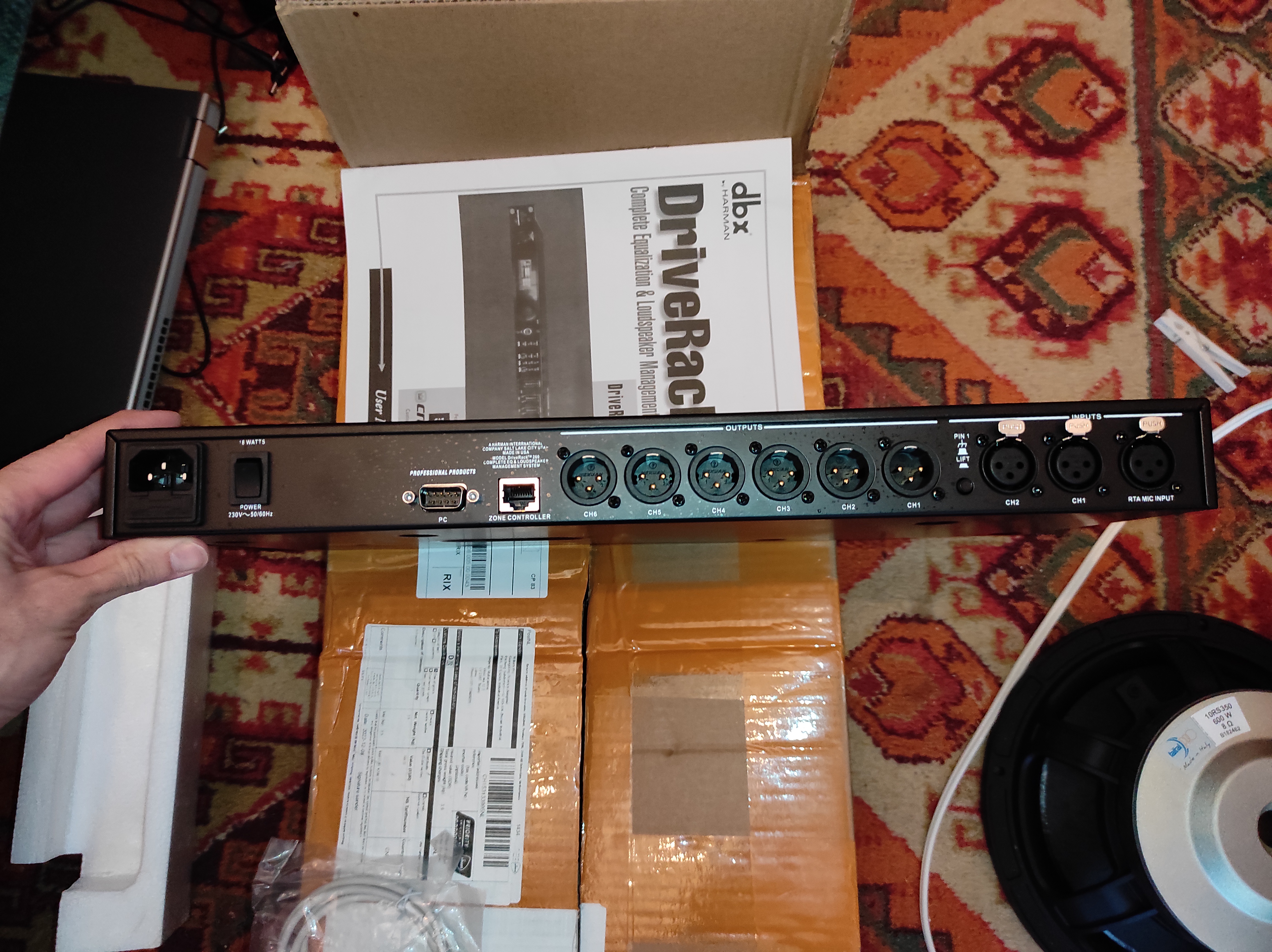

Тема: Смех и слезы. Заказал DSP с Алика. Заказал копию PA2. Получил внутри 260 модель. Через неделю, замолчала. Как чинить? Советы?

    Заказал DSP. Копию PA2. Получил переднюю панель от PA2 и внутри 260 модель. Привет Китай как он есть. Через неделю аппарат замолчал.
    С продавцом не поладили так как я прошу полную компенсацию. В общем кинул меня.
    Ни каких гарантий с левыми магазинами. https://www.aliexpress.com/item/1005...1595180225DdHm

    Продавец указал на эту микруху по началу но из за моего спора не доволен. Продолжает мне втирать что это PA2.

    Кто то может починить? Помочь советами? Если высылать за пределы Балтики то я попадаю на доставку и риски налога. Если бы дистанционно помогли был бы очень признателен.
    Проблема в софте, прошивках. Вдруг нужны будут и как это реализовать....

    По умолчанию Re: Смех и слезы. Заказал DSP с Алика. Заказал копию PA2. Получил внутри 260 модель. Через неделю, замолчала. Как чинить? Советы?
    Ну, вполне возможно, что содержимое флешки отъехало, судя по дисплейчику
    Но где взять прошивку этой АТ25640В - я не знаю
    Вот в поисках. Пока что пишу текст на английском, русском и буду писать Китайцам с Алика с похожим устройством в продаже. Может кто подобрее найдется и что то вышлет. Даже купил бы микросхему сразу с софтом записанным. У этих микросхем что то есть внутри с завода или они полностью пустые?

    voodoopeople, не трогайте там ничего!
    Не глючит
    Это spi-eprom
    Пустая она изначально
    Просто, судя, что у Вас на дисплейчике меню ломается. Там управляющий процессор глючит, а он как раз из нее читает. Всё или нет, не знаю, я всю плату не рассматривал.
    Если что - порешаем с Вашим устройством.
    Глянуть бы питания, да.
    Но это, конечно, с пониманием делать бы!
