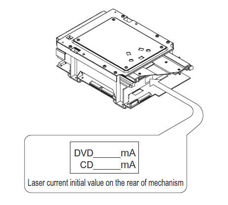

    Дополню. Нажмите на изображение для увеличения.
ID:	429234В сервис мануале есть информация по проверке тока привода лазера.
    Если текущее значение тока возбуждения лазера составляет 150% от начального значения, либо текущее значение превышает 80 мА, то датчик подлежит замене на новый без регулировки. Начальное значение указано на этикетке на задней стороне механизма. Если при замене текущее значение меньше 80 мА, запишите новую этикетку вручную, наклейте новую этикетку поверх старой этикетки.
