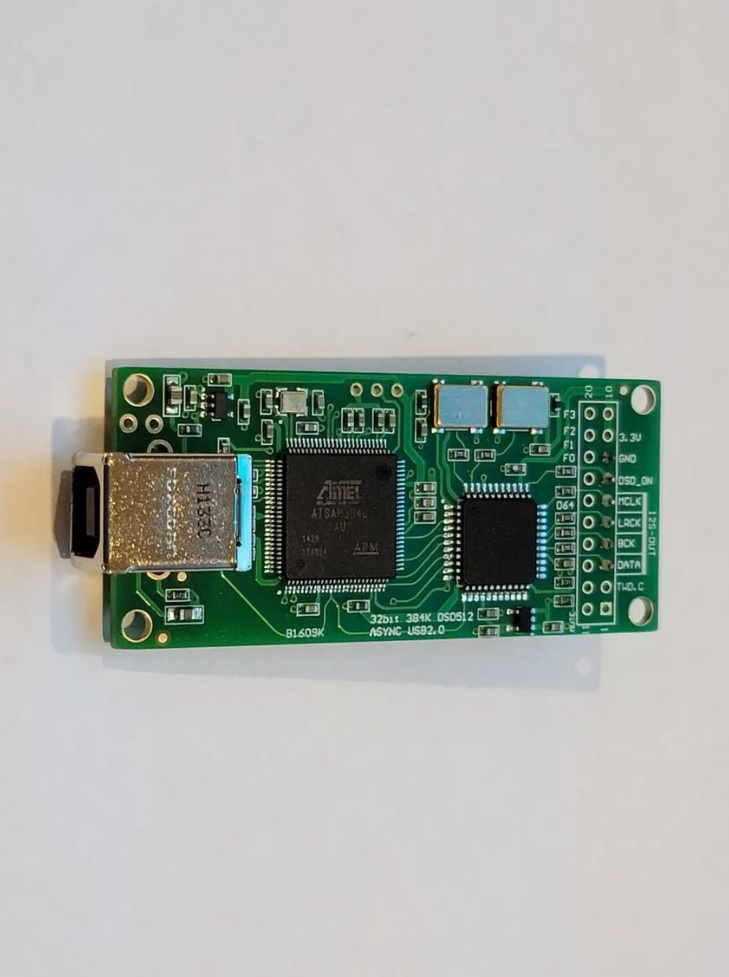

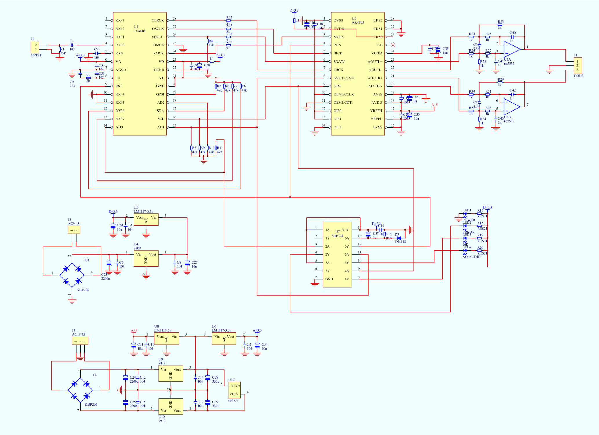

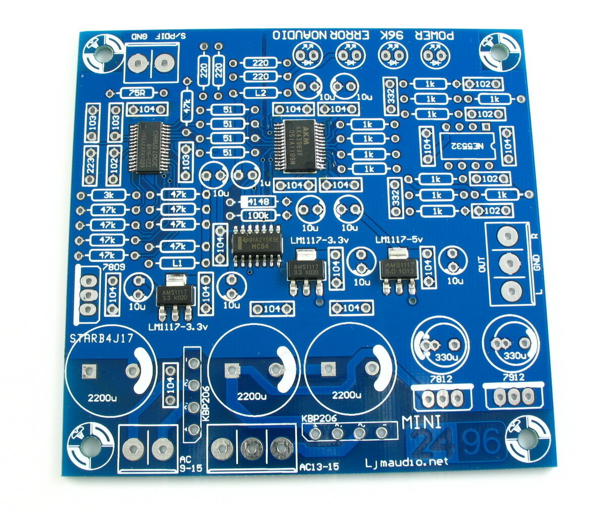

    Приветствую всех, есть цап на ak4396, фнч на ad823, семь источников питания, раздельные вторичные обмотки, в общем макс реализация даного цап, цифроой приемник spdif на микросхеме cs8416, звучание устраивает, но появилась мысль поставить конвертер юсб-i2s, цели две, подключение цап по юсб, и уменьшение джиттера, ибо по даташиту кодек выдающий spdif имеет макс джиттер 4нс, что в 30раз больше самого spdif приемника. Собственно вопрос такой "состыкуются ли по форматам данных" данный цап и модуль аманеро?(приемник спдиф отключу). Фото прилагаю, для просмотра сигналов есть 2-х канальный осциллограф 100мгц, всем кто откликнется большое спасибо.Нажмите на изображение для увеличения.

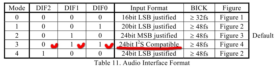

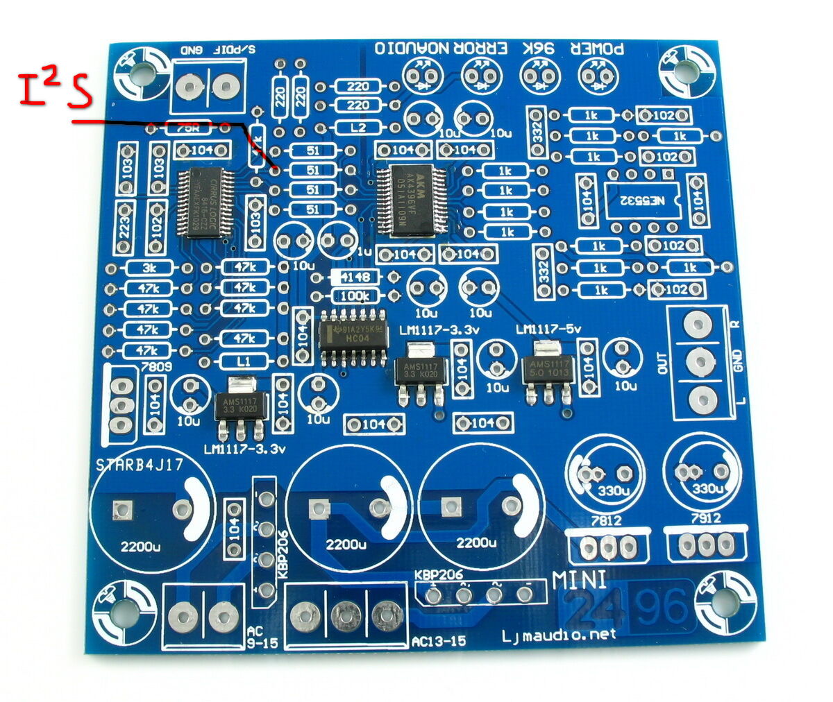

    Amanero скорее всего по умолчанию - I2S
    Я свою AK4390 переводил в serial и потом настроил приём на I2S
    0 - отсутствие напряжения ( L )
    1 - это потенциал 3,3 В

    По умолчанию Re: Прошу помощи с подключением китайского Amanero usb модуля и цап ak4396
    Уточню ещё по поводу режима, там parallel mode (hardware), т.к. всё настраивается перемычками.
    Пин 25 (P/S) должен висеть в воздухе (изолирован), а т.к. он internal pull-up , то состояние H там возникает внутри чипа.
