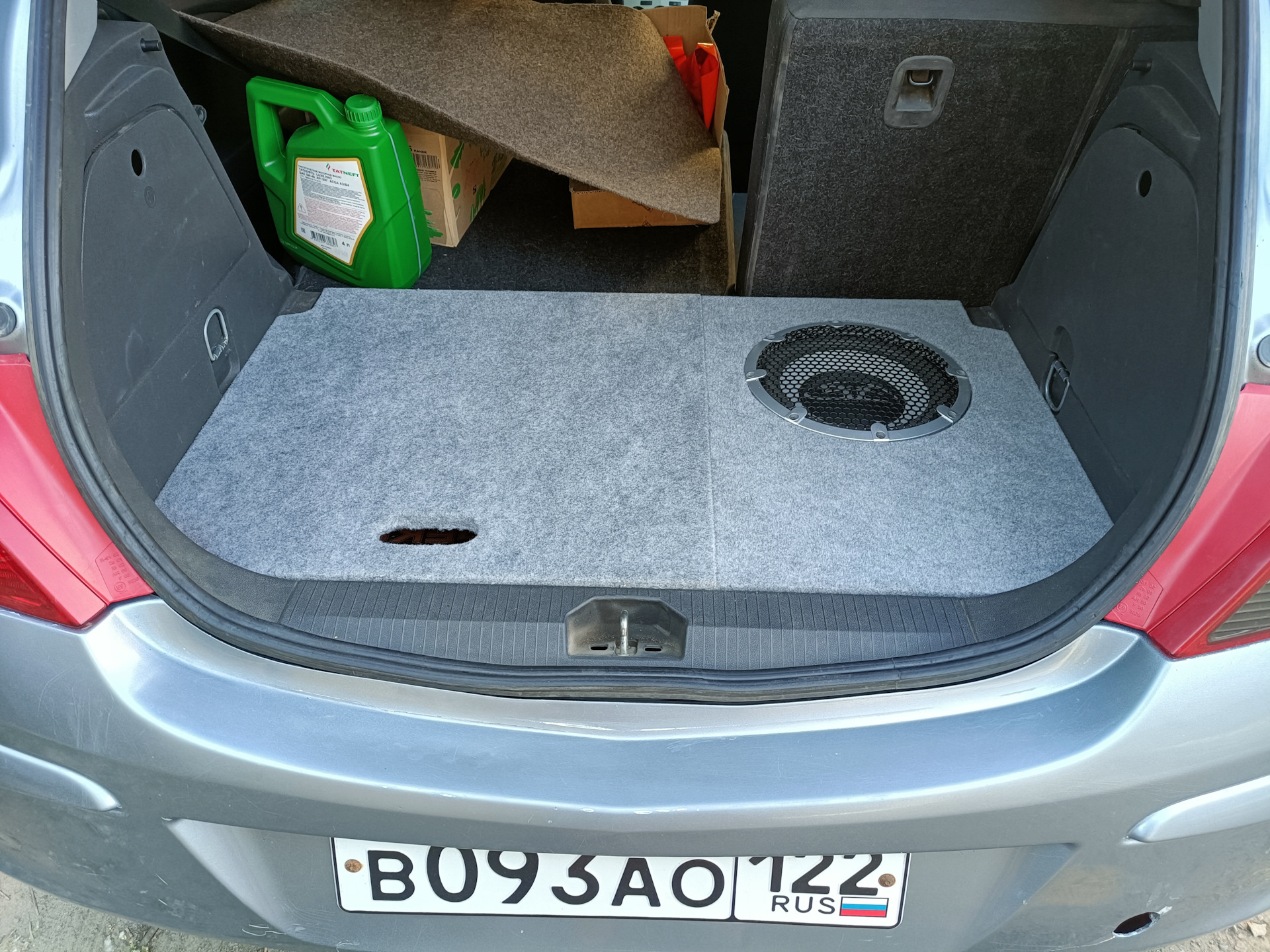

    Итак, друзья с наступившим НГ всех Вас.
    Дано:
    Опель корса д.
    Мидбас меридиан от ренжровера, ВЧ - Сток. Центральный канал, какой-то 10 см динамик играет от 250гц вторым.
    Всё по сток местам.
    ГУ JVC KD-X362BT ( проц гу, ссылка на обзор : https://www.drive2.ru/c/523881557581106702/ )
    Саб урал ТТ 12 ( ссылка на характеристики: https://www.ural-auto.ru/shop/subwoo...m/tt-12-black/ )
    Усилок на саб Пионер GM- D9601 (ссылка на обзор: https://www.xn--80aeatqv1al.xn--p1ai...38-pioneer.htm )
    до этого был 10 дюймовый саб рокфорд в ЗЯ стоял так же и усилок моноблок фьюжн, он же мистери 1.300. показалось мало и решил собрать что есть и при этом четкого баса с тем динамиком я так и не смог добиться.

    Умные люди подсказали что с таким расположением особо четкого баса и не добиться.
    В данный момент если саб распускать выше 60 герц саб начинает гудеть, миды не дотягивают нормально до этих 60 гц. соответветсвенно надо или быстрый саб который будет играть до 80 или низкоиграющие миды, я хочу быстрый и легкий саб. т.к. низкоиграющий мид в двушке тоже свои минусы.
    Коротко о том как сейчас все играет: саб тяжелый и больше гудит, не хочу что бы гудел, выше 60 герц просто гудит, пришлось порезать на 60 и с гу и где-то на 70 с усилка.
    Слушаю все подряд, при этом есть рок, быстрый рок, негров не слушаю, хотя саб как раз негров и играет....
    Короб на 55 литров настройка 32 герца, заполнил пеноплексом, настройка ушла на 39 герц, объем судя по всему 40 литров. Стало лучше, но не то. в ЗЯ пробовал играет качественнее, но все равно гудит, по этому гложат сомнения брать 30 литровый короб под данный динамик.
    Без пеноплекса были дикие тормоза и дикий флекс.
    Вот теперь смотрю и ломаю голову что взять, готов даже усилок поменять.

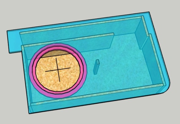

    Итак мои мысли:
    Варианты:
    0) ТТ в ЗЯ 30 литров ровная АЧХ, но добротность в зя 0,872 (будет же гудеть?)
    1) ЗЯ 65 литров!!! блин это напрягает. добротность 0.707, есть вариант запихать в короб от ТТ, только боюсь что четкого баса не будет(из за расположения), но по штатному месту все красиво.

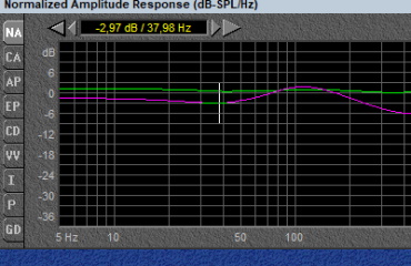

    2) ЗЯ 30 литров тише 1-го варианта на 3 дб, при этом идет подъем от 40 до 110 герц на 4.5 дб. добротность при этом 0.61. (график прикрепил)
ID:	428768 тут две ноэмы
    3) ЗЯ 40 литров, либо меньше + заполнение. Вроде бы все красиво, добротность 0.7, АЧХ ровная горизонталь. по уровню громкости как 2-й вариант и тише первого на 3 дб.
    4) ЗЯ 34 литра влезло 2 десятки! добротность 0.58. АЧХ с небольшим провалом на 40. Выходит все равно тише опуса 12-ки. Очень мощные моторы, судя по всему и легкая подвижка (может ошибаюсь). Интересен вариант тем, что низкая добротность, не должны гудеть. Запас мощности хороший. С учётом текущего моноблока громкость будет +- та же. Предполагаю что и скорость хорошая должна быть.

    в общем пока что купил зя на 33 литра, в итоге получаем урал в зя 30 литров, стало лучше. По звуку, срез был на сабе на 40 гц уже 4-м порядком, так не гудел и только давил. при срезе 50 герц уже подгужевал. Запихав в ЗЯ 50 герц стало меньше гудеть, срез 50, при срезе 60 много гула. думаю синтепон запихать. Генератору стало заметно тяжелей).
    Низкоиграющий мид не заиграет на СЧ детально. Либо городить СЧ/ВЧ ширик и хз чем резать. ГУ позволит снизу 250 ГЦ (если будет думать что это тыл) или 1 кГц, если будет думать что это ВЧ.
    Сейчас срез фронт до 50, саб 50гц. 50-80 гц потеря потерь... миды не умеют низ так круто играть, они только обозначают бас. Вот как то так сейчас.

    Проверь фазировку саба. И необязательно делать срезы на одной частоте, их часто разносят.
    Аватар для Gumel
    06.10.2009
    По умолчанию Re: Муки выбора саба
    Фазировка в норме, задержку тоже выставил. нет разносить не надо иначе 50 герц играет хуже., кстати настроить фазировку достаточно просто и задержку. включаешь синус на частоте раздела, проверяешь фазу, а потом крутишь задержку, находишь наибольший пик (проще находить каким нубудь ачх метром), вот тебе и фаза.

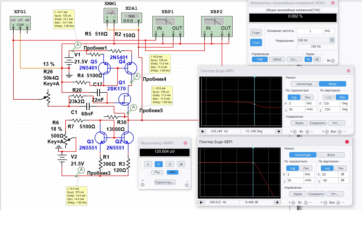

    ЗЯ предполагает очень низкий импеданс, с таким оконечным УМ - разогнаться и головой об стену (и перестаньте советовать "ни о чём", не водите парня в заБлуд)
    Для саб есть аналог Нажмите на изображение для увеличения.
Название:	ф на саб.jpg
    ... если строить АЧХ в эквалайзере плеера смартфона (мой выбор - Онкио).
