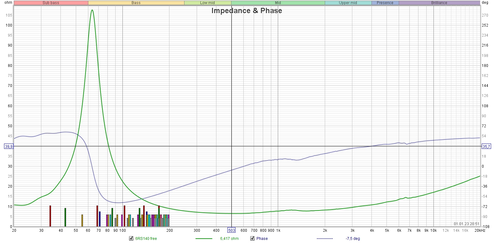

Тема: Замерил TS, 6RS140. Есть вопросы. Нужна ваша помощь.
    Аватар для voodoopeople
    01.06.2013
    456
    По умолчанию Замерил TS, 6RS140. Есть вопросы. Нужна ваша помощь.
    В первый раз все делал.

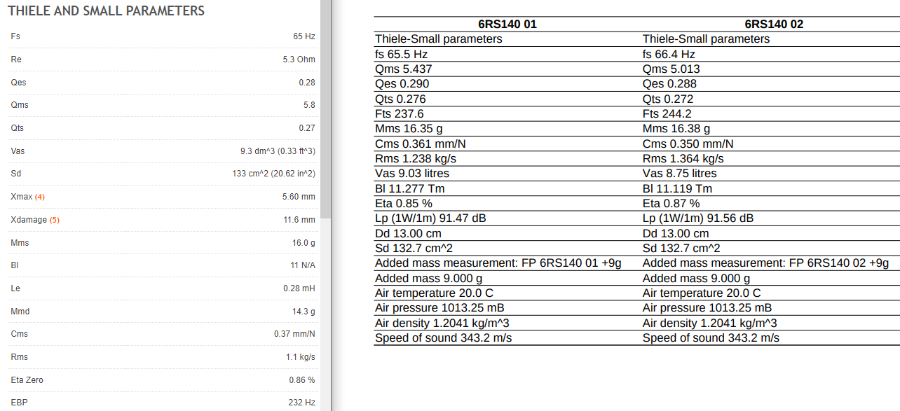

    Thiele-Small parameters
    fs 62.7 Hz
    Qms 4.897
    Qes 0.262
    Qts 0.249
    Fts 251.9
    Mms 16.97 g
    Cms 0.379 mm/N
    Rms 1.366 kg/s
    Vas 9.48 litres
    Bl 11.211 Tm
    Оригинальные TS
Название:	Opera Снимок_2023-01-01_180532_faitalpro.com.png
    Делал с усилителя через делитель напряжения т.к. вроде вычитал что так правильнее. Хорошо что я электрик. Даже при этом было ни так просто и копался долго. Софт тоже выносит мозг.
    Нужны ваши подсказки
    1.Какая мощность должна быть при замерах на динамик? Напряжение было в районе 4.5в. Это много, мало? Мощность через сопротивление динамика можно высчитать? Нет же? Оно же меняется? Просто без нагрузки катушка 5.5 Ома. На слух было прилично. Напряжение может было и больше так как вольтметр может не успевает реагировать. Еще же от чувствительности динамика зависит? Надо ли на более низком уровне мерить?
    2.Надо ли динамики разминать? Маловат Cms. Или это из серии ожидания и реальность?
    3.Надо ли мерить 20гц-20кгц? Может до 10кгц или это не имеет значения? Бассовик я еще не мерил.

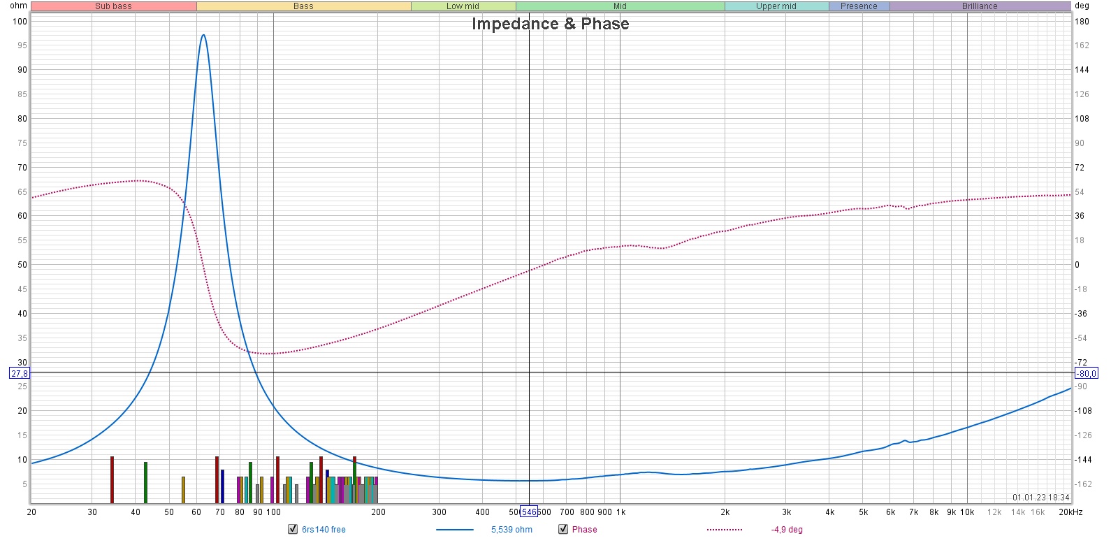

    ---------- Сообщение добавлено 18:35 ---------- Предыдущее сообщение было 18:16 ----------
    Мне кажется что то ни так. Производитель указал
    Nominal Impedance 8 Ohm
    Minimum Impedance 6.3 Ohm
    По замерам
    По замерам минимум 5.5 ом. Это нормально по сравнению с минимальным значением заявленным?
    ---------- Сообщение добавлено 18:37 ---------- Предыдущее сообщение было 18:35 ----------
    4.5вольта / 5.5Ом = 0.8181 ампер
    0.8181 * 4.5 = 3.68 ватт. Много ли это или мало для динамика с чувствительностью 93db?
    Последний раз редактировалось voodoopeople; 01.01.2023 в 19:49.
    01.06.2013
    456
    По умолчанию Re: Замерил TS, 6RS140. Есть вопросы. Нужна ваша помощь.
    Было на эту тему обсуждение, давали информацию, что нужно 0.05А (50мА) исходя из этого у вас много.
    Я конечно большой молодец. Так и спалить не долго. Может спалил бы если бы не проаудио. Уменьшил в 2 раза примерно громкость на слух и получил нормальный минимальный импеданс как заявлен.
Название:	6RS140 impedance.jpg

    Сегодня переделал замеры. 01 динамик это после разминки а 02 это из коробки. Слева оригинальные данные с сайта. В общем доволен.
    Другое дело что это разные динамики. Надо размять оба и потом еще сравнить. Но вроде как освоился...

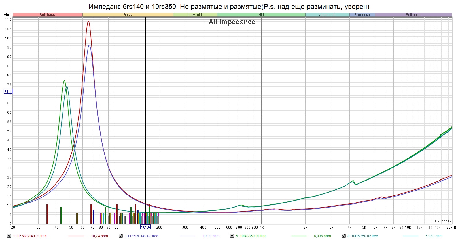

    ---------- Сообщение добавлено 19:36 ---------- Предыдущее сообщение было 17:42 ----------
Название:	Импеданс 6rs140 и 10rs350. Не размятые и размятые(P.s. над еще разминать, уверен).jpg
    По импедансу получается видно кто размялся а кто нет? Смещение горба импеданса это смещение резонансной частоты? А уменьшение импеданса говорит что динамик не так хорошо "двигается", ход не на максимальной амплитуде? Связанно с индуктивностью?
    Мне кажется надо еще разминать. Особенно басcовик.

    20.01.2022
    949
    Средник разминать вообще смысла нет,а басовик... Мотор мощнее не станет, а ресурс подвжной части вырабатывается.
    Я не разминаю. Смысл ?
