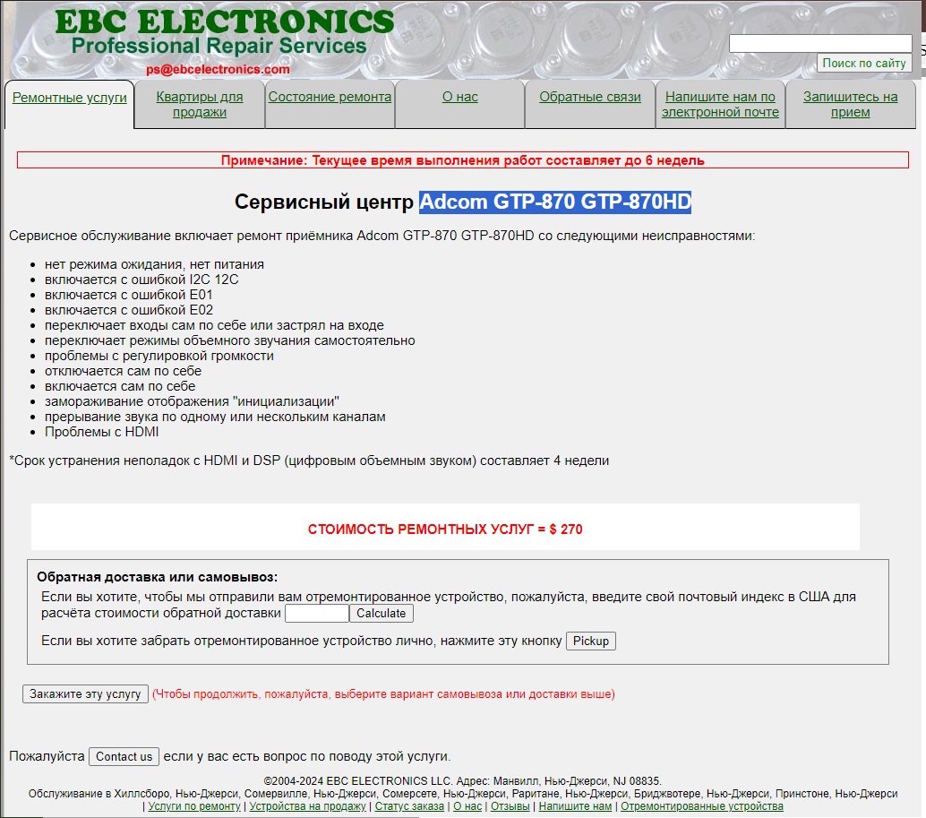

Тема: Процессор ADCOM GTP-870, ресивер GFR-700 error E02
    Аватар для goleg
    29.06.2005
    г.Омск
    509
    По умолчанию Процессор ADCOM GTP-870, ресивер GFR-700 error E02
    При включении высвечивает такую ошибку и требует отключения...
    Кто-нибудь в курсе, с чем она связана ?
    Спасибо.

    По умолчанию Re: Процессор ADCOM GTP-870, ресивер GFR-700 error E02
    Судя по картинке с сайта американских ремонтников, неисправность - типичная для данного аппарата и такса по ее устранению - четкая.
    Я бы пошел по следующему пути:
    1. Дергается ли внутренний вентилятор при включении. Не дергается - возможно неисправен он, датчик вращения или шлейф его подключения.
    2. Нашел бы датчики температуры и проверил бы их.
    3. Расстыковал платы/шлейфы и по новой состыковал.
    4. Осмотрел бы при разборке плат все потенциально подверженные нагреву радиоэлементы те, что на радиаторах, на отсутствие кольцевых трещин на пайке ножек. Пропаять вызывающие сомнения пайки.
    5. Нашел бы чипы центрального процессора, процессоры видео, звука, те которые BGA. Надавить и удерживать BGA - включить аппарат. В современных аппаратах c BGA чипами нарушение их пайки - распространенная причина. Греют феном для восстановления пайки. Сам не делал, отдай в "яблочный" или ноутбучный ремонт, они этим постоянно занимаются.
