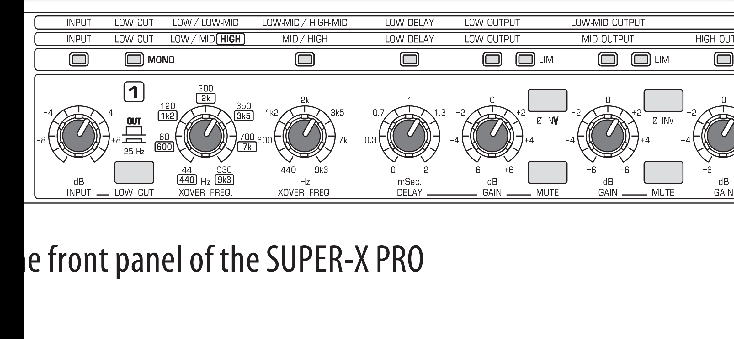

    привет всем. подскажите по задержке в кроссовере cx3400. почему регулировка задержки осуществляется тольно на нч, ведь нч и так всегда отстают, какой смысл этой регулировки?

    В PDFке пишут, чтобы системы меж собой подравнять. ?
    кстати, чтобы задержать ВЧ на те же миллисекунды без потери качества нужен буфер большего размера, да ещё два для стерео.
    Так что надо выносить басовые боксы вперед к слушателю, а потом задержкой подстраивать?
    Другого в голову не приходит.

    Потому что технически в аналоге это реализовать не получается.
    И вообще, там не совсем задержка, это фазосдвигающие цепи.

    Имхо со времён Quad ESL-57/63/988/9 использовались резистивно/индуктивные линии задержки analog time delay.
    Имхо смысл есть, ответ кардиодный сабвуфер или вернее массив сабов для формирования кардиодной диаграммы направленности. Но не у этого конкретного аппарата, так как задержка нормируется в максимуме в 2 м/сек. НЧ кабинеты, всегда более габаритные и как уже писали выше, если вынесены вперёд относительно топов, требуется согласовать их по времени, ну вот 2 м/сек (68,8 см) и даётся)))
