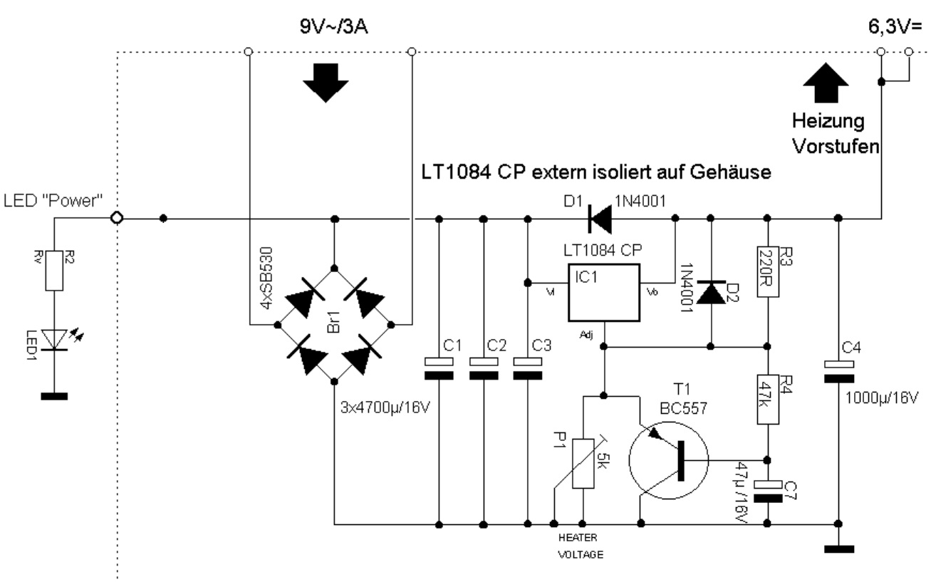

    Всем привет ! Прошу подсказать : какой мощности и омности взять резюк, в качестве ограничителя тока для нитей накаливания в ламповом усилителе.
    Исходник : ламповый усилитель. Накаливание ламп которого буду запитывать выпрямленным стабилизированным напряжением в 6.3 в. Потребление ампеража при работе 4 А на канал. Запаса по амперажу у трансформера - как минимум 1 а на канал.
    Особенность работы включения накаливания ламп, заключается в том : что на холодные нити сразу подавать весь ток трансформатора запрещается. Т.к. в противном случае через непродолжительное время нити перегорают. Поэтому обычно применяют простейший 2х позиционный выключатель, чтобы механически включать балластник. А через определённое время подавать всю мощь накального транса - сколько лампы сами возьмут.
    Я собираюсь изготовить простейший релейный таймер на 1 транзюке, который на минуту будет подсоединять последовательно с нагрузкой балластник.
    Я думаю ограничивать им напряжение до 4 в и 3 а на канал в течение 1 минуты.
    Вопрос : узнать омность и мощность резюка.

    6.3В / 4A = 1.6 Oм
    в холодном виде пусть половина того. Так надо половину и добавить.
    0.8 Ом * 4A = 3.2В на лампах и на балласте
    это около 12 Ватт. c уменьшением в течении прогрева ламп.
    холодное сопротивление каждой лампы можно и померять и тем уточнить общую "холодную" нагрузку.

    Правильное решение это стабилизатор напряжения с ограничением тока. Это совсем не сильно его усложняет.
    Можно использовать интегральники LT1084. плюс один транзистор с датчиком тока. Да и сама микросхема вроде ток умеет ограничивать, точно не помню, даташит курить надо.

    Это называется софт-старт, и не обязательно ограничивать ток по вторичке, можно и в первичную обмотку включить, даже лучше будет, имхо. Схем софтстарта полно...

    Зачем городить какие-то таймеры, выключатели и резисторы, когда проще всего ограничить ток самого стабилизатора.

    Как выше рекомендовали, сделай по этой схеме. Только радиатор соответствующий под LT нужен, т.к. при токе 4A сильно греться будет.Нажмите на изображение для увеличения.
