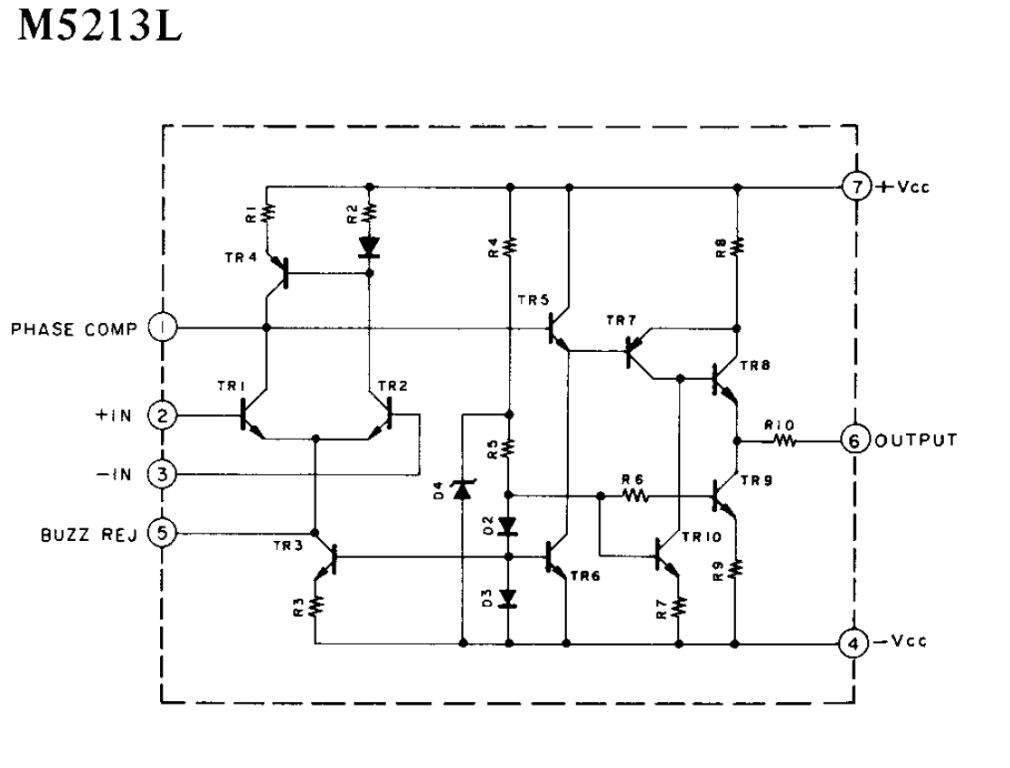

    Добрый вечер, прошу подсказать возможность замены оу m5213l в темброблоке ...дефект выражается в виде дробового шума, "всхлипов", пощелкиваний на фоне сигнала ( дефект похожий на подобный при деградации транзисторов дифкаскада на входе УМ ).
    SM и найденную в сети структуру оу прикладываю.
    Спасибо.

    По умолчанию Re: Technics SU-8099 замена оу m5213l
    Для ТС - прямой замены нет...
    Поищите на Али.
    P.S.Есть сомнения,что именно она - можно поменять из другого канала и убедится на все 100%...
    Да бог с ней, с прямой...
    Готов сделать переходничок под SIP-7 для подходящего ОУ, только какой вот подходящий ?
    Судя по структуре, ничего там особенного нет....
    Иностранцы ставят TL071, но пишут, что работает не во всех схемах.
    Цитата Сообщение от goleg Посмотреть сообщение
    Юмор оценил.
    Кокой тут юмор, проза жизни.
    Уже несколько раз сталкивался с тем что в технике 80-х входные низковольтные каскады на ОУ просто обожают ловить роутеры, мобильники, ЛСД лампы.
    Звуки при этом издают как раз как Вы описываете.
    И причем именно в SIP корпусах.
    В DIP наводки гораздо меньше.
    Видимо какие-то особенности технологии.
    Проблема решена заменой на TA7136 с установкой внешнего резистра...
