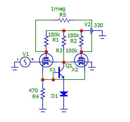

    По умолчанию Фазоинвертор с коротким хвостом
    ФИ выполнен на пентодах 6Ж32П (можно любые другие) и работает по принципу диффкаскада, с одним отличием - ф-ции источника тока в его катодах выполняет VT1 с ООС на экр. сетки (не забываем, это второй управляющий электрод у пентода) по синфазному сигналу. Это значит, что он сохраняет напряжение на R4 (а значит, и ток через него) постоянным. Поскольку этот ток является суммой катодных токов плеч ДК, то любое колебание тока ведущего (левого) плеча компенсируется таким же противофазным колебанием тока ведомого (правого) плеча. Т.о. на нагрузках плеч (R1 R2) выделяются равные противофазные напряжения

    Напряжение смещения сеток (1) ламп фиксированное, на уровне двух последовательно смещённых в прямом направлении p-n переходах. Термозависимое...
    Нелинейность соответствует нелинейности однотактного каскада?
    С выходным сопротивлением - с ходу не совсем понятно, но явно не как у триодов.

    Остроумно ....
    Только вместо диода - лучше стабилитрон поставить , ну или белый светодиод ... а то у тебя получается опорное напряжение для ООС - два кремниевых перехода последовательно , термостабильность будет плоховата .
    Да, тут о ламп зависит, сколько надо - столько и ставим
    Изначально схема была вообще без диода и не УНЧ, а сеточный детектор, который китайцы ночью, да на внешнюю антенну на СВ затыкают. Ну и стал думать, как бы и детектирование сохранить, и чтоб лампа не запиралась. А первую сетку трогать нельзя - она же детектором работает!
    По идее - да
