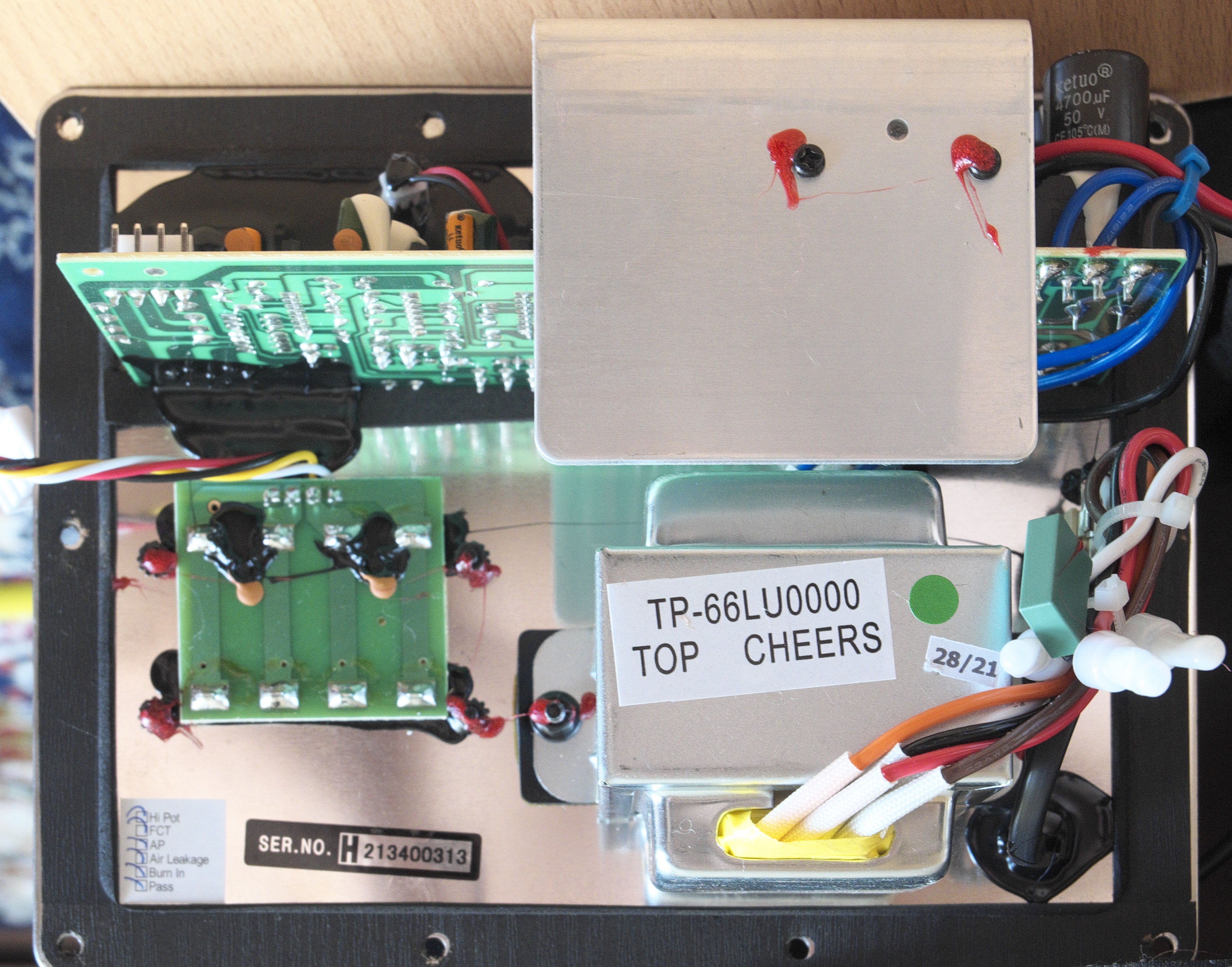

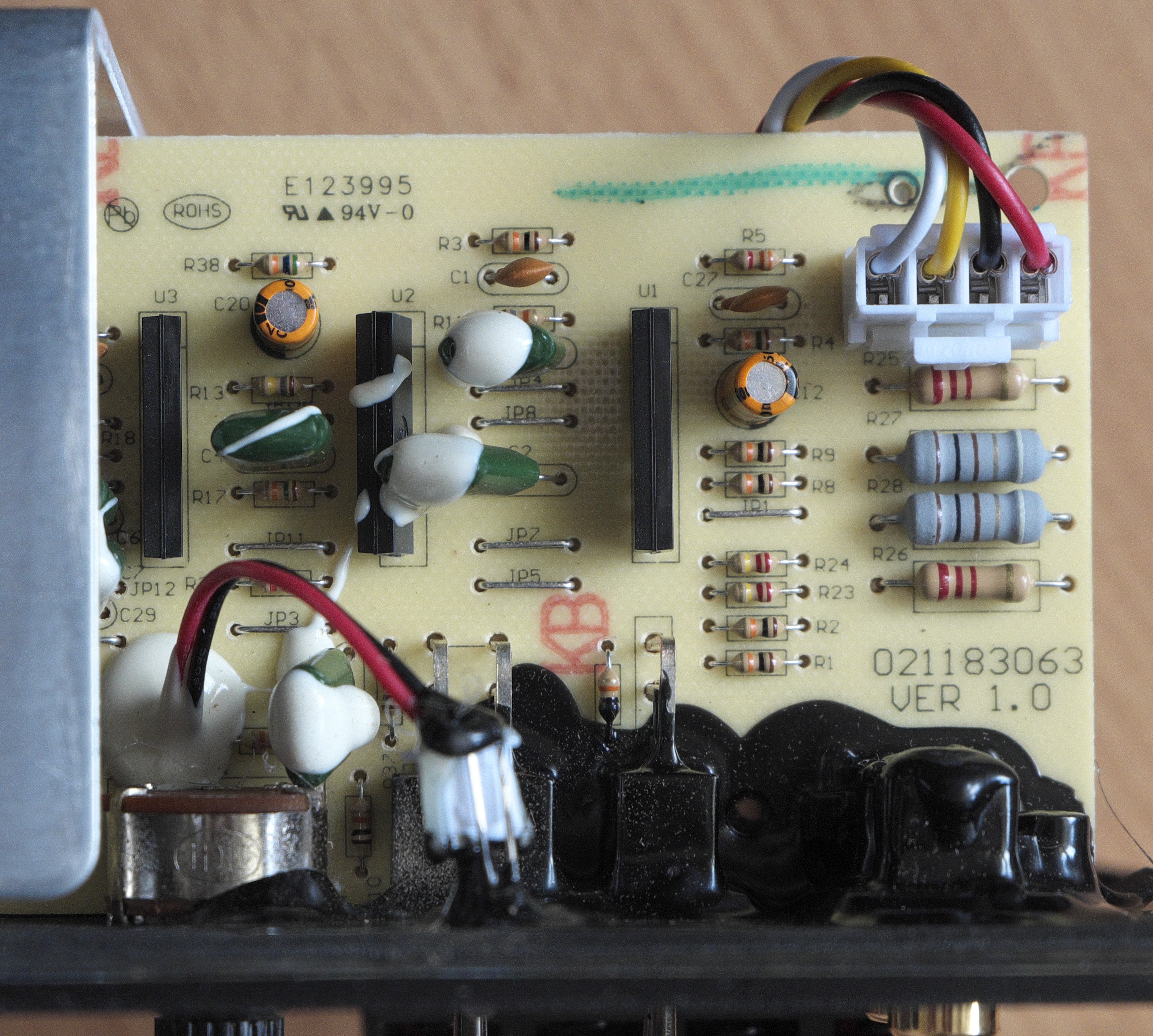

    Полгода владею сабвуфером Polk Audio PSW10. Не очень нравилось, что все стоит несимметрично и где получится. Приобрел второй такой же, поставил каждый под свою АС. Получились две системы с биампингом.

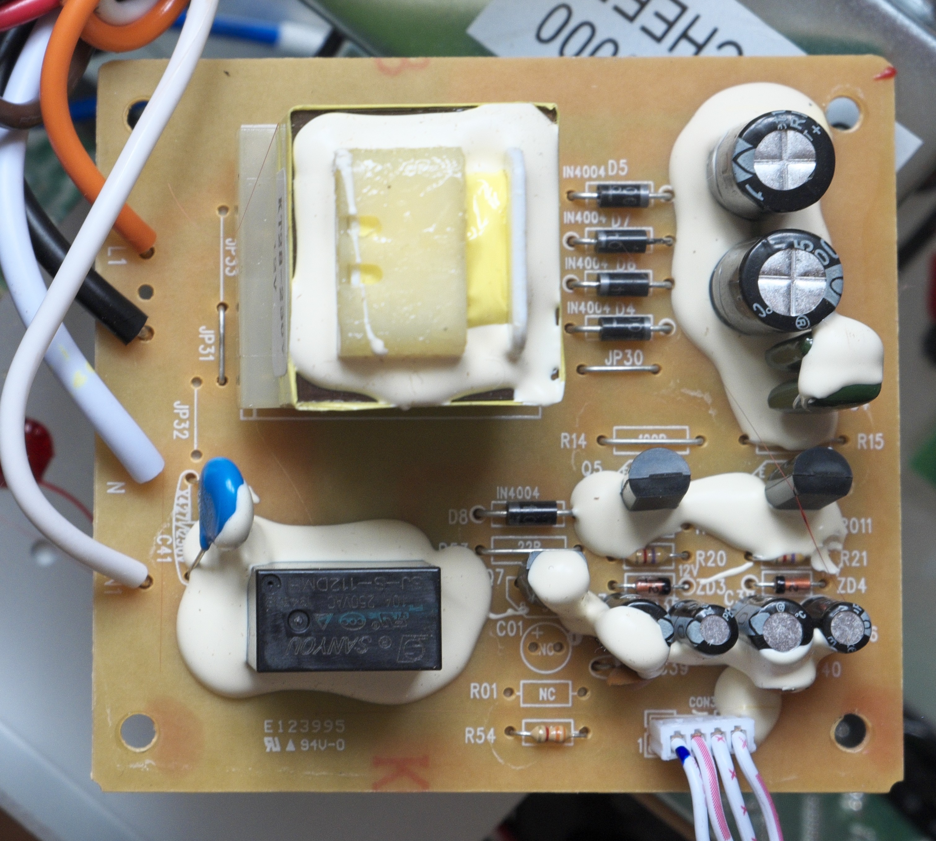

    Но услышал, что в новом сабе реле щелкает, посмотрел - там на радиатор (в отличие от первого) приделана еще какая-то плата с собственным питанием и реле. Уходит, примерно, на вход основной платы. Кто-нибудь знает, какая её задача?

    13,979
    По умолчанию Re: Polk Audio PSW10
    фото платы с 2х сторон
    31.05.2020
    3,651
    Цитата Сообщение от Виктор-2 Посмотреть сообщение
    Реле что-то на входе коммутирует
    Дежурный режим (включение по входному сигналу)?

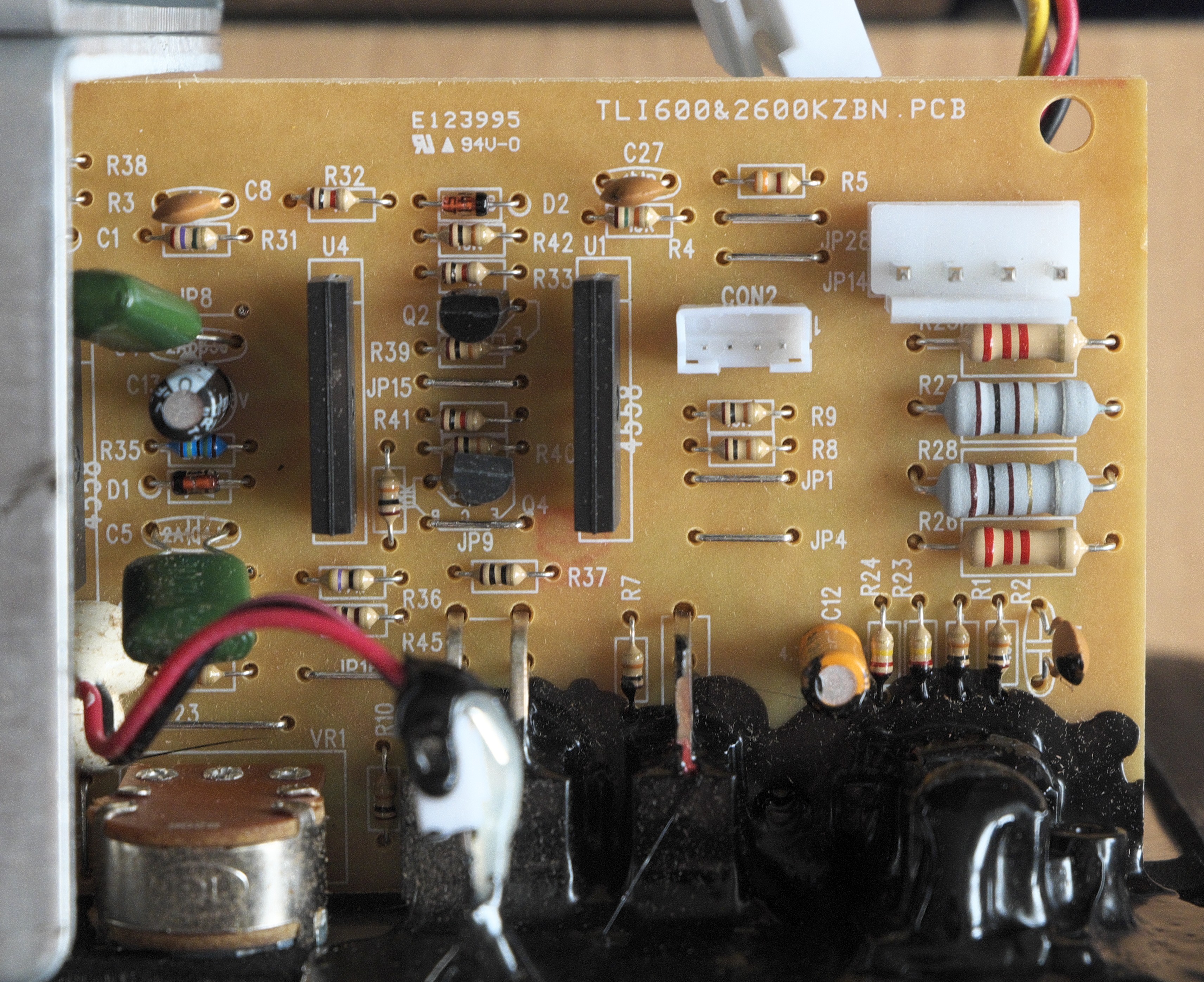

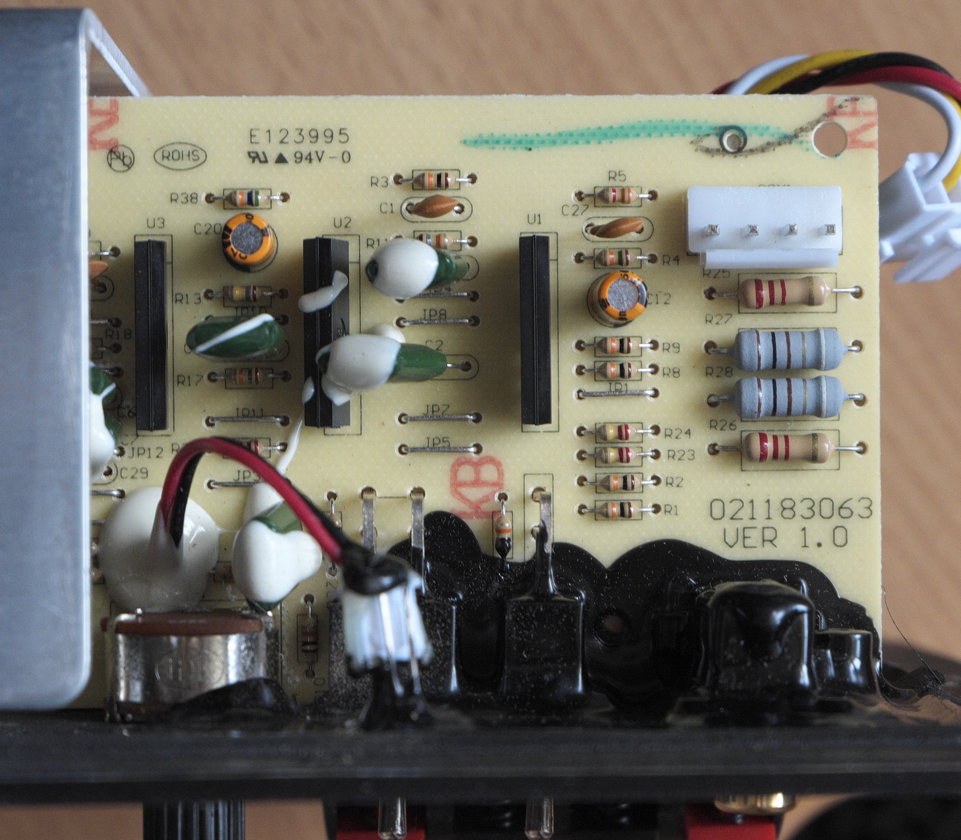

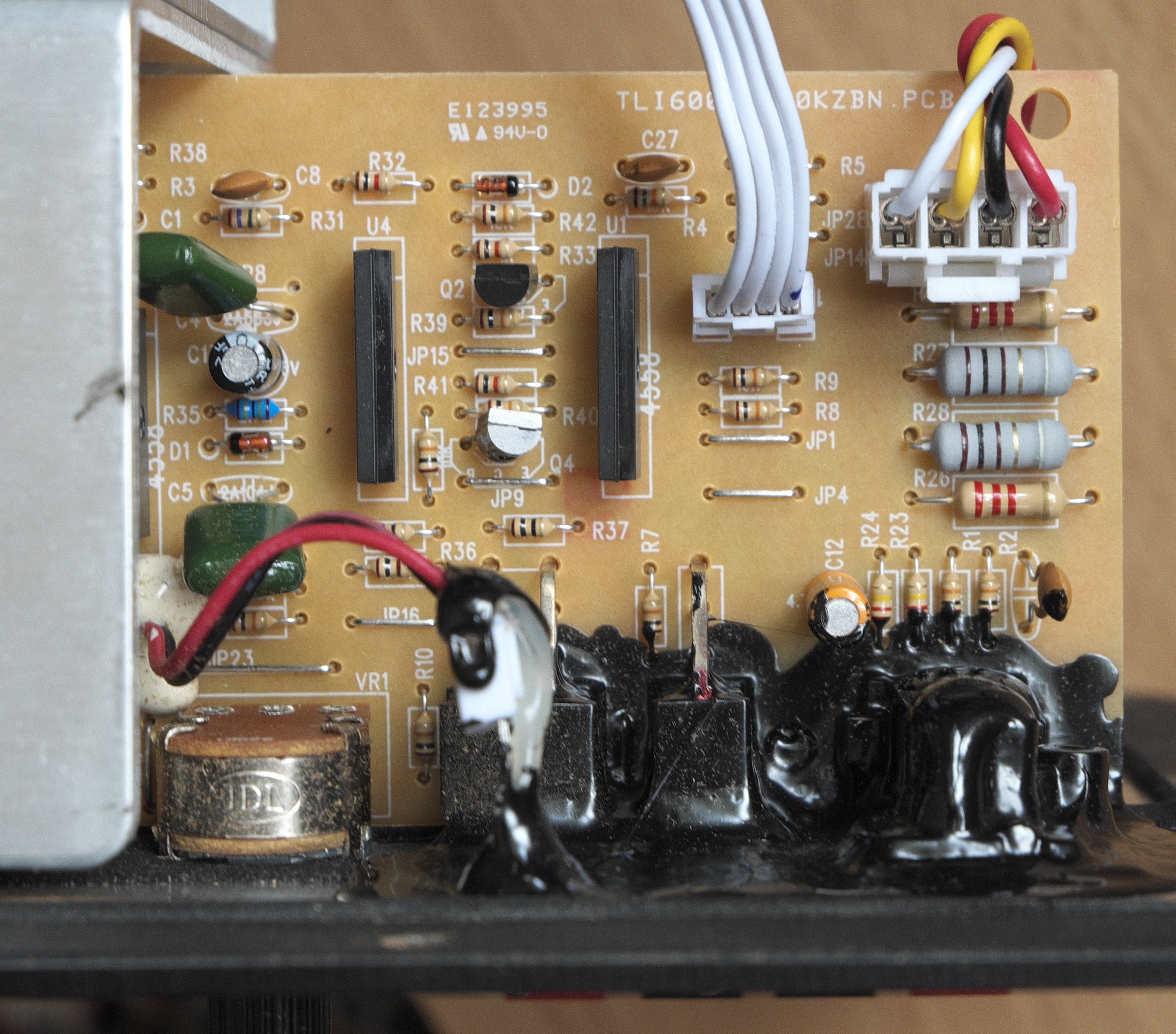

    ---------- Сообщение добавлено 30.07.2022 в 15:16 ---------- Предыдущее сообщение было 29.07.2022 в 15:37 ----------

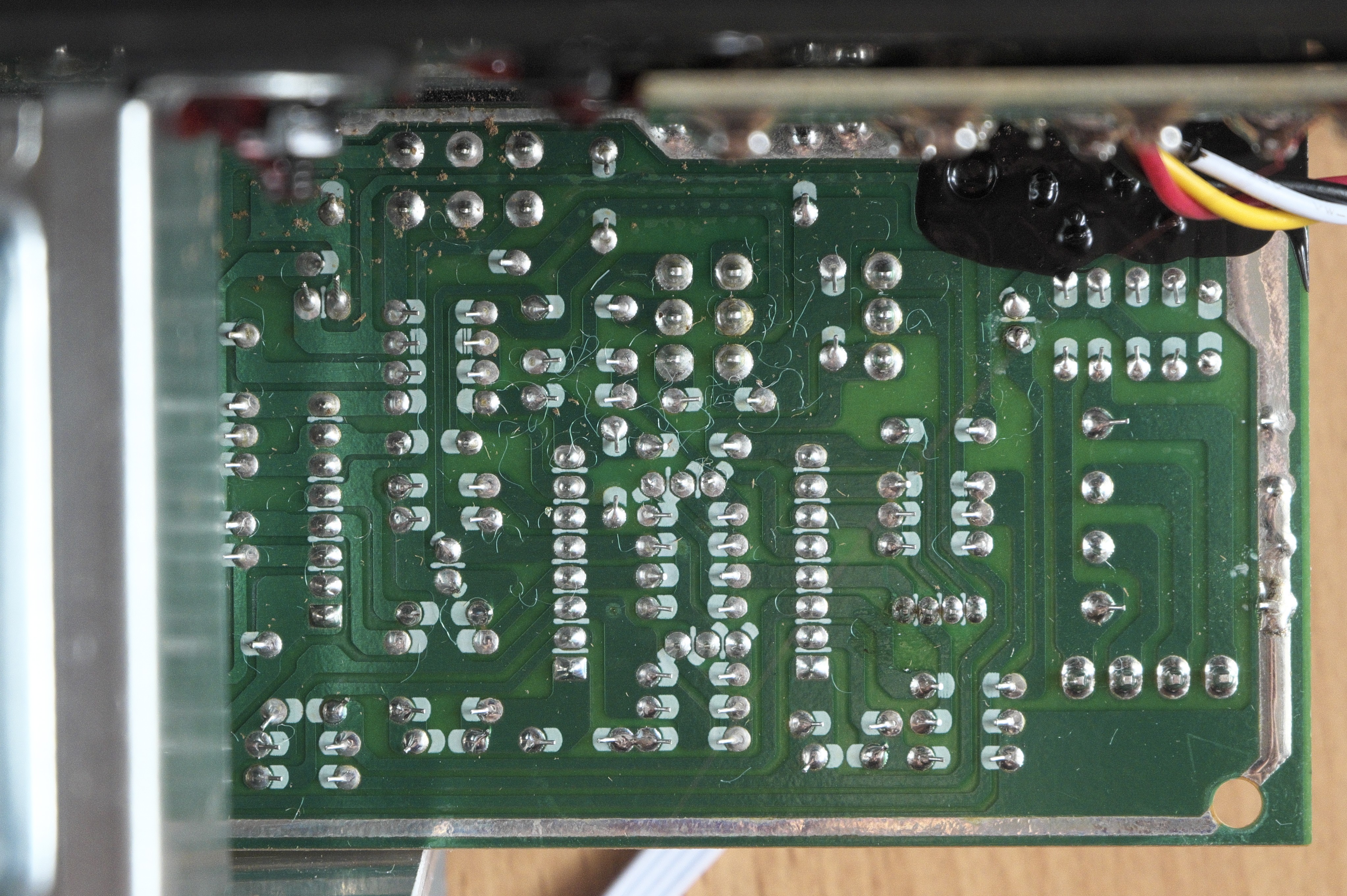

    Сабвуфер №2:

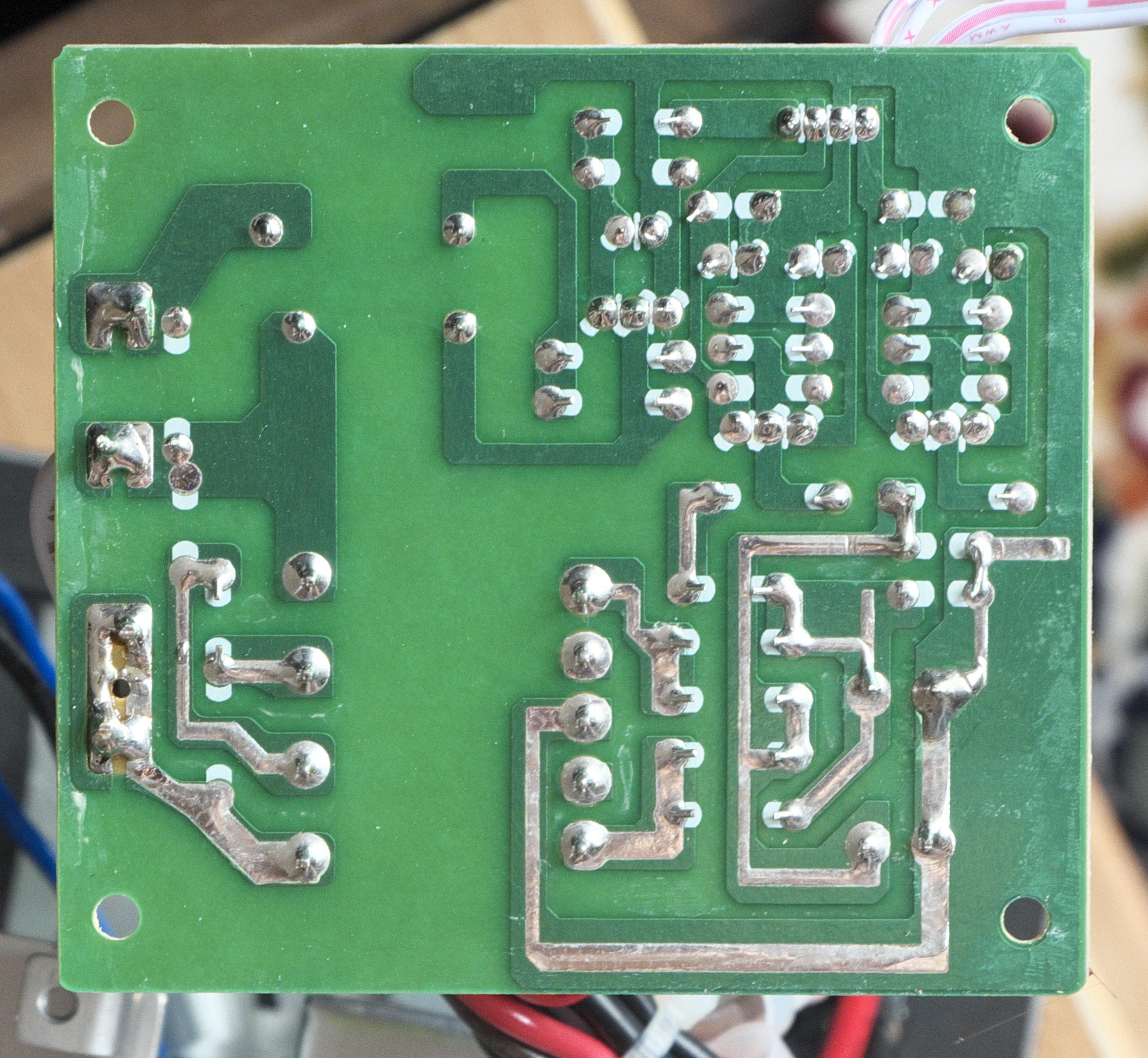

    Плата с реле:

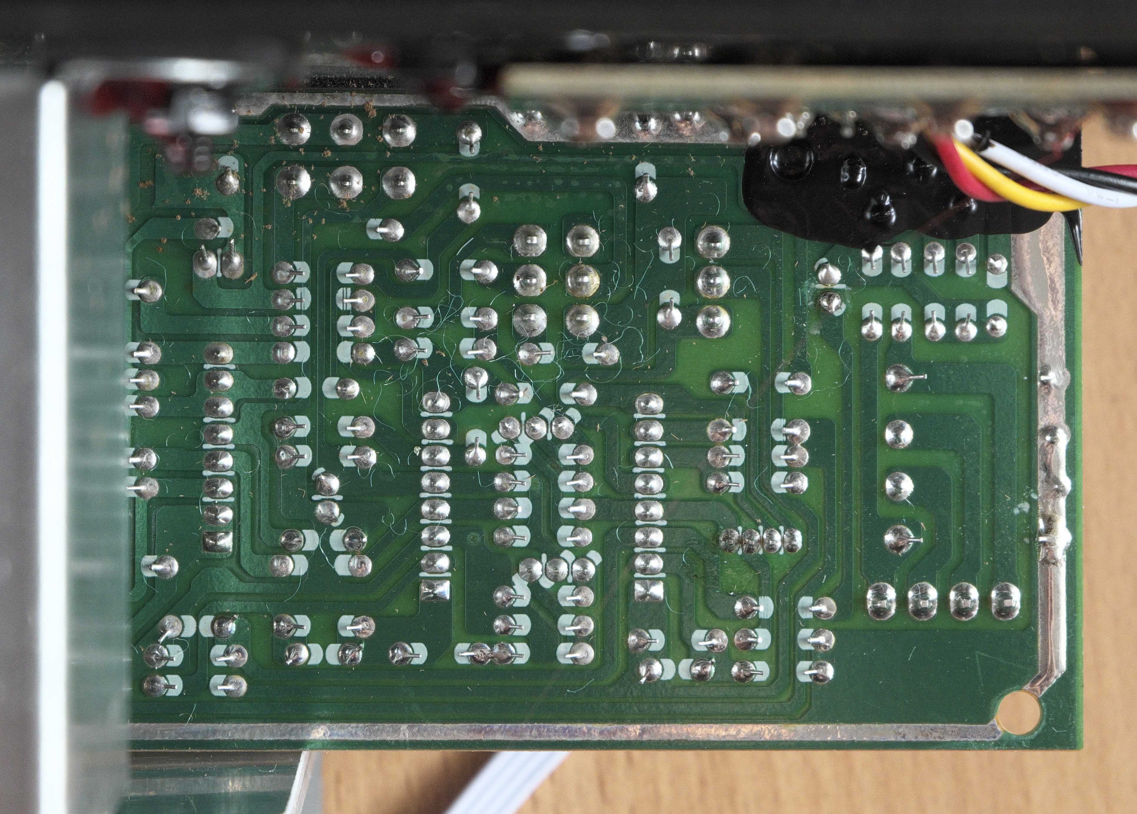

    Сабвуфер №1:
    Общий вид:

    А четырехпроводниковый шлейф похоже питание на первую ОУ включает? Зачем?
    31.05.2020
    3,651
    Плата с реле
    Дежурное маломощное питание (STB)...
    Включает основное (по входному сигналу саба).
    20.01.2022
    992
    Все верно, малопотребляющая дежурка добавлена. Так изначально и должно быть в сабах имеющих автовключение.
    Точно - малопотребляющая дежурка. Только я ими не пользуюсь - чувствительность маленькая. Вечером на малой громкости не срабатывают. А сабы включаю сейчас от розетки в усилителе, поэтому дежурка не нужна (и, в общем-то, бесполезна для меня).
    А вот пока ковырялся, обнаружил, что сабы немного фонят. Саб с дежуркой - едва заметно, второй просто заметно, если приблизить ухо к динамику. Это не фильтры питания (добавил емкости), не входные цепи (проверил), не близко расположенный силовой трансформатор (отодвигал, и он хорошо заэкранирован). Пока не победил, и уже сомневаюсь в успехе, потому что идей пока больше нет.

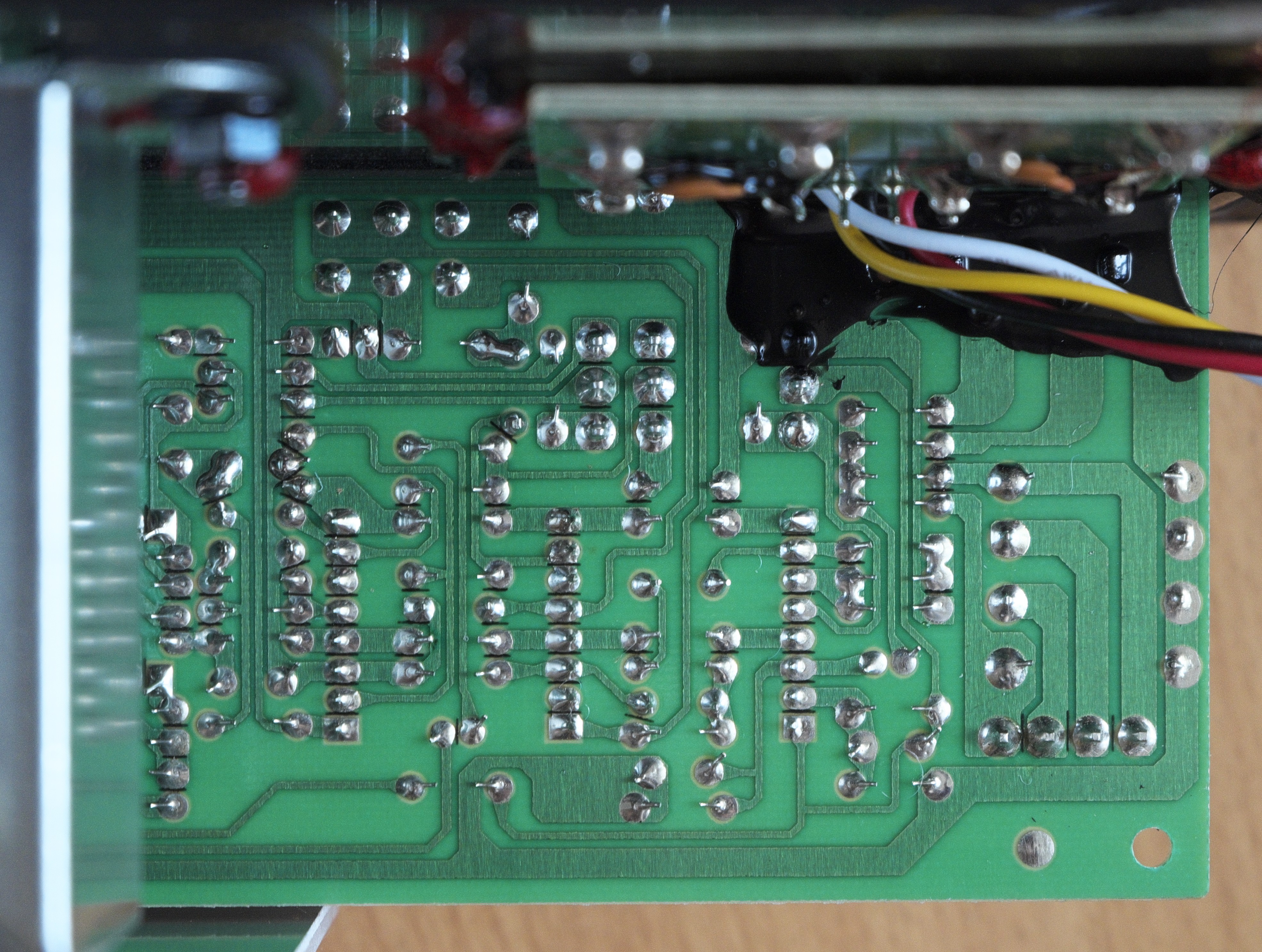

    Вот плата целиком при снятом трансформаторе и без дополнительных конденсаторов:
    Верхнюю сторону не сфотографировать - радиатор закрывает.
    Платы задержки, как посоветовали, поставлю. Долго идут из Китая...

    Приветствую.
    Я победил фон.
    С запозданием посмотрел отзывы на этот саб. Многие жалуются на гудение. Кто-то подумал даже, что трансформатор гудит. Нет, конечно. Фонит усилитель, и фонит у всех. Это из-за неправильного заземления цепей микросхемы.
    Мой теперь не фонит.
    Такая лажа со стороны американской фирмы. Они там совсем не проверяют, что делают?..
