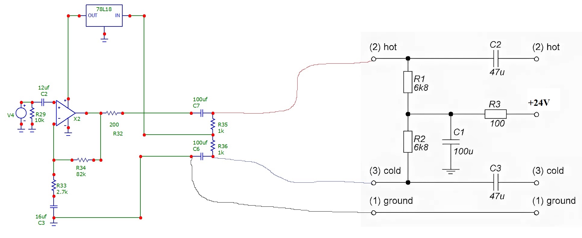

    Всем привет!
    Имеется готовая плата усилителя для микрофона на ОУ+78L18 с однополярным питанием от 24В.
    Раньше для питания использовал отдельный преобразователь на XL6009 5V в 24V.
    Сейчас появился девайс, который позволяет выдавать Фантомное питание 24В по стандартному балансному XLR разъему.
    Возможно кто-либо уже решал подобный вопрос с подключением без переделки платы?
    Интересует а как вообще правильно?
    1) Как на картинке?
    2) Оставить только конденсатор по линии Hot (2), питание забрать с неё же, а линию Cold(3)+Gnd(1) замкнуть на выходе предусилителя?
    3) Использовать только Hot(2) и Gnd (1) для сигнала и питания, Cold (3) оставить висеть в воздухе?

    Как на картинке?
    C6 на массу через 200 Ом. R35, R36 хотя-бы по 2.2 кОм. От входа стабилизатора на массу 100 мкФ.
    Возможно у Вашего нового "девайса" есть собственный входной усилитель и огород городить не надо?
    Спасибо, попробую!

    Всё у него есть, но WM61A у меня включены с переделкой по Линквицу и компенсацией гармоник К2. Я уже сравнил комплектные микрофоны, которые по сути такие же электреты, но питаются от джэка 3.5 мм, шлак полнейший и для записи АС совершенно не пригодно. Лучше чуть больший шум, чем "шлаковый" звук .
    ---------- Сообщение добавлено 21:00 ---------- Предыдущее сообщение было 19:26 ----------
    Попробовал... Звук с треском, если громко дуть то пробивается сильный сигнал, питание просажено, видимо надо выкидывать 78L18 и менять на стабилитрон.

    питание просажено
    Да. Ток покоя этого стабилизатора до 6.5 мА.
