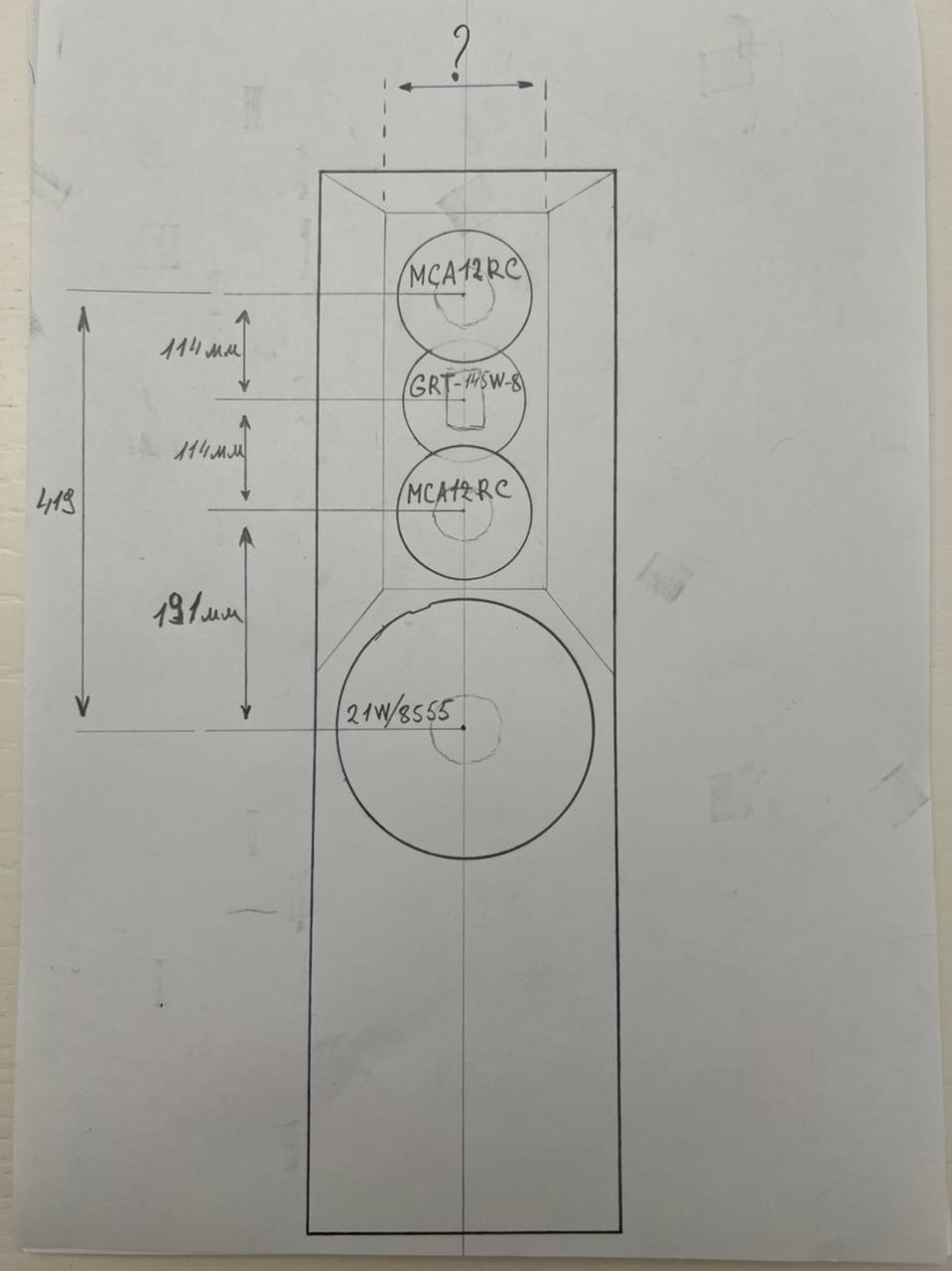

    Приветствую!
    Задумал 3-х полоску с СЧ DAppolito, фильтры будут цифровые (Tri-amping).
    Состав динамиков:
    • НЧ Scan-Speak 21W/8555-01
    • СЧ 2* Seas MCA12RC H1304
    • ВЧ VIAWAVE GRT-145W-8
    О выборе динамиков
    Первое и самое важное, пара 21W/8555-01 и 2 пары MCA12RC есть в наличии их не нужно приобретать. НЧ звено слышал в разных АС в составе с другими динами, крайний раз на выставке, АС Г. Крылова. По мне бас великолепный + умеет высоко играть (до 1000 Гц) без искажений.
    MCA12RC - хороший СЧ, понравился после прослушки SEAS-3-Way-Classic от Troels Gravesen, играет ровно с мин искажениями 1000-4000 Гц.
    ВЧ в наличии есть Seas E0040-06 и E0006-06, но решил я попробовать GRT-145W-8 и заказал их, уж больно понравились как они звучат в акустике Алексея «StyleAcoustic». Вот такая сборная солянка получилась...
    Предварительные объемы и габариты
    - НЧ бокс 30 л с ФИ;
    - СЧ бокс 6 л.
    Буду презнателен вашим соображениям, критике и всего прочего)
    Шлепающий резиновый. Всегда у этих головок такой был.
    13,661
    По умолчанию Re: 3-х полоска DAppolito на 21W/8555-01 + MCA12RC + GRT-145W-8
    DAppolito
    Вот и нифига. Вы задумали обычный МТМ.
    По поводу частоты верхнего стыка -- вы сначала попробуйте эти 4кГц, а потом скажете как оно.
    Вообще, почитайте внимательно что такое DAppolito.
    У Крылова есть напольники на этих сисах, если я не путаюсь. Скопируйте, но ниже добавьте ваши басовики. Только там не лента.
    У этих Сисов видели индуктивность какая? Куда их пхать с лентой? Хотя, попробуйте -- расскажете, интересно.
    У меня сейчас в тестовом бокс-стенде отлично спелись на частоте 3900 примерно, с ВЧ E0006-06, данный СЧ высоко умеет играть и очень хорошо.
    Алексей «StyleAcoustic» отлично применяет ленту с мидами у которых по более индуктивность, например E0042. В данном случае что мне эта индуктивность? Аналлоговый фильтр собирать не буду.
    Другой вопрос - расстояние между центрами НЧ и СЧ/ВЧ секцией. В идеале я бы хотел порезать НЧ ~ 900-1000 Гц, зная что рекомендуют не превышать расстояние больше длины волны на частосе среза,
    Делал 800Гц, 3.5kHz. Резать фланцы или внахлест пускать ИМХО бред. У меня с зазором по см и ничего. Специально двигал раздел выше на 4.5кГц, на слух не влияет никак.
    Середина во многом определяет звучание. Довольно странное сочетание динов. Скорее всего получится не айс. Если нет денег на дорогие и качественные средники, лучше поставить один но более качественный.

    Для д’Апполито требуется учитывать расстояние между центрами сч динамиков. Если сч будут касаться фланцами, то вашем случае 120мм(вч прикрутите между и сбоку). В этом случае частота среза самое высокое длина волны между центрами сч, а лучше вообще 2/3 длины волны. 2800гц критично, 1850гц отлично будет. Тогда при фильтрах третьего порядка(пассивных) все будет в идеологии д’Апполито и диаграмма направленности будет хороша. Помниться ленточники Viawave режутся от 2000гц.
    PS. интересно как все это поведёт при использовании дсп фильтрации…

    Вместо H1304 лучше использовать Н1152. Они просто лучше и ход больше. Середина у них хорошая - см. Таблетки.
    Тогда можно их без подреза снизу и первым порядком с басом сшить без переполюсовки.
