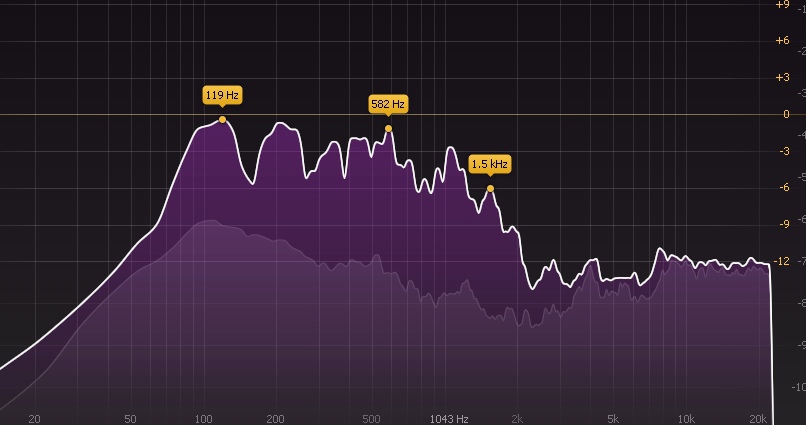

    По умолчанию Audio-Technica AT2035 - нет высоких частот
    Добрый день! Приобрел микрофон AT2035. Столкнулся с проблемой что звук очень гулкий. Посмотрел по эквалайзеру и увидел что частоты выше 1.5kHz проседают на 9дб. Скажите, может ли это быть от старой дешевой аудиокарты? behringer um2. Новую собираюсь покупать только на днях, но боюсь, что дело не в карте. Может ли это быть заводским браком?

    По умолчанию Re: Audio-Technica AT2035 - нет высоких частот
    Втыкнуть карту саму в себя и сделать замеры. 99% что АЧХ будет прямая
    Фантомное питание с карты?
    А вы какой звуковой сигнал в него подавали ? Если голос, то голоса разные бывают, считается голосовой диапазон 300...3000гц
    Да, голос. Но в сравнении с другим микрофоном, подключенным в эту же карту - все ок. На at2035 отчетливо слышно что сильно не хватает верха
    Да, с карты
