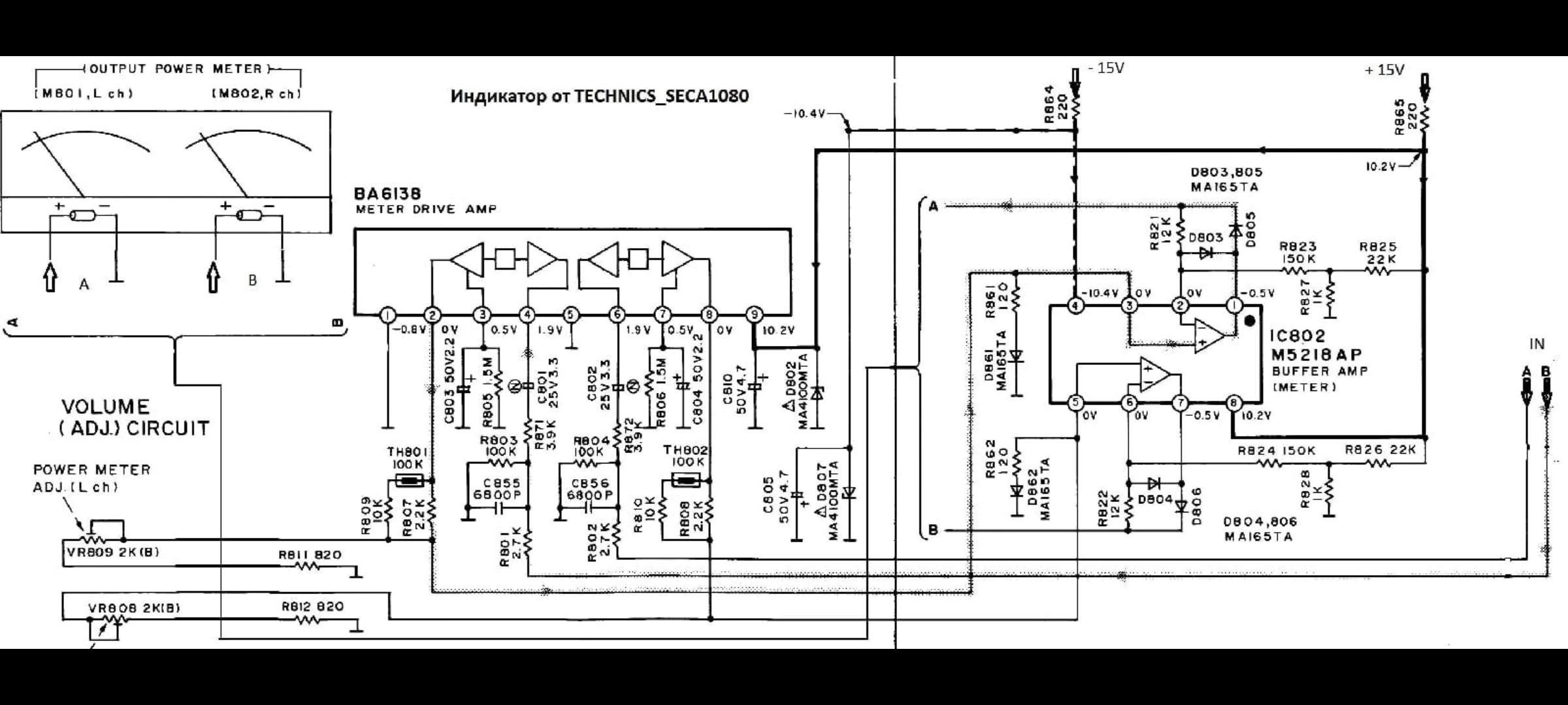

    Всех приветствую ! Задался вопросом подключения стрелочных индикаторов по схеме. Но у меня сами стрелки имеют общий + как подключить их к данной схеме ? И для чего нужны TH801,802 (терморезистор, термистор)

    Ну есть два вар.
    Перевернуть диоды оу802 или поставить после него инвертер на оу...

    Перевернуть диоды 803-806.
    Или провести операцию по смене полярности общего провода, на блоке индикации.

    Стрелки вниз смотрят ?

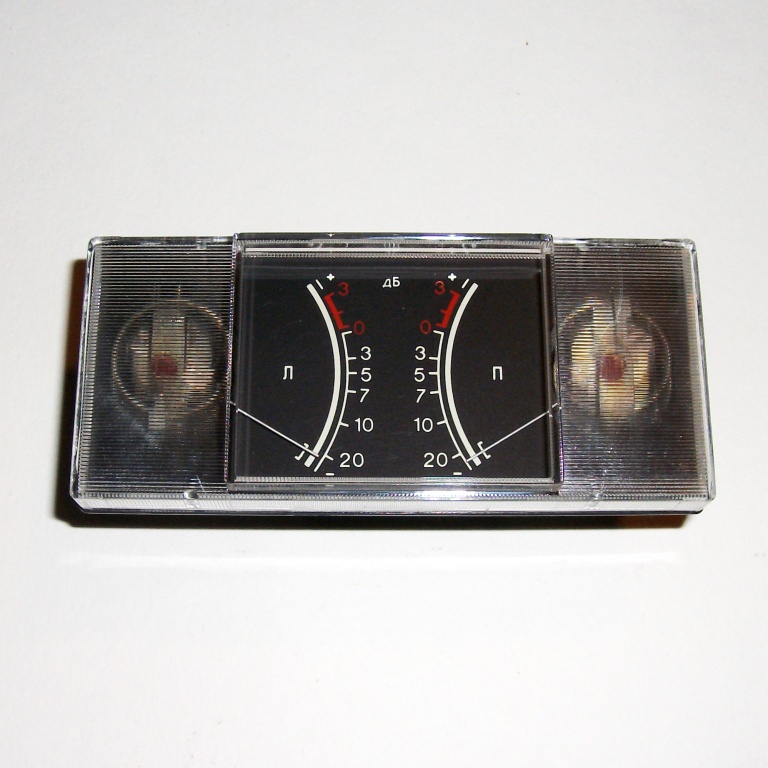

    Как понять вниз ?
    ---------- Сообщение добавлено 15:31 ---------- Предыдущее сообщение было 15:26 ----------
    Типо Так что ли ? Нет обычные

    А что значит общий +? Там три вывода у индикатора?

    Нет вывода 4 но + общие

    Ну есть два вар.
    Просто перевернуть диоды наверно ничего не даст . А что если ещё резисторы R825,826 перекинуть с + питания на минус ?
