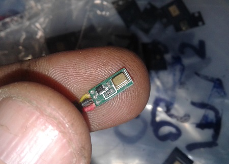

    Потом обратил внимание на обычные мобильники, ведь многие замечали что микрофон встроенный в мобильник при своей никчемности, отлично воспринимает как близкие источники звука так и дальние.
    Знакомые ребята которые занимаются видеонаблюдением не раз сталкивались с тем что некоторые клиенты жалуются мол звук с камеры с встроенного микрофона плохой не слышно что на обьекте происходит.
    Китайцы им прислали вот такой микрофон https://rmmedia.ru/attachments/175726/ который встраивается в камеру. Одна эта пецалка отлично слышит все разговоры во всем магазине. вот тебе и MEMS.
    Сложив все за и против я решил пойти именно по пути использования MEMSов и попытаться их отучить от всенаправленности и прочих недостатков им присущих.
