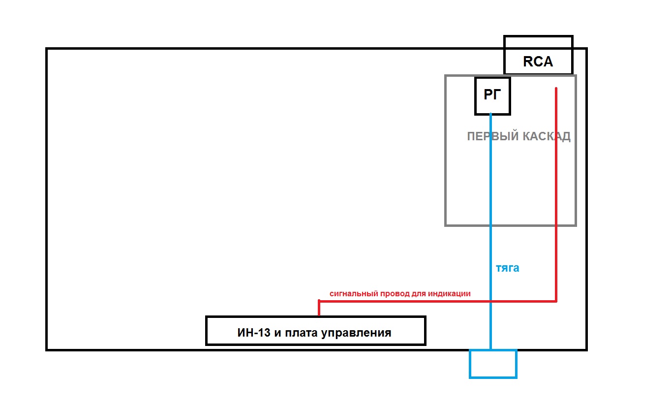

    Строю усилитель и очень хочется в него внедрить индикатор уровня на ИН-13.
    Усилитель высококачественный, с максимально короткими входными проводами (регулятор громкости стоит непосредственно у терминалов RCA). А индикатор на ИН13 соответственно будет стоять на передней панели. Значит к нему нужно тянуть через весь корпус сигнальные провода.
    Вопрос: это как-то повлияет на звук в теории? Длина этого провода получится 30-40см.
    Плохо повлияет. Хотя, если все хорошо заэкранировать (включая саму ИНку).

    По умолчанию Re: Индикатор уровня на ИН-13. Как лучше сделать?
    А почему сигнал берётся с входного блока, не логичней было бы с выхода?
    УМ Заратустра. Там не так просто с землей выходного каскада. Минусы выходных клемм не соединяются друг с другом.
    Сделать отдельные бп на индикаторы, не критическое удорожание.
    Так и не надо брать с выходного каскада. Берите с выхода УН

    Цитата Сообщение от Radiovintage Посмотреть сообщение
    Берите с выхода УН
    Неплохая мысль!
    Тогда тот же вопрос: это как-то повлияет на звук в теории?
    Сопротивления по 22К на входе индикатора можно спокойно выбросить или увеличить раз в десять. Но в любом случае входное сопротивление схемы индикатора абсолютно линейно. Кроме незначительного ослабления никакого влияния нет.
    В Заратустре и с выхода повторителя и с выхода уна, индикатор с общим бп, создаст земляную петлю со всеми вытекающими.
    Т.е. делать для каждого канала своё питание?
    Не хотелось бы конечно тк:
    1) и так уже места маловато
    2) есть свободная обмотка на 12 вольт
    А если запитаться от DC-DC преобразователей с гальванразвязкой?
    Может быть это даже лучше, чем отдельные обмотки или трасформаторы, с их межобмоточными ёмкостями.

    Для усилителя нужен логарифмический индикатор, иначе диапазон индикации совсем никудышный. В каком-то Радио 11-1988 был описан такой, на ин-9 или ин-13, схема несложная.
    Ага, ага.
    Особенно с учетом присутствия там диодов и подключения входа индикатора к выходу с неизвестным выходным сопротивлением.
    При выходном сопротивлении источника 1 кОм подключение индикатора даст около 0,16% нелинейных искажений при амплитуде сигнала 1В.
    Да. Запарил, слона то и не заметил. Тогда всё проще , в топку эту схему индикатора! Нужен повторитель на входе
