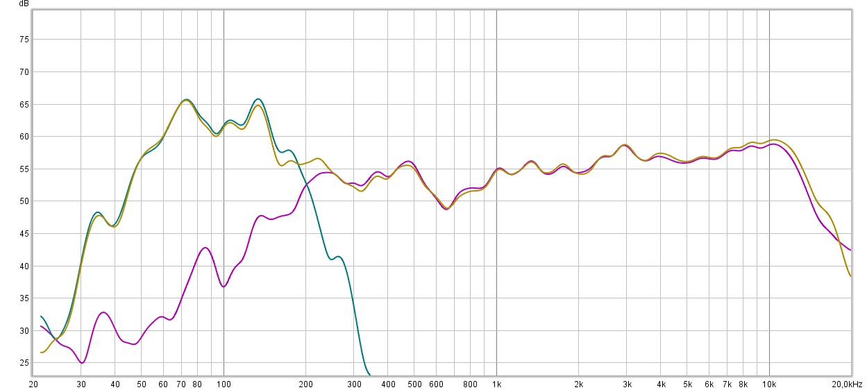

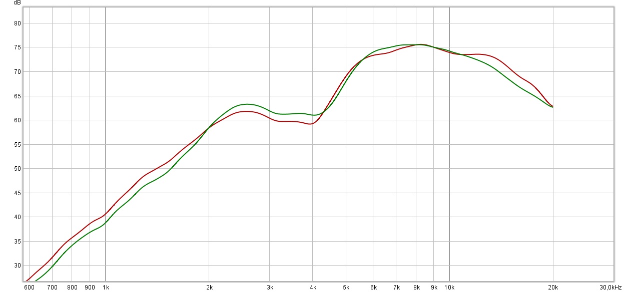

    Приветствую.
    Есть ШП 6 Ом 10Вт (с телевизора) + ВЧ 4Ом автомобильный)
    Сейчас ВЧ работает через 2 мкф
    красная ВЧ
    синяя ВЧ с 2 мкФ
    зеленая ШП
Название:	ачх стол ровная.jpg
    Как правильно их подружить?
    Чем добавить НЧ ?
    Лежат два 25гдн-1-8-80

    ШП у вас умеет с 250гц. 25ГДН умеет от 60 ФИ 10-12л (80-100 в ЗЯ) до 5-7 кгц. Размещать нужно близко (можно и в отдельных корпусах). Трёхполосный кроссовер, первый раздел .400-600. По чувствительности споются. Или двухполосный (на ту же частоту) и кондёр на пищалку (с 10 кгц). Можно первым порядком.
    Много в сети по переделке С-30 из двухполоски в трёхполоску - это для вас.
    Мало вводных, много вариантов
    Я бы ВЧ пустил от 2500, а ШП вверху подрезал.
    Или ВЧ имеет проблемы внизу?

    Спасибо! 10л корпуса на стол точно не станут. Мысли ходят вокруг сабика ( может изобариком 25 гдн? ) но вроде как частота раздела высоковата. Как оно петь будет??...
    Какие вводные нужны? Если Вы о цели? То музыка мп3 кино онлайн ютуб итд.
    автомобильный неизвестной породы...А СЧ - телевизионный эллипс.
    Атомобильные когда то делали в Украине для многих авто.
    Эти для бмв те что с титановым колпаком и желтой наклейкой шли под лейблом harman kordon
    как по мне отличаются только куполом и кондером в черных неполяны электролит в титановых пленка

    Да, такие ниже пяти не пустить.

    по картинке - от 5 кгц не ниже второго порядка. Или кондёр и сопротивление (от 10).
    На расстоянии не споются, но играть будет. У изобарика нет никаких преимуществ. Поставить парочку в один ящик - пожалуйста.

    Как именно собираетесь разместить и использовать, какое усиление и т.д. Вы пришли к конфигурации 2.1 - неидеально, но работать будет не хуже многих мультимедиа.
    13,732
    По умолчанию Re: НЧ звено для малышей
    Prochan, купите самый дешевый автомобильный корпусной сабвуфер в супермаркете и поставьте под стол. Будет быстрее. Фильтры только сами сделаете и усиление.
    25гдн-1-8-80 совсем не годятся для этих целей.
    ---------- Сообщение добавлено 14:41 ---------- Предыдущее сообщение было 14:38 ----------
    На ачх ВЧ вот эта полка от 2 до 4кГц ровняется проставкой как на фото. экспериментировал с картонкой и термоклеем отличный эфект. Пока остановился на грилях. Позже может напечатаю переднюю панель для ВЧ и ШП с такими полукаплями. В первом посте красный график ВЧ без кондера этого провала нет.
    По изобарикам вообще как то мало информации. С удовольствием бы почитал. В юности с перепугу сделал на 4-х 75гдн в авто. Соседей пугать норм штука)) не более того.
    Два в один ящик тоже можно. Фи? ЗЯ? обьем?
    Очень заинтересовала конструкция лабиринта Рогожина но это сделаю позже в другом проекте!
    С усилителем пока не определился. Надо определится с НЧ звеном. это будут два шт по краям стола на полу или один на полу между ними.
    По размещению изначально планировал на стол под углом к голове. Покрутил повертел, им почти все равно как они стоят. Что интересно голос солиста и сцена находится за ними по центру.
    По поводу готового саба с усилителем от мультимедиа 2,1 тоже думал но пока ничего интересного не попадалось. Да и пропадает весь смысл затеи))) Сделать самому что новое узнать чему то новому научится.

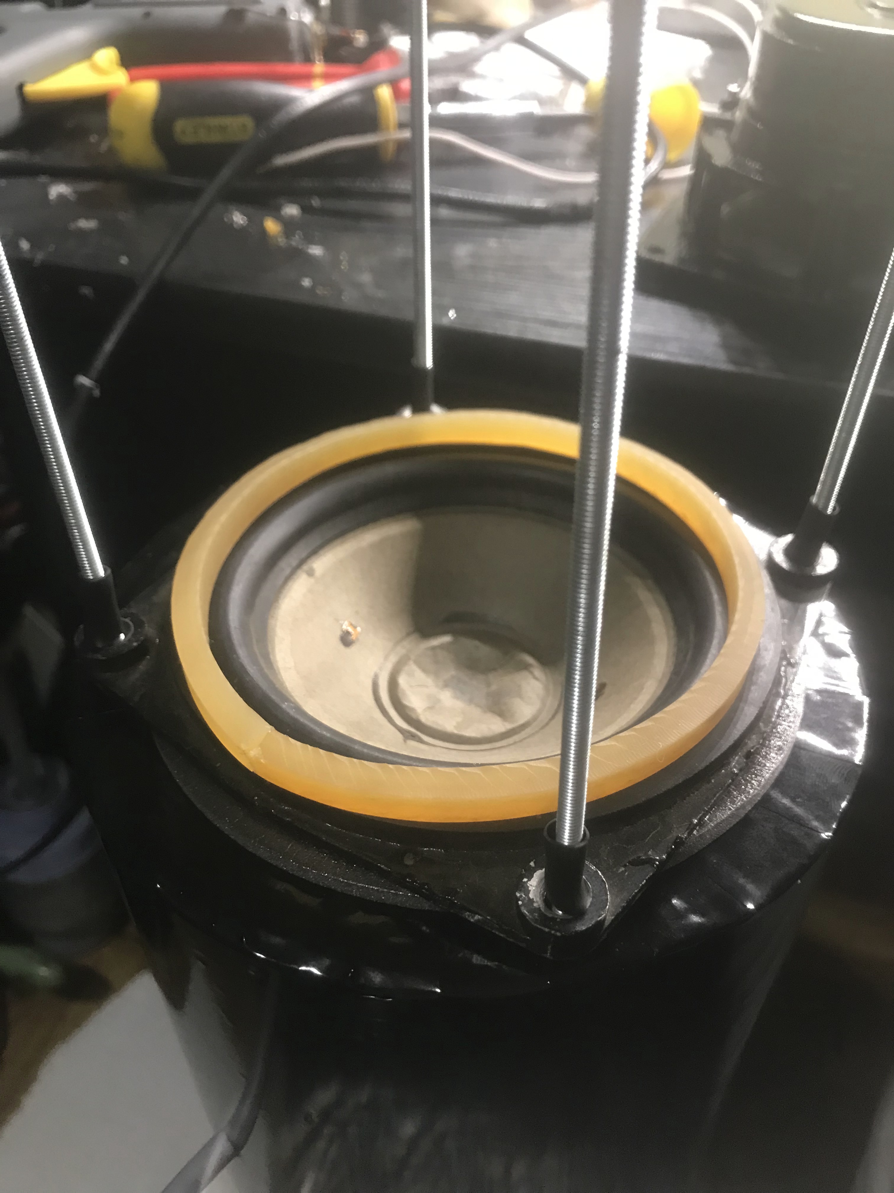

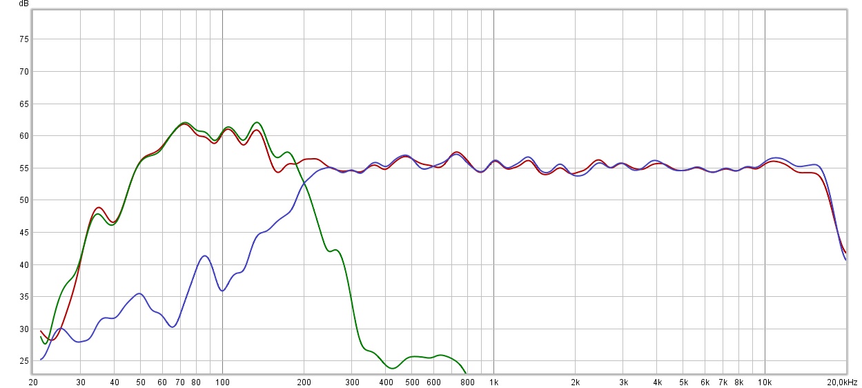

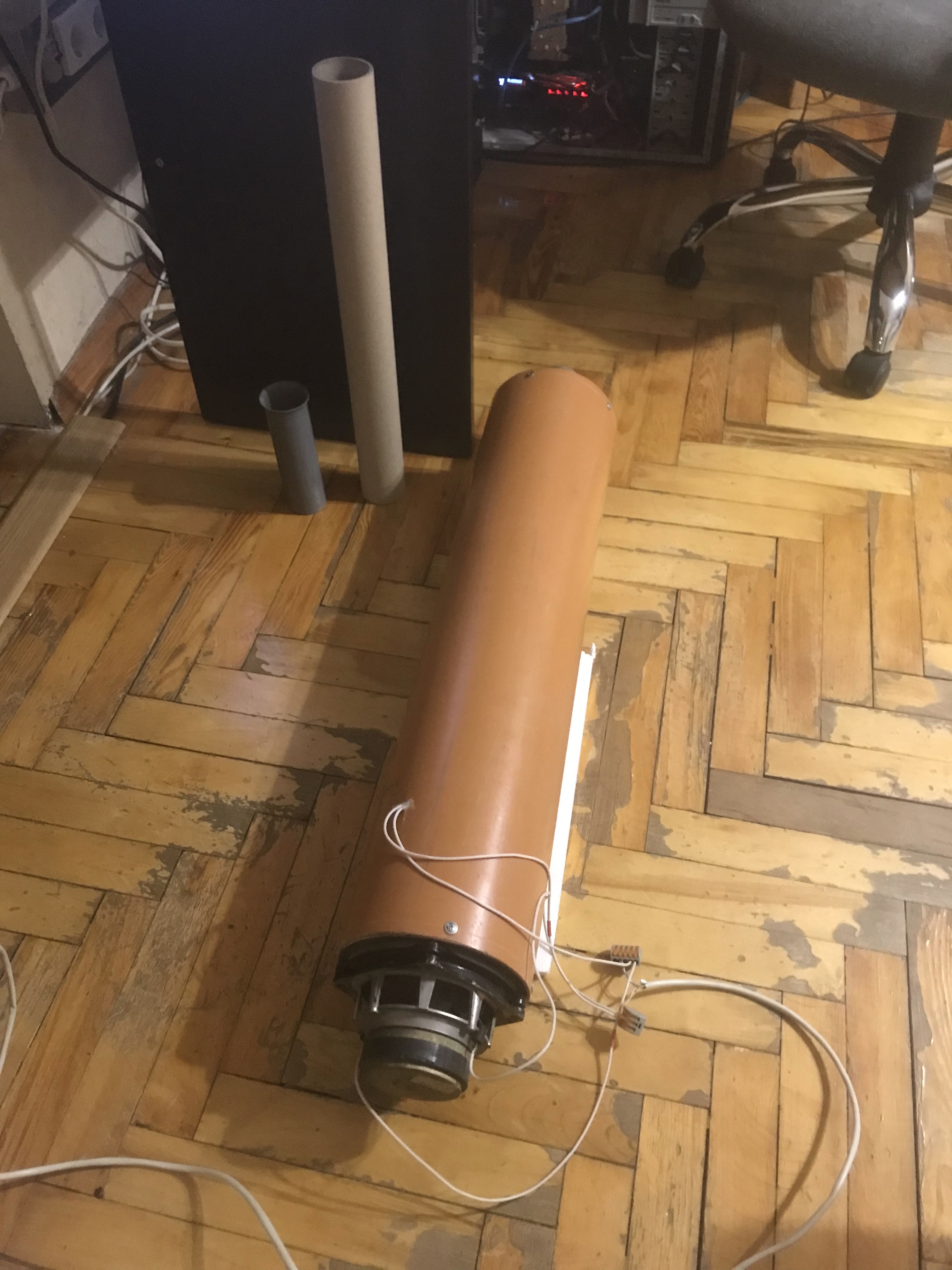

    Вообщем скрутил я 25ГДН изобариком. Проставка силикон 5мм
    Труба диаметом150 длинной 720
    Фазоинвертор в торце трубы Д46 длинна 11см
    Как приведу в какой то внешний вид добавлю фото
    В АРРО порезал НЧ на 210Гц
    ШП не трогал ВЧ через 2 мкф. (когда прямо перед ними сидишь многовато ВЧ. С расстояния 4 метра отлично.) Наверно всетаки стоит чуток придушить делителем.
    Как по мне отлично получилось! И по частоте и по звуку.
    Звук приятный, ровный, мощности вполне хватает для комнаты 18м.кв.
    Максимум что подавал сателиты 10Вт от Harman Cordon 6100 саб 40Вт. от TDA7294
    С усилителем еще не определился.
    Вот что то такое может?
    https://www.joom.com/ru/products/60c...efd301769c701c
    Или еще столько же денег добавить и купить бу ресивер?
Название:	саб малыши общая без корекции.jpg
    И чуток поправил эквалайзером для красоты картинки) на слух не слышу))
Название:	саб малыши с корекцией.jpg

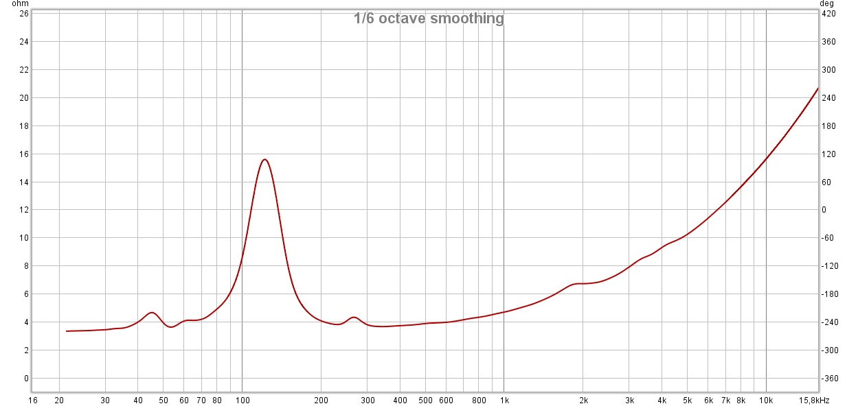

    Меряю сабик (изобарик ФИ 25гдн) вот что получается.
    Поясните пожалуйста.
    тут же меряю ( изобарик фи 75 гдн)
    почему на первом так плохо выражен импенданс фазоинвертора?

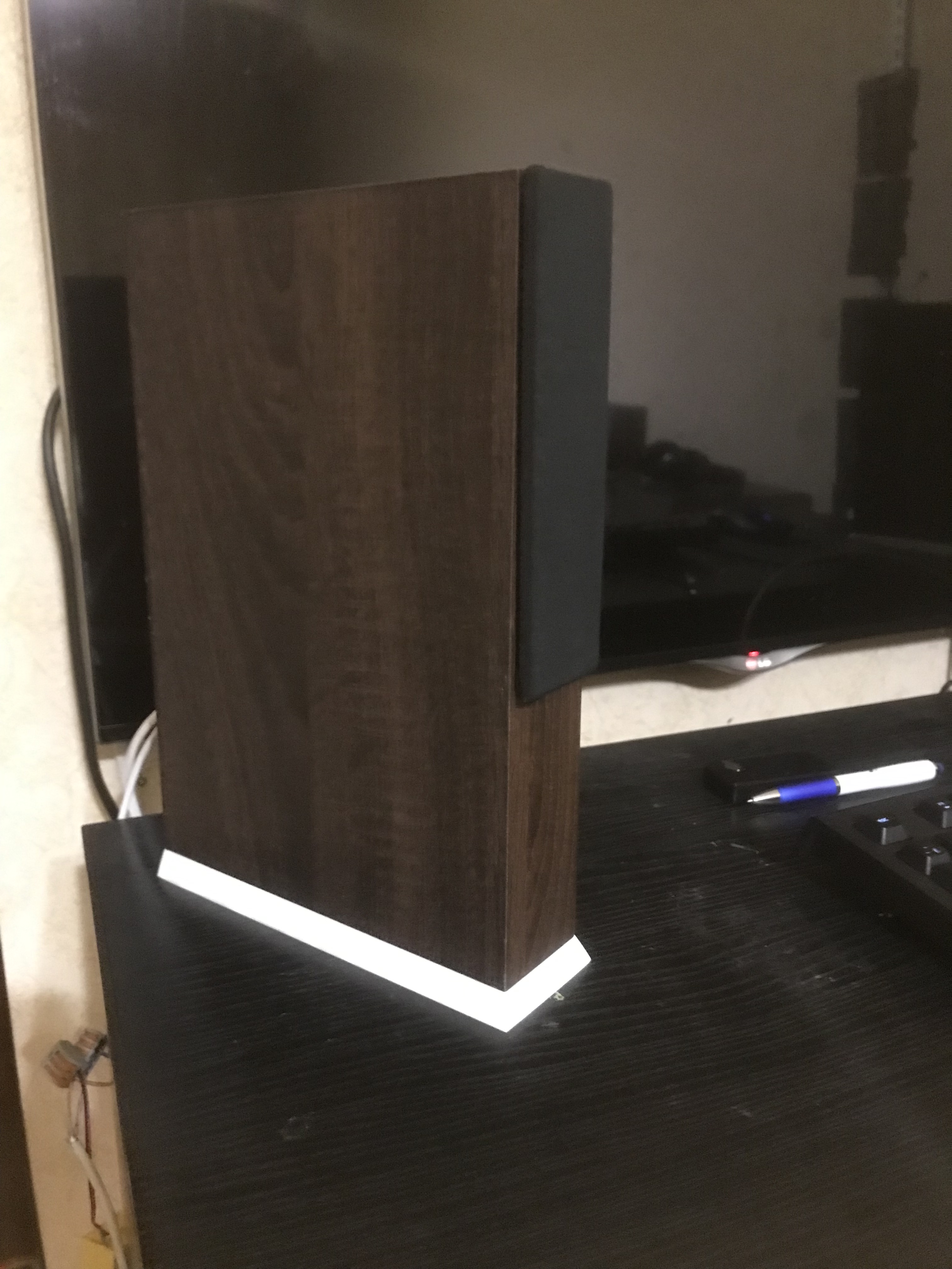

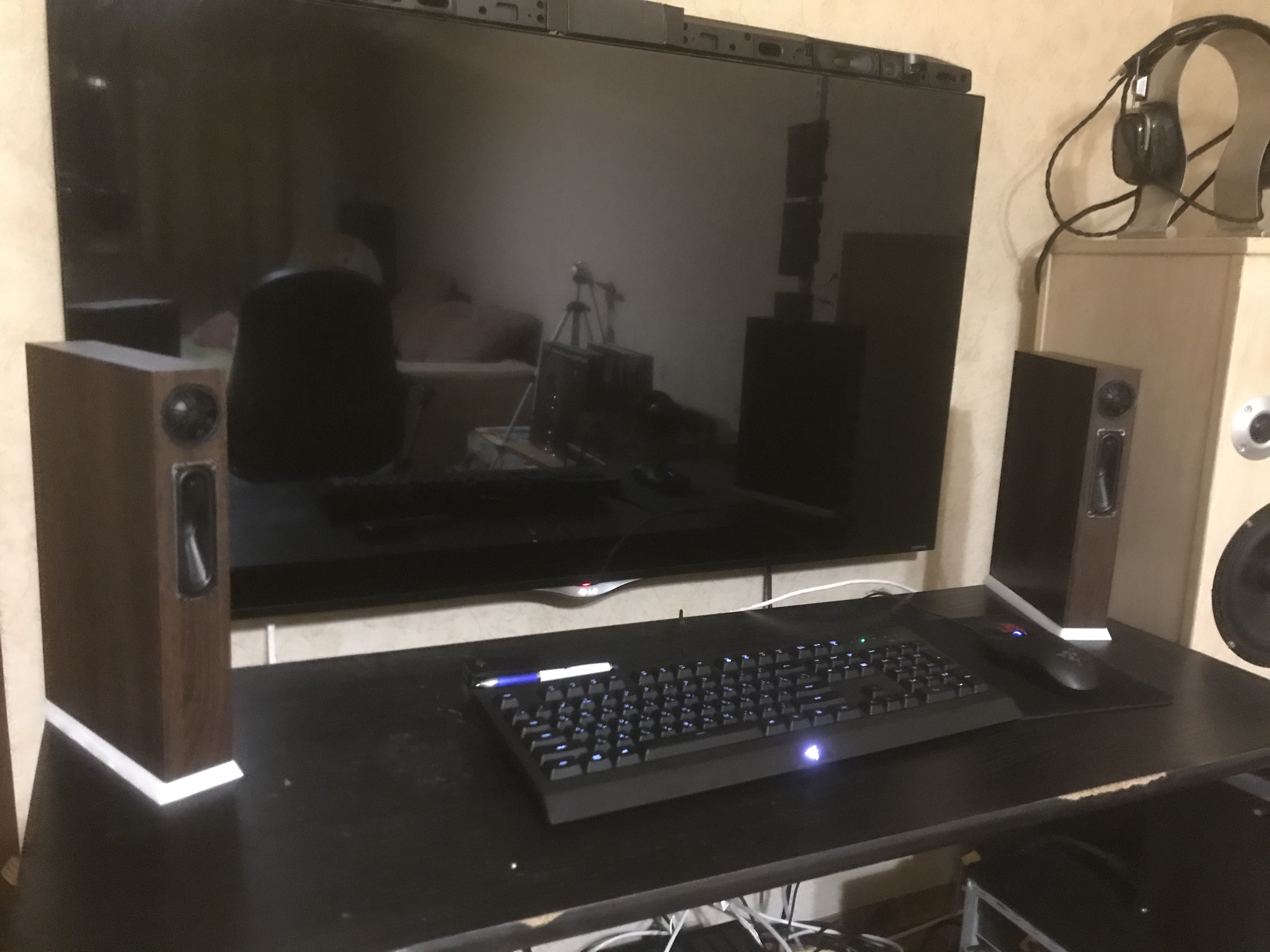

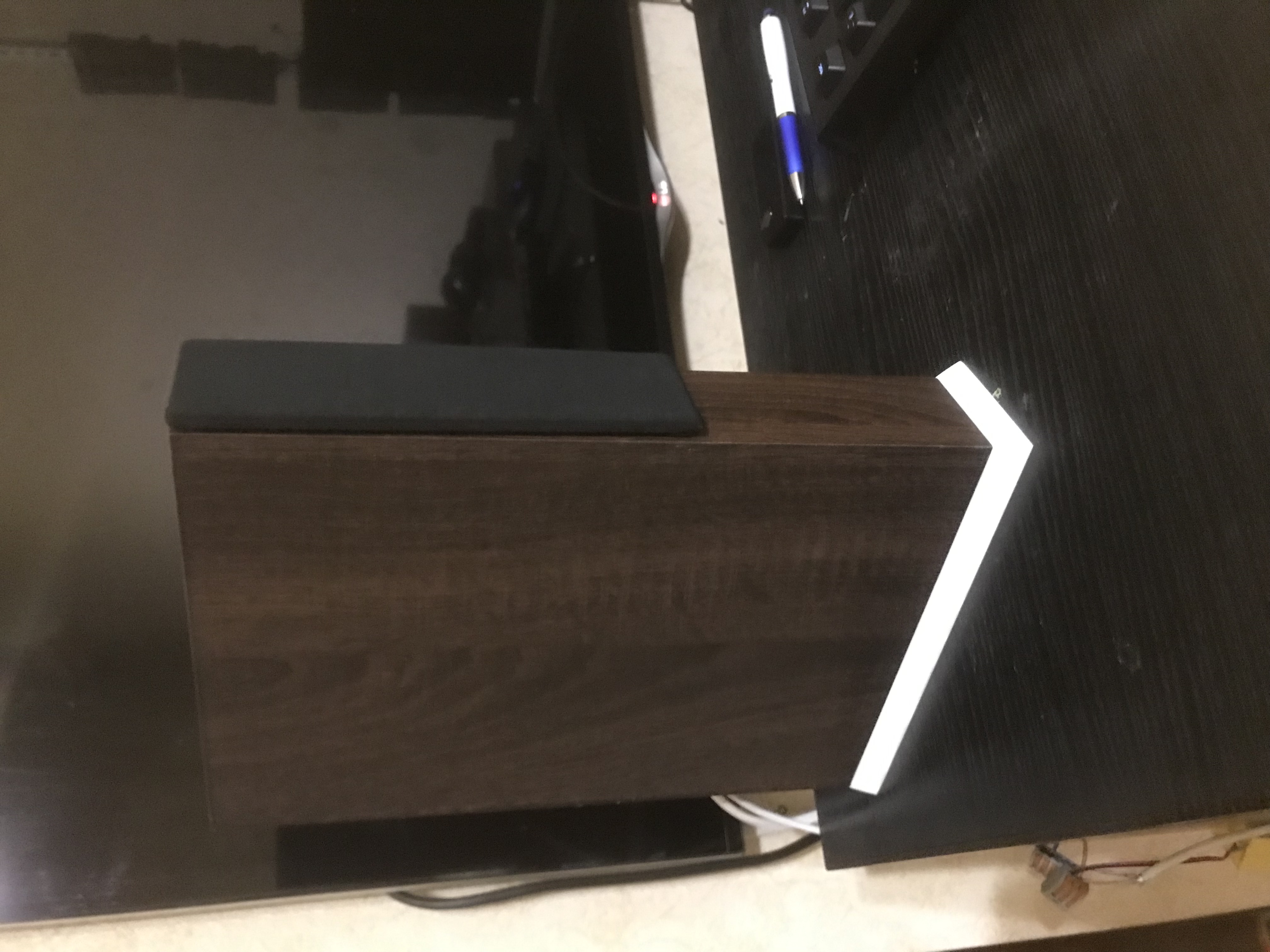

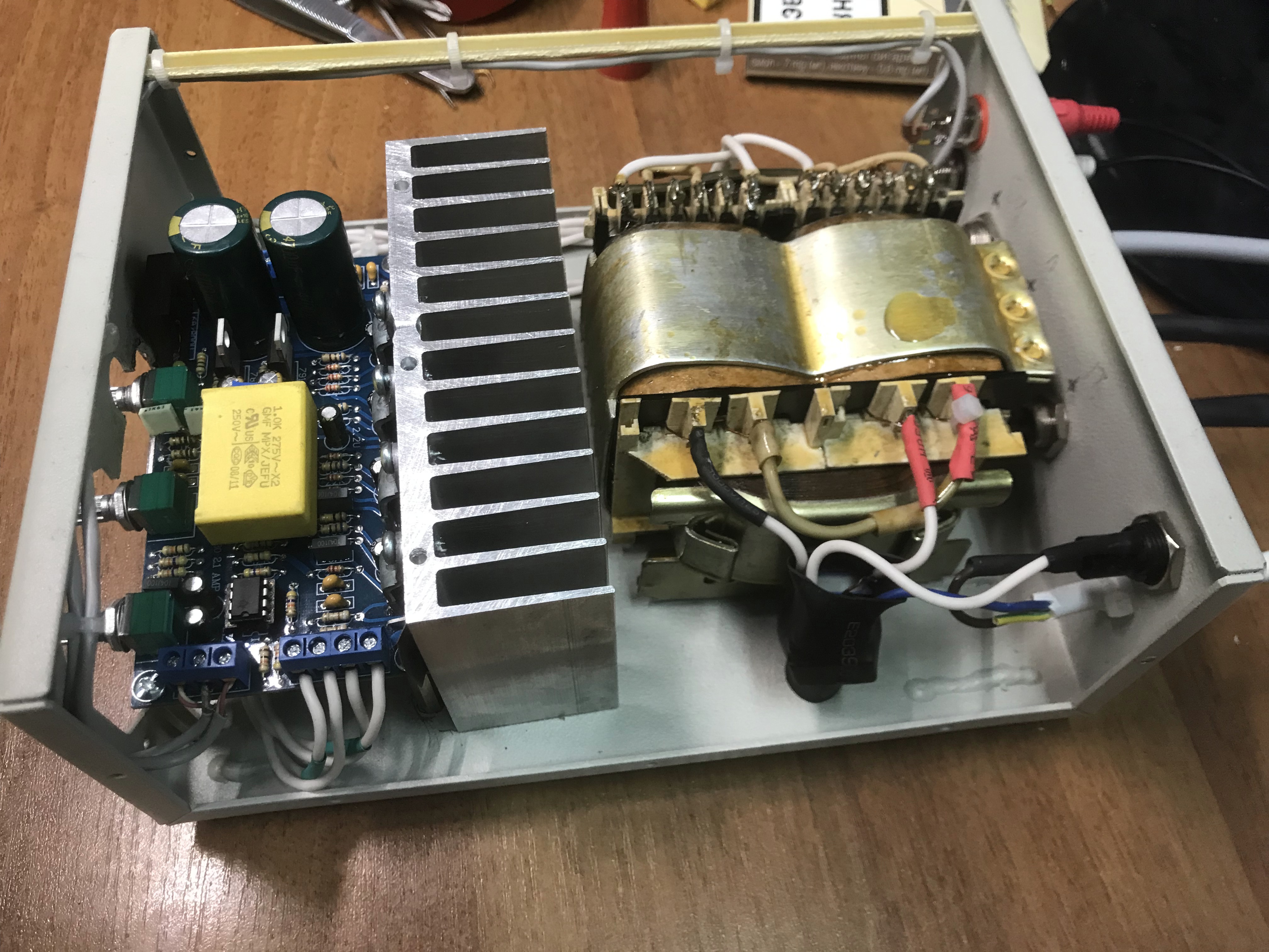

    Малышей и сабик с усилителем доделал.
    Очень понравилось как для прикомпютерных. Особенно детальность звука. Хватает всего и низа и верха. Очень порадовал сабик. Низко, быстро, вобщем то что хотел.
    Рекомендую к повторению!) Дешево и как по мне супер!

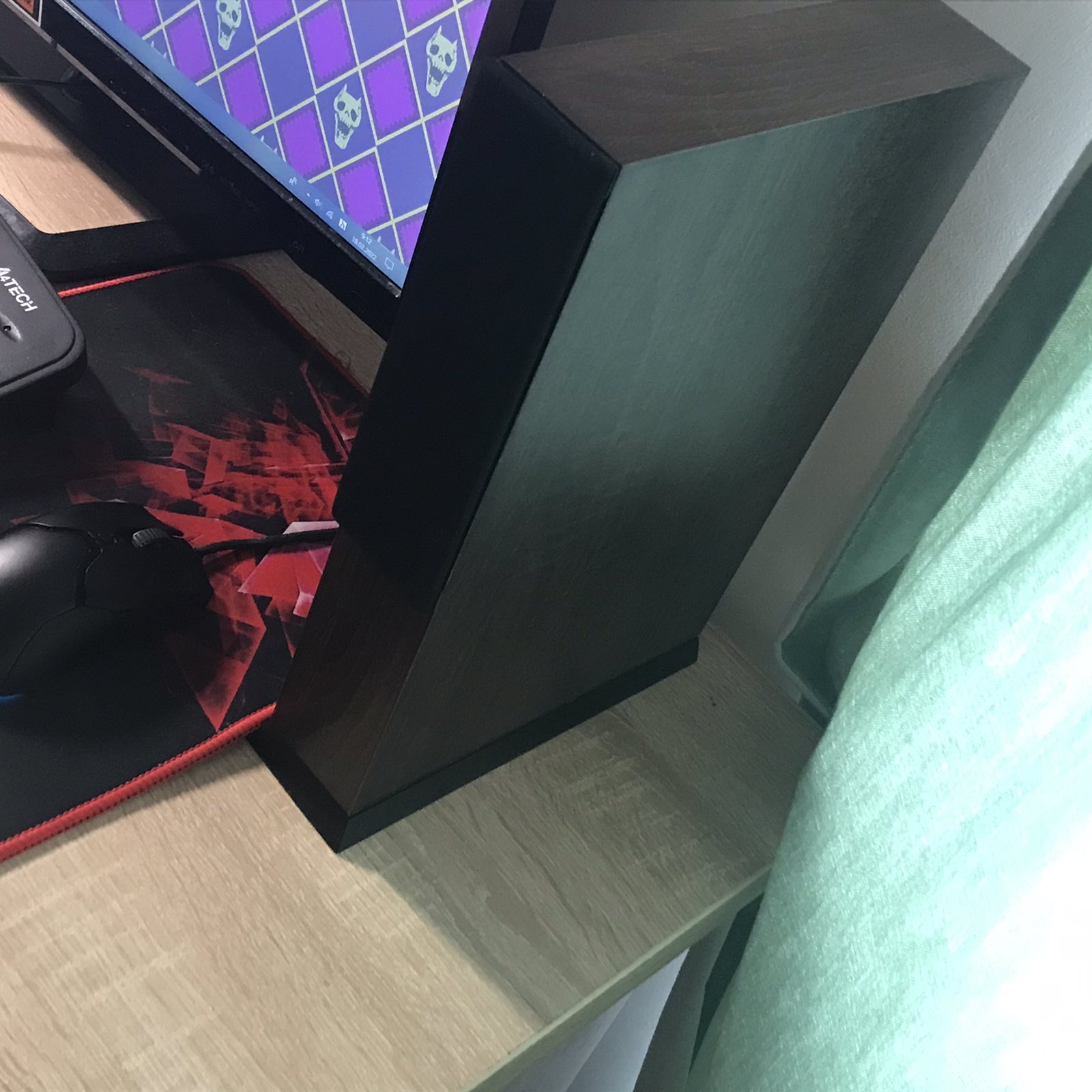

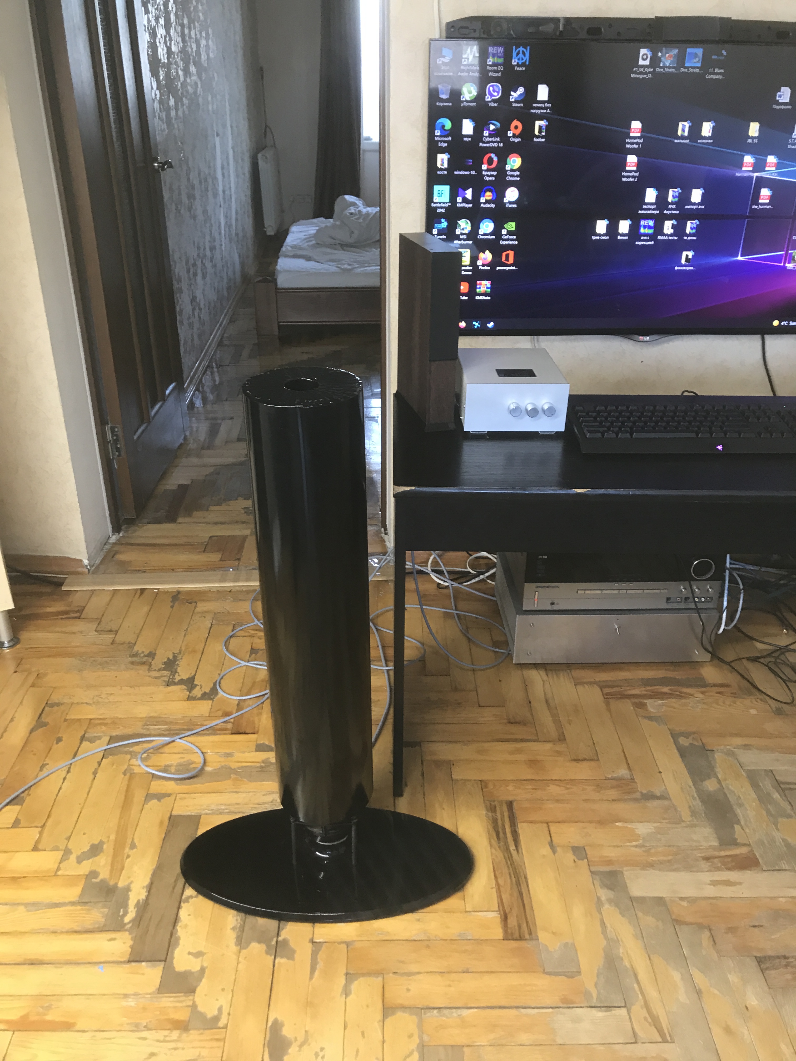

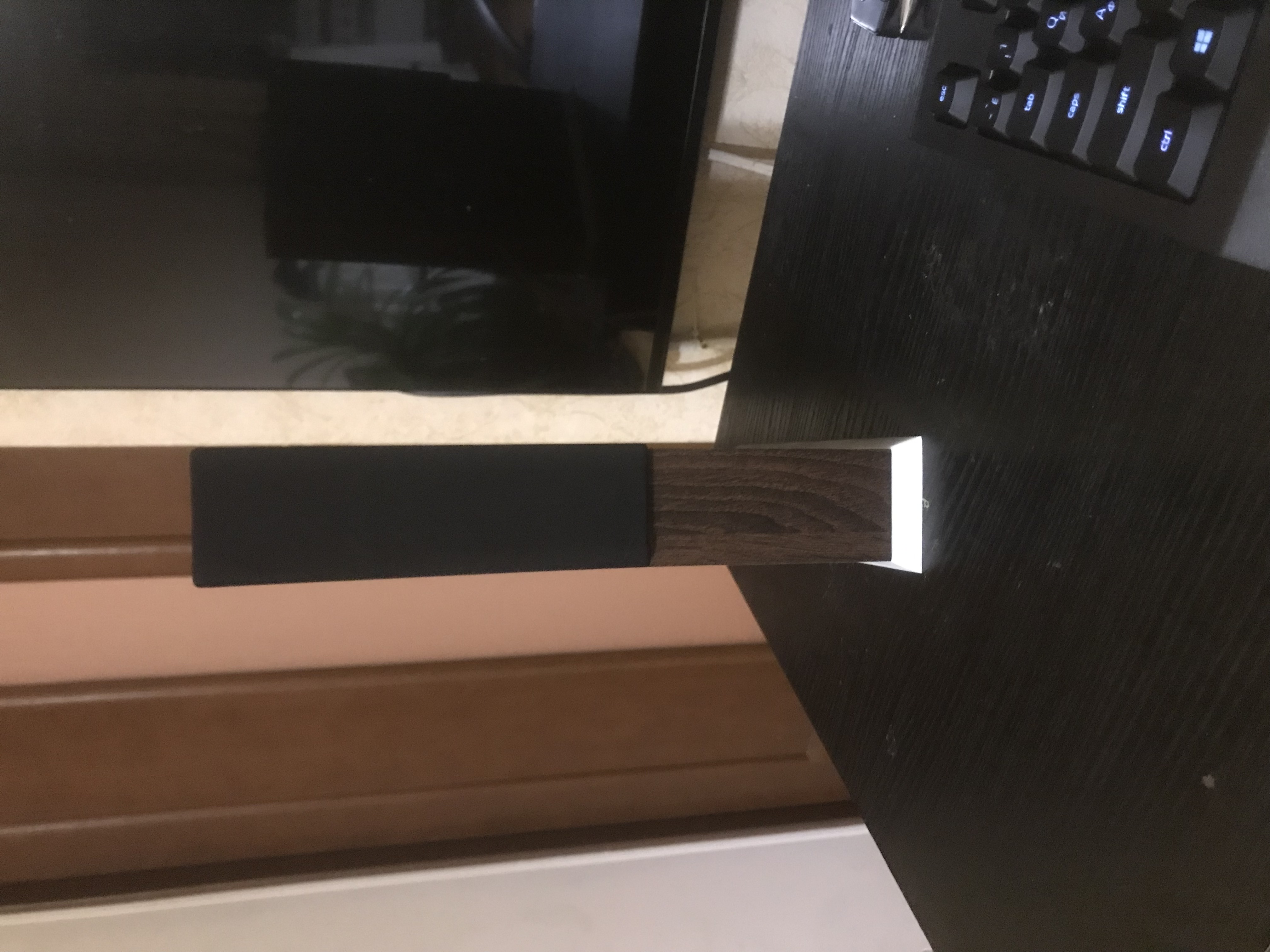

    Немного фото
