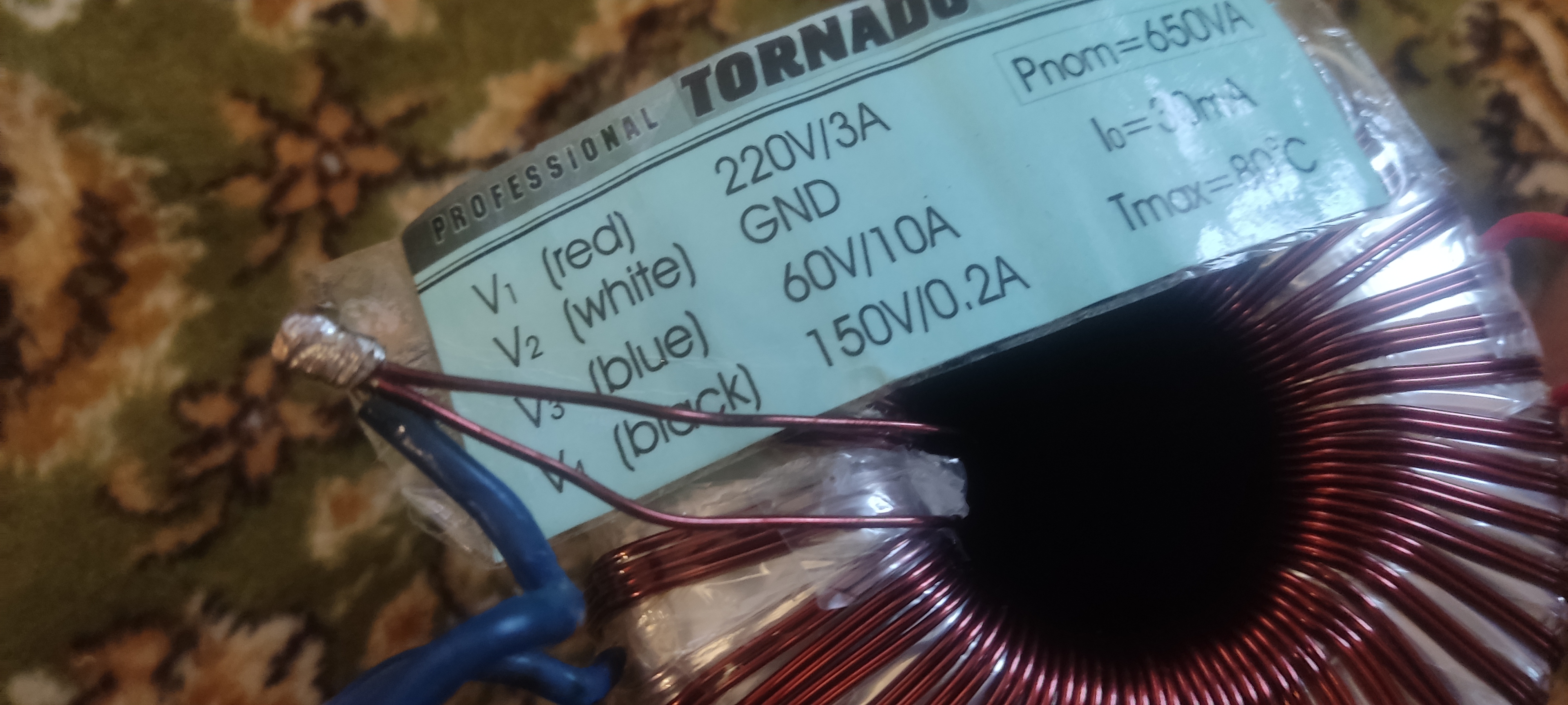

    Разобрал ТОРИК. Его параметры на шильдике.
    Вторичка 60 v 10 a намотана ДВУМЯ эмальпроводами...диаметр ее 1.45 по лаку (1.4 по меди).
    Т.е вторичка намотана бифилярно на заводе, мне остаётся ее только смотать.
    Теперь вопрос. Эти топики делаются для JLH на 6 выходных транзисторах с питанием + 29 и - 29 вольт.
    Хватит ли диаметра 1.45 мм для надёжного обеспечения этого девайса?
    1.4 мм провод при плотности тока 2а/мм.кв держит по таблице 3.01 Ампера.
    Что скажите?
    Просто смотать до 29 вольт при и оставить диаметр 1.45 мм - получим заводской намот бифилярно, но максимум 3 Ампера.
    Так же могу смотать это все и намотать бифилярно проволокой диаметром 2 мм кв.
    Что лучше?

    Будет 2х30В переменки, а это сколько будет постоянки? Или стаб планируется? И вообще, как это можно найти. если там больше 2х слоёв - не представляю.
    ---------- Сообщение добавлено 15:26 ---------- Предыдущее сообщение было 15:24 ----------
    Не просто смотать, а распределить последний осавшийся кусок слоя намотки как можно равномерней по окружности бублика. Иначе будут сильные наводки.
