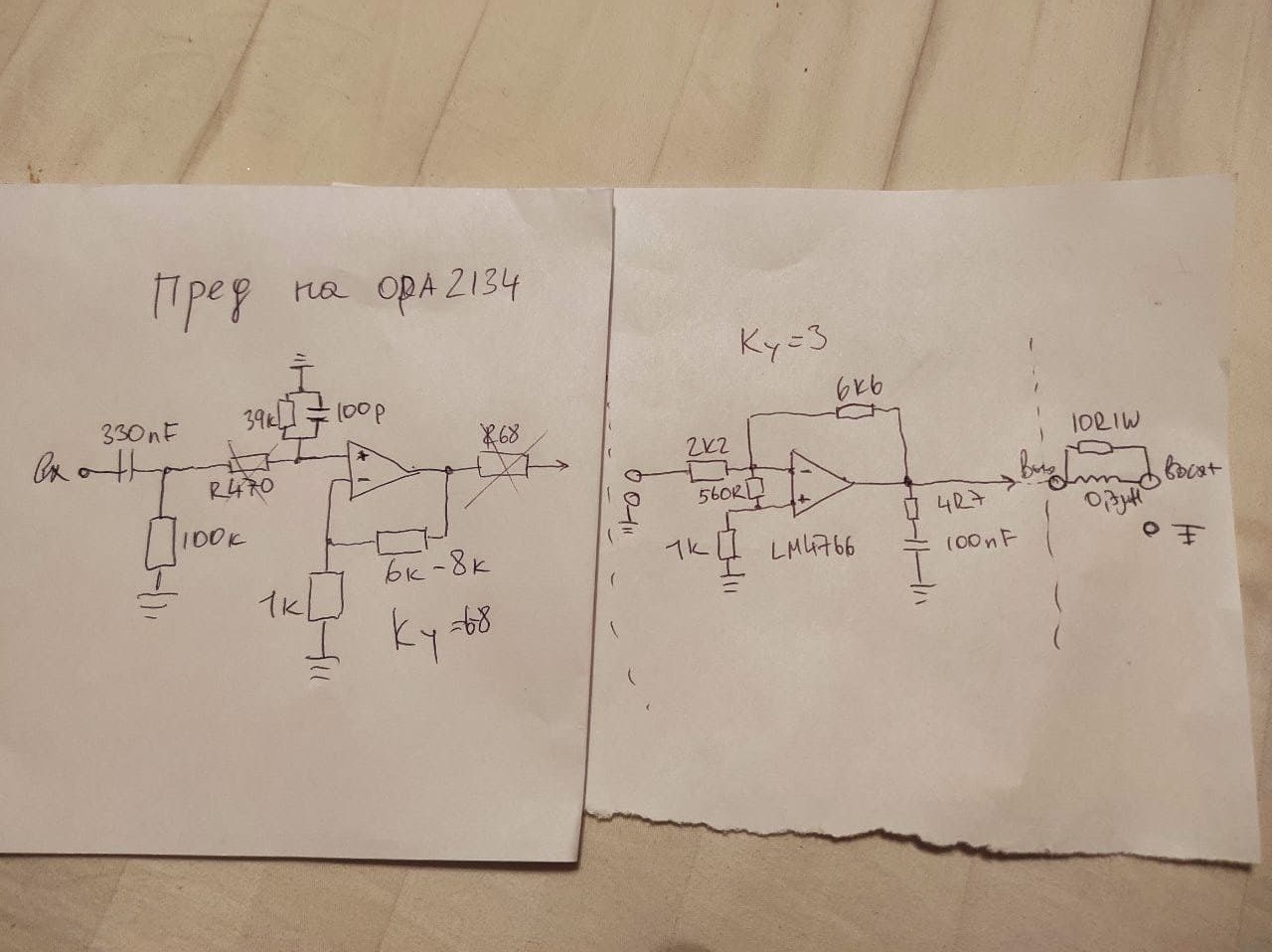

    Всем добрый день.
    Нарисовал вот такую схемку УНЧ для колонок 15w. Почему такая - потому, что хочется поэкспериментировать с теми деталями, что есть на руках.
    На руках МС УНЧ lm1876, lm4766 и готовая платка преда с ОУ opa2134.
    Схему на lm4766 подсмотрел на diyaudio.com, там были выложены схемы стабилизации при малых Ку. Эта схема для Ку3.
    Схема обвязки opa 2134 такая потому, как валяется уже готовая печатка.
    Есть ли серьезные косяки в схеме?
    Нужны ли элементы, которые зачеркнул на рисунке - r470 на входе и r68 на выходе ОУ.

    По умолчанию Re: Я его слепил из того что было - дайте плз. мнение, будет ли работать и будет ли толк?
    Первый я бы оставил, а 100к выкинул, он не нужен вообще.
    И Ку при указанных номиналах будет не 6-8 а 7-9.
    Спасибо! Да,конечно ку=7..9, это я ошибся.
    Т.е. r470 оставляем, 100к убираем? А как же rc фильтр на входе? Или у оу и так на вх. сопротивления хватает?
    А на выходе r68 оставить? Он нужен вообще?
    А РГ предусмотрен?

    А РГ предусмотрен?
    Нет, пока нет. Источником будет ЦАП на pcm2704, там есть рг, либо телефон.
    Может в будущем сделаю Рг+темброблок на простенькое аудиопроцессоре
    Тогда R68 не нужен, "он" есть в виде 2к2 следующего каскада (предполагается, что оба каскада недалеко друг от друга).

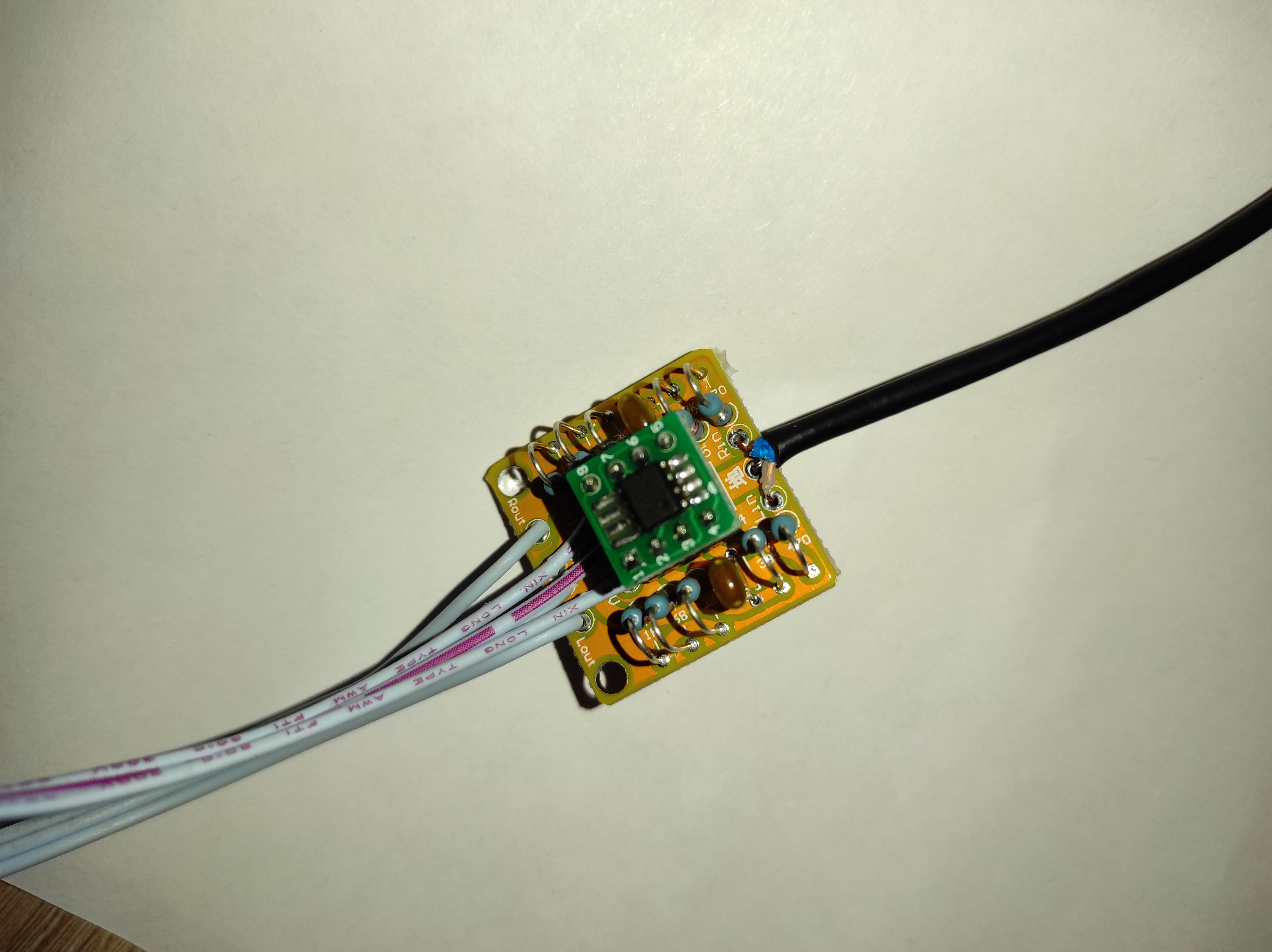

    Блок с оу вот такой, проводка тестовая
    Блок УНЧ буду разводить сам.
    Новичок Аватар для alexcp
    11.06.2009
    69
    Резистор 560ом между входами LM на правой схеме сводит на нет преимущества использования LM с малым Ку.
    Смысл малого Ку в том, что больше усиления LM остается в петле ООС, и больше ослабляются искажения. Но резистор между входами снижает петлевое усиление, и искажения остаются такими же, как при большом Ку.
    Чтобы извлечь пользу из малого Ку, нужно последовательно с резистором добавить конденсатор - см. Audiomaniac DUO. Правда, тогда потребуется дополнительная коррекция.

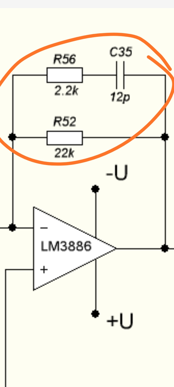

    Спасибо большое за совет, о негативном влиянии резистора я и не знал...
    А доп. коррекция будет аналогична схема аудиоманьяка с 3886? Нужно пересчитывать номиналы? И как?)
    Речь же об этой цепи?Нажмите на изображение для увеличения.
    Если напрямую (без кабеля) на эту схему усилителя - то нет, не нужен, там уже есть 2.2к на входе, последовалено еще один бессмысленно.

    36,499
    А в случае наличия кабеля лучше оставить?
    Конечно.
    Болеее того - лучше поставить последовательно с ним еще один, а из точки их соединения - конденсатор в землю (Т-фильтр).
    Что делает этот резистор в таком случае?
    Предохраняет операционник от возбуждения, при работе на емкостную нагрузку (емкость кабеля).
    В случае Т-фильтра - еще и от СВЧ-наводок на кабель.
    100к полезен, но с другой стороны от 330nF.
    560R — в топку
    560R — в топку
    Так 560r как раз же должен предотвращать возбуд на данном Ку = 3. Вот тут проводили исследования этих микросхем: https://www.diyaudio.com/community/t...2/post-6221409
    Это как чтобы не превысить скорость в моторе машины выкинуть 1 цилиндр и толкать её пешком. Раз уже столько форумов прочитано, то советую и этот тоже почитать, вдруг кто-нибудь тоже проводил исследования по более аккуратным способам предотвращения возбуда
    11.06.2009
    69
    номиналы от элементов цепей коррекции Маньяка для 3886 подойдут без пересчета для 1876? Если микросхемы, предполагаю, разные по характеристикам...
    Можно попробовать. Стабильность на малом сигнале, думаю, получится без труда, а вот для стабильности на большой амплитуде и в клипе, вероятно, придется подбирать RC цепочки.
