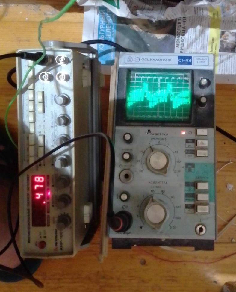

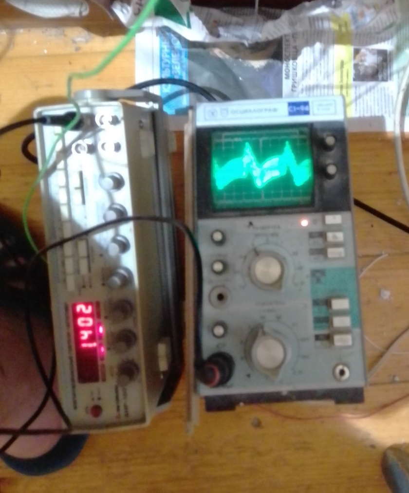

    Уважаемые господа,
    вопрос по tpa3255.
    Воюю с китайской платой на tpa3255.
    Схема классическая стандартная, даташитовская.
    Собственно сама микросхема это четыре независимых усилителя, но
    почему то один из четырех упорно не хочет нормально работать.
    При увеличении выходного напряжения более 1/2 от максимального,
    (только) на одном из выходов появляется паразитная НЧ модуляция 20-40 мсек.
    Менял практически всё :
    - выходной дроссель;
    - выходной конденсатор;
    - снаббер;
    - менял саму микросхему tpa3255 !!!!! (куплена не в Китае а в "Компэл")
    Тестовый входной сигнал с генератора идет непосредственно на микросхему (через конденсатор ).
    Питание от импульсника 40V, 200 W.
    Осциллограммы прилагаются,
    весь экран по ширине это 50 мсек,
    по высоте - равен максимальному выходному сигналу микросхемы.
    Входные частоты осциллограмм- 1.4кГц и 480 Гц, 1.4кГц соответственно.
    характер осциллограмм немного меняется при изменении нагрузки
    Последний раз редактировалось garp; 09.12.2021 в 23:51.

    какое питание и загораются ли светодиоды Clip/Fault?

    По умолчанию Re: Класс D, вопрос по tpa3255
    оба светодиода горят, но при модуляции один может немного "икать" - подмаргивать,
    питание хорошее, 40 вольт 5 ампер импульсный минвелл без икания ( не отключается а при перегрузке уходит на стабилизацию тока)
    с 4700+3300 мкф + куча керамики на 1 мкФ, ведь другие 3 части /усилителя микросхемы работают нормально.
    может кто по осциллограммам визуально что подскажет,
    модуляция - кривой треугольник 30 - 60 Гц (не синусоида).
    Последний раз редактировалось garp; 09.12.2021 в 23:52.

    Бустрапные конденсаторы смотрите.
    Аватар для garp
    13.09.2020
    Зеленоград
    112
    да единственное что остается - они, Бустрапные ...
    да, менял.
    Как то странно - модуляция появляется только при выходной амплитуде от 50 % до 80 % от максимума.
    И БП не дает 50 или 100 Гц фон.
    может паленая партия микросхем захлестнула мировой рынок ?
    Последний раз редактировалось garp; 10.12.2021 в 00:45.
