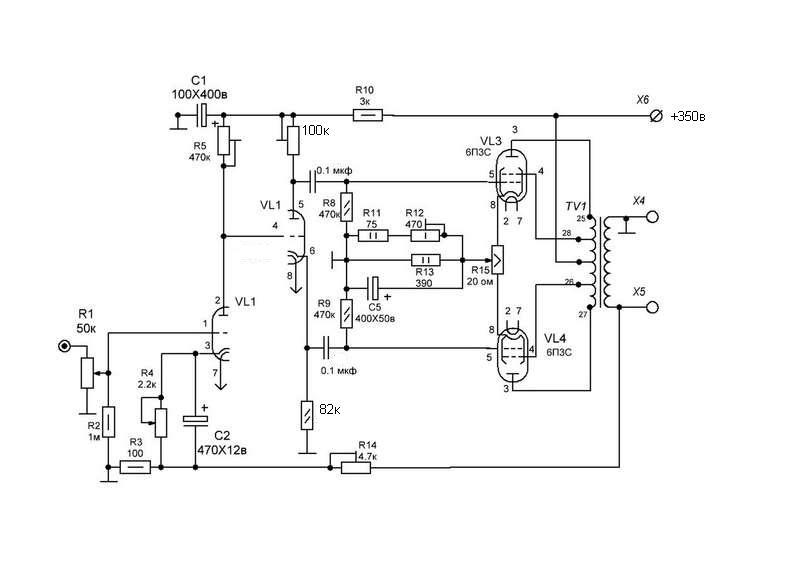

    Тут надо учитывать два фактора.
    1) у динамика этого очень высокая чувствительность.
    2) надо что то делать с вашей склонностью тиранить соседей. проломят вам башку битой как нибудь вечером и всё.
    Из этого предлагаю сделать двухтакт на 6п3с. Надёжно, добротно, хорошо. И просто. Для такого динамика- за глаза.

    По умолчанию Re: Усилитель к мощным ширикам
    Спасибо за схемку, буду думать , а входная лампа какая ? , и с чего выходной транс ?
    Входная 6н9с или 6н2п , один хрен. Можно ещё 6н3п.
    Трансформатор тор заказывается в торэл твз-80
