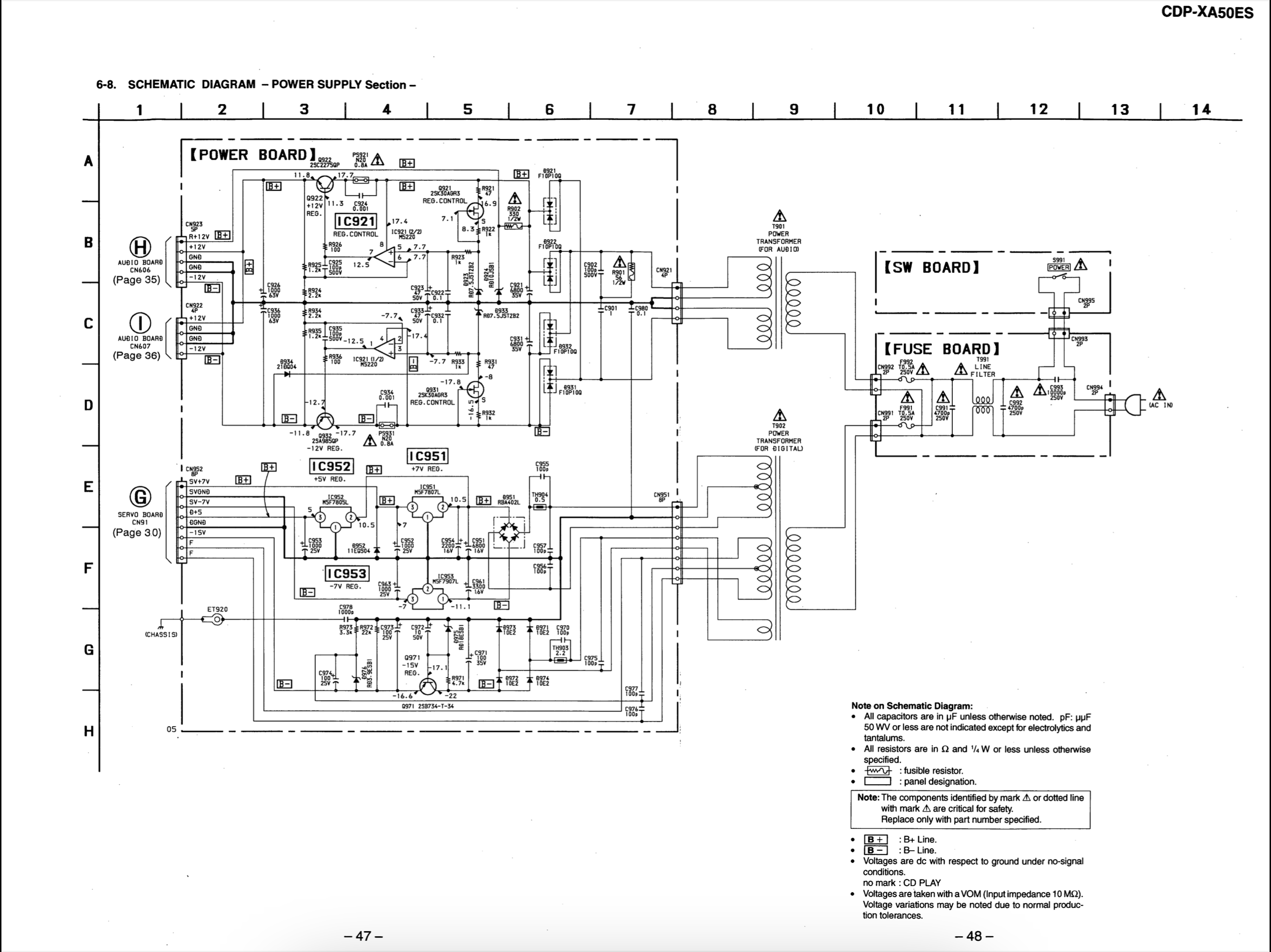

    Добрый день. Ситуация/вопрос такой: возможно ли по схемам определить подойдут ли трансформаторы от одной модели плеера к другой. Если что - аппараты: Sony cdp-xa7es и Sony cdp-xa50es. ( есть «семерка» без трансформаторов вообще и возможность приобрести трансформаторы от «полтинника») Трансформаторы по габаритам/сечению провода и мощностью примерно +/- одинаковые, г-core, производство kitamura kiden. Пока померить ничего нельзя , есть только ориг.сервис мануалы. Если есть возможность по схеме сказать да или нет - буду рад помощи. Спасибо.Нажмите на изображение для увеличения.

    На схемах можно найти напряжения. Сравните их.

    Есть опасность, что 7-ка убита и поэтому в ней нет трансов. Будьте осторожны.
