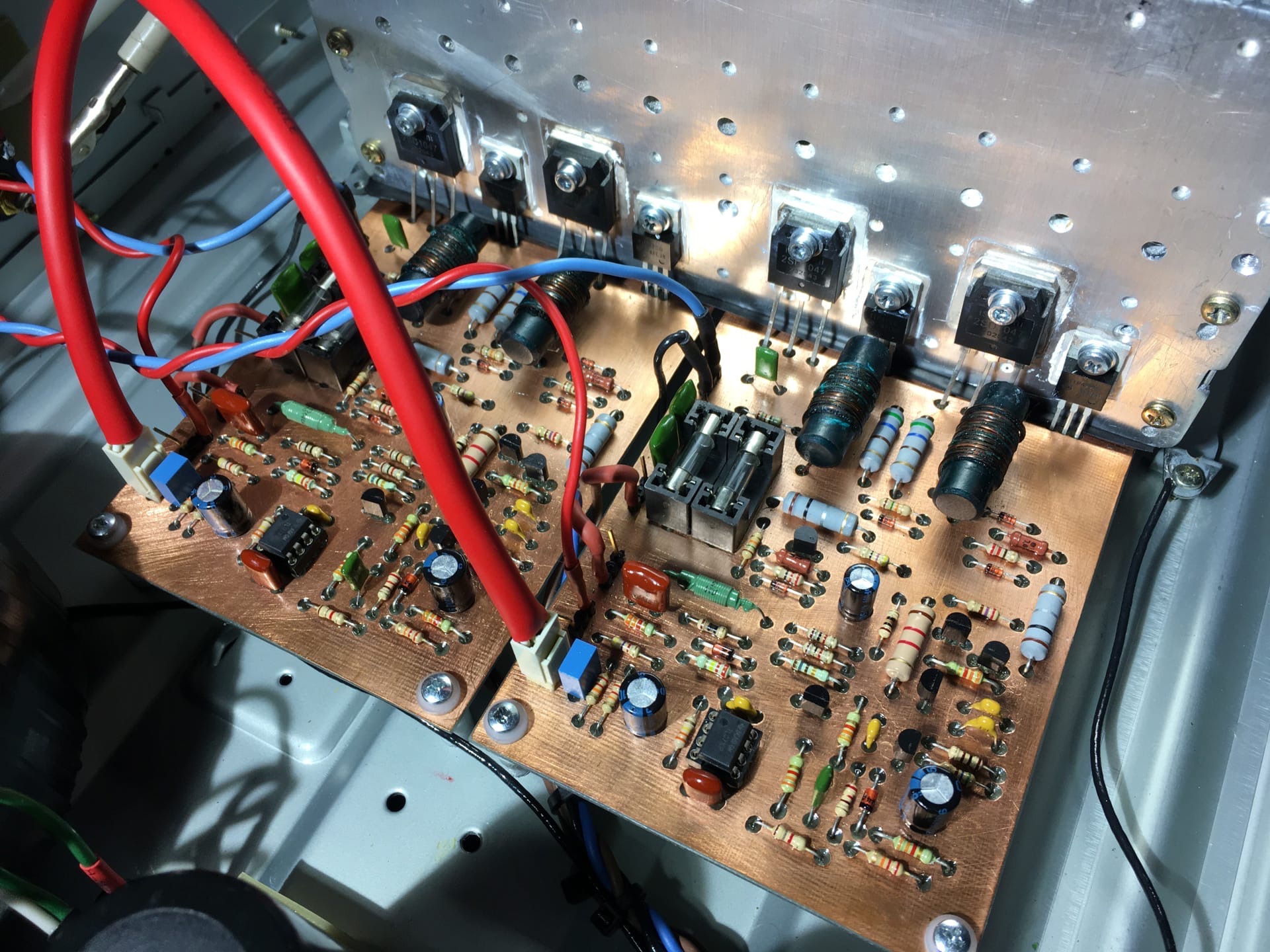

    Всем привет!
    Собрал QUAD 405 по ниже приведенной схеме. Печатка сделана по мотивам китайского клона.
    Транзисторы изолированы, верхний слой меди на печатке тоже изолирован, радиатор соединен с силовой землей и корпусом.
    Проблема: возбуждение ОУ. Проблема НЕ наблюдается на низкой громкости. ОУ менял на TL071 и OPA134. Возбуд наблюдается на выходе и входе ОУ. Причем если коснуться щупом осциллографа 2ой ноги ОУ, то усилитель уход в сильный возбуд с подгоранием R12 и R36.
    В чем может быть причина?
    Землю от корпуса отсоединял - без изменений.
    Питания: +-43 вольта, 10000мкф в плечо (всего 20000мкф).

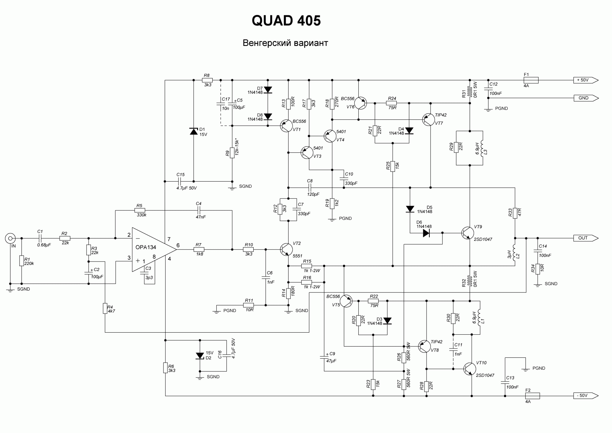

    Сам сабж и схема:
ID:	405794 Нажмите на изображение для увеличения.
ID:	405795 Нажмите на изображение для увеличения.

    С2 попробовать зашунтировать керамикой 0,1...10 мкФ, между ногами 2,6 ОУ поставить конденсатор 5...10пФ.

    А зачем в питании оу присутствует R7? По моему он там лишний

    С питанием оу разберитесь. Там ещё желательно стабилитроны электролитами зашунтировать

    - Зашунтировал стабилитроны керамикой 4.7мкф.
    - Замкнул резистор R7 перемычкой, теперь питание ОУ +15.2 и -15.2 вместо -15.2 и +17.
    - Накинул на БП еще 10000мкф в плечо.
    Без результатно.
    Также отсоединил питание одного канала. Думал может из-за БП..но нет. С одним каналом тоже возбуд. Видимо прет через ООС.
    Теперь схема похожа на эту, за исключением лишь того, что вместо D7 и D8 стоит один резистор на на 560ом.

    Тогда, видимо, с монтажом какие-то проблемы. Судя по фото, провода от БП до вых транзисторов у вас довольно длинные, например.

    R34 должен сидеть на земле БП, а не на сигнальной. Можно также попробовать убрать С5, С17. И по шинами питания на плате всё таки должны быть электролиты, порядка 220,0...1000,0 мкФ, на схеме их не вижу. Тем более, провода питания у вас действительно излишне длинные, как по мне

    А что означает конденсатор 3,3пФ между 1 и 8 ОРА134 (в даташите нету)?

    Это остатки от коррекции К544УД2.
    Аватар для radio-technics
    07.10.2017
    474
    По умолчанию Re: Возбуждение самодельного усилителя QUAD 405
    Так, что сделал:
    1) Действительно, конденсатор на 1 и 8 ноге сделаны для LM301, но я купил какие-то левые LMки, с ними вообще ничего не запустилось, поэтому заменил их на OPA134 и TL071. Сейчас задрал 1 и 8 ноги вверх, чтобы они не были замкнуты через конденсатор - без результатно.
    2) Кинул цобеля не на AGND, а на силовую землю - без результатно.
    3) Попробовал поиграться с С11 по совету UDVA. Накинул сверху то что подвернулось под руку первым - конденсатор на 3.3нф. ПОМОГЛО!
    В итоге что теперь?
    - Убрать резистор R7 на 220ом из стабилитрона
    - Оставить шунты стабилитронов на 4.7мкф
    - Убрать конденсатор 3.3пф из ОУ.
    - Увеличить емкость С11
    - Укоротить провода питания
    Вопрос: насколько увеличить конденсатор С11? До тех пор пока не уйдет возбуд т.е. искать грань? Или можно припаять сразу условные 4.7нф?
